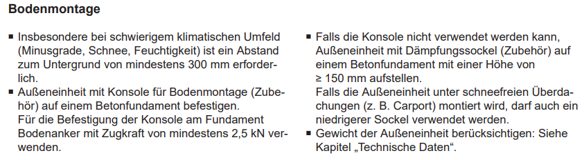

Lt. Planungsunterlagen von Viessmann werden folgende Varianten beschrieben
Eine Variante ohne irgendeine Konsole oder die Dämpfungssockel gibt es dort nicht.
Die Schraubfundamente sind kein von Viessmann beworbenes oder beschriebenes Produkt. Diese können also nur die beschriebenen Betonfundamente ersetzen, was auch gut funktionieren wird. Allerdings gibt es auch von Maxerio keine genauen Hinweise zur Auswahl der Fundamente. Im DB stehen zwar Belastungswerte, die sich auf halbfesten lehmigen Böden beziehen, aber der konkrete Einsatzfall muss vor Ort bewertet werden. Es gib für die WP-Sets nur den Hinweis "Übrigens: In lehmig-mittelfestem Boden reicht meist schon ein Eindrehen auf 55 cm". Die 60er Fundamente würden dabei also nur 5cm herausragen, wofür auch die Belastungswerte im DB spezifiziert sind.
Die Abdeckung (Designverkleidung) ist optional, aber die Entscheidung, ob du sie möchtest oder nicht, solltest du selbst fällen können und nicht der HB durch eine eigenwillige Ausführung der Aufstellung von vornherein ausschließen.
Auf das empfohlene Kiesbett zur Versickerung des Kondenswassers wurde verzichtet. Inwieweit dir das Probleme mit Eisbildung unterhalb der WP machen wird, ist schwer vorauszusagen. Das hängt von der Frostdauer und Bodenbeschaffenheit ab. Zumindest steht die WP relativ hoch.
Alleine aus optischen Gründen würde ich so etwas ablehnen. Vermutlich wird die Verbindung zwischen Außen- und Inneneinheit ähnlich fachgerecht ausgeführt. Dies dürfte auch der Grund sein, weshalb die WP entsprechend hoch auf Stelzen gesetzt wurde. Wenn du langfristig Ruhe haben möchtest, muss die Firma nach Planungs- und Montgeanleitung von VM vorgehen.

Hallo Fenerc2,
wir geben bei der Montage folgendes vor:
Wenn die Montage des Dämpfungssockels nicht möglich ist, die Konsole verwenden.
Was die Montage der Schraubfundamente betrifft, kann ich dazu keine verbindliche Aussage treffen. Hier solltest du dich mit dem Hersteller in Verbindung setzen.
