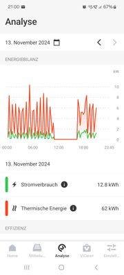

Moin,
vielleicht hat hier jemand spontan eine Erklärung:
siehe Screenshots aus der ViCare-App - ich verstehe das Verhalten der WP nicht so recht.
Ich habe nichts verändert an den Einstellungen.
Wenn die WP anfängt zu Takten wenn es wärmer wird, würde ich das verstehen, aber andersherum?
Verstehe ich da was falsch?
Ansonsten taktet die Anlage munter ca alle 45min, aktuell 1000 Verdichterstarts bei 435 Betriebsstunden.
Ich hoffe, dass es besser wird, wenn die Übergangszeit vorbei ist.

Leistungskurve jetzt (mit WW-Peak über Mittag):
Und wenn es dann wärmer wird, sieht man das auch:
Im Schnitt habe ich seit dem Besuch des Technikers (13.2.) bis jetzt ca 6,3h pro Takt - und da waren Tage mit bis zu 16°C dabei.
