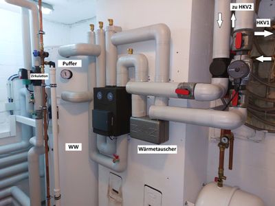

Wie ist die Anlage hydraulisch angeschlossen?
Der Volumenstrom des Primärkreislaufs zeigt 1600l/h an. Die Pumpe mit 800l/h ist also der Sekundärkreislauf; wozu ist dieser nötig? Also warum sind die Bodenheizungen nicht am Primärkreislauf angeschlossen? Eine Skizze wäre hilfreich.
Ok ... guter Hinweis. Dann hab ich den Heizstab ja aber im Zweifelsfall nicht zur Verfügung, richtig?
Und muss ihn manuell wieder anschalten?
Ja, das beobachte ich auch gerade....
Hi,
Mein Haus und die FBH-Rohre sind 40 Jahre alt und die Rohre diffusionsoffen. D.h. ich hab sehr korrosives Heizungswasser, weswegen mir eine Systemtrennung mit Wärmetauscher eingebaut wurde.
Nicht das Effizienteste, ich weiß, aber ich habe meinen vor 8 Jahren eingebauten HKV schon innen gesehen und der sah übel aus. Ventile komplett zugesetzt etc.
Hydraulikschema suche ich raus.

Hier mal Bilder der Anlage und das Hydraulikschema (Das m.E. nicht ganz stimmt - ich habe 2 HKV, nicht 4).
