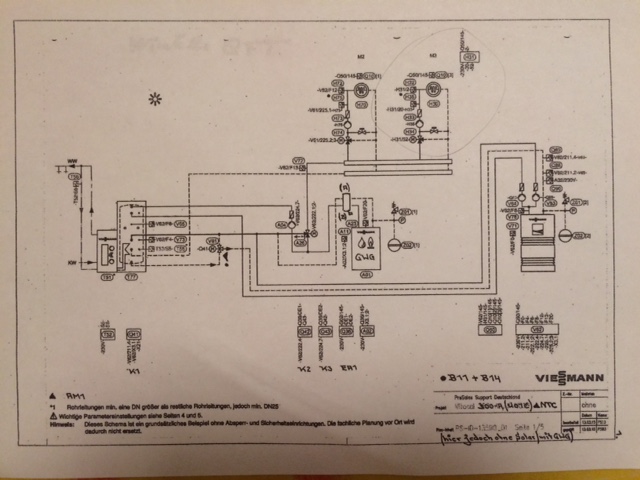

geplant ist eine bivalente Anlage (Gastherme aus Bestand + Vitocal 300-A AWO-AC 301.B14 zum Heizen und Kühlen) + Photovoltaikanlage 10kWp +Vitotronic 200 Typ WO1C+VitoTrol 200-A+ Vitocom 100 LAN+PV Energiezähler 3-phasig
Frage 1
Gewünscht war eine Frischwasserstation Vitotrans 353 PZM in Verbindung mit einem Schichtenspeicher. Angeboten wurde ein Vitocell 160 E SESA 950 Liter obwohl keine Solarthermie vorhanden oder geplant ist. Schichtet der Vitocell 160-E SESA auch ohne Solarthermische Beladung oder nur in Verbindung mit Solarthermie? Wäre ohne Solarthermie ein Vitocell 100-E technisch gleichwertig?
Vielen Dank im Voraus! Vorschlag Installationsschema im Anhang!
Hallo Siegi,
der Vitocell 100-E ist ohne Solarwendel. Solltest du beim Vitocell 160-E keine thermische Solaranlage anschließen, hat die Schichtladeeinrichtung keinen Nutzen.
Beste Grüße °fl
