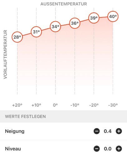

Meine Vitocal 200-S schaltet ab Außentemperaturen > 5°C zwei bis dreimal pro Stunde, bei Außentemperaturen < 5°C läuft die Wärmepumpe mehr oder weniger konstant bei mittlerer bis niedriger Leistung durch (max. 2 Einschaltvorgänge pro Tag).
Es handelt sich um einen Neubau mit 200 qm Wohnfläche, Fußbodenheizung, 200 Liter Pufferspeicher, 300 Liter Warmwasserspeicher, 3 Heizstränge für jedes Stockwerk mit jeweils einer dreistufigen Zirkulationspumpe (man.), ViCare-App vorhanden.
Was ich im Grunde erreichen möchte ist, dass die WP auch bei etwas höheren Außentemperaturen (> 5°C) im unteren Leistungsbereich durchläuft (bei z.B. 1 kW el. Leistungsaufnahme) und nicht mit 3-4 kW el. Leistungsaufnahme arbeitet und dann 3x pro Stunde taktet.
Folgende Stellschrauben habe ich schon versucht (leider ohne dabei das Problem zu beheben):

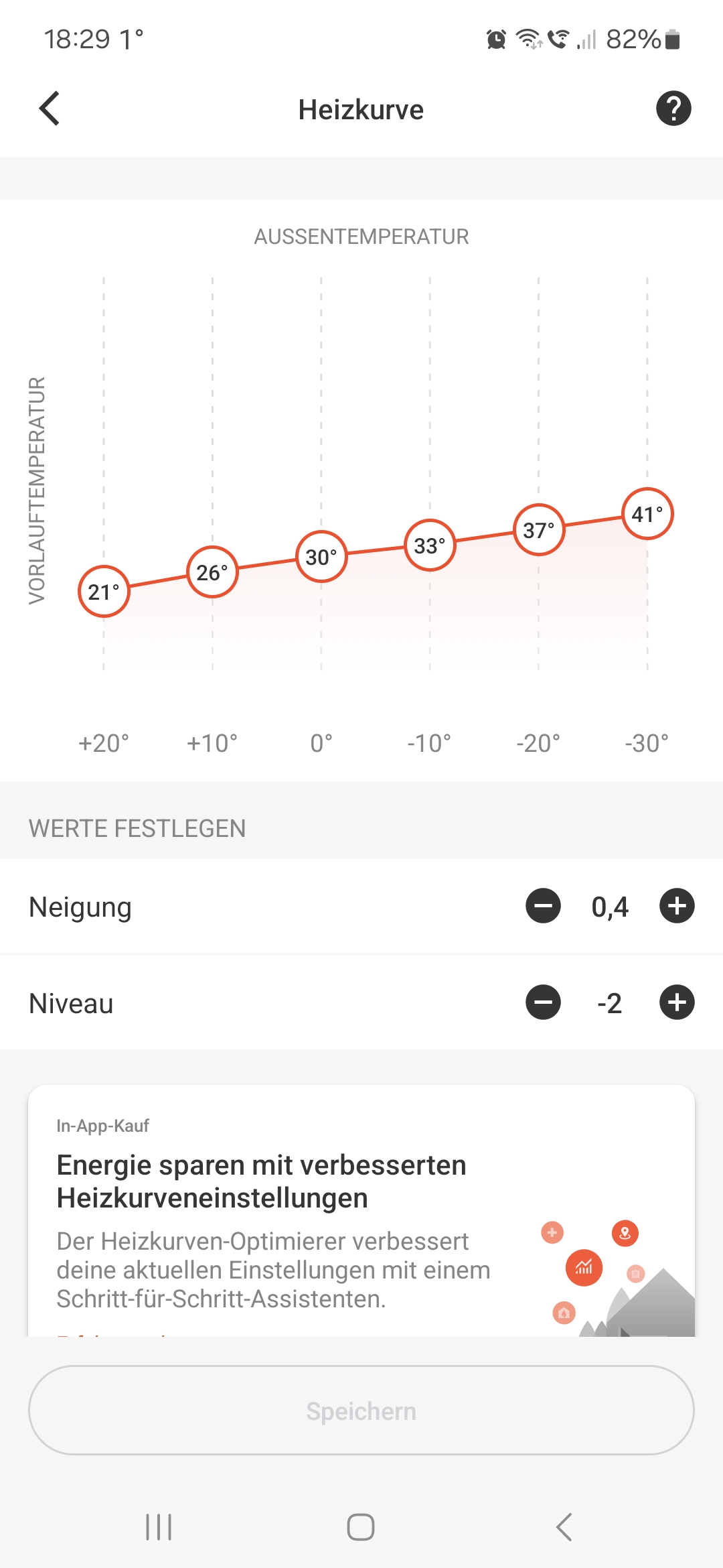

Für einen Neubau finde ich die Heizkurve sehr hoch! Das ist unsere für 23° bei 24/7.
