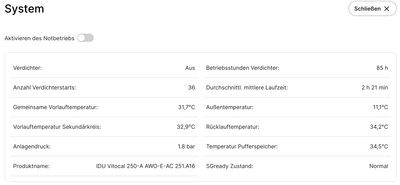

Hier kann ich den SG Status unter System sehen.
ViGuide kann ich mit einloggen , sehe aber kein "SG-Ready" , ist es bei Dir im ViGuide ?
Ja, unter System.
