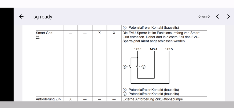

Über die Kontakte 143.4 (A) bzw. 143.5 (B) kann die SmartGrid-Funktion direkt an der Wärmepumpenregelung ausgeführt werden. Die Ansteuerung erfolgt dabei über ein separates Schütz, welches einen potentialfreien Kontakt zwischen 143.1 und 143.4 (A) bzw. 143.5 (B) herstellt.

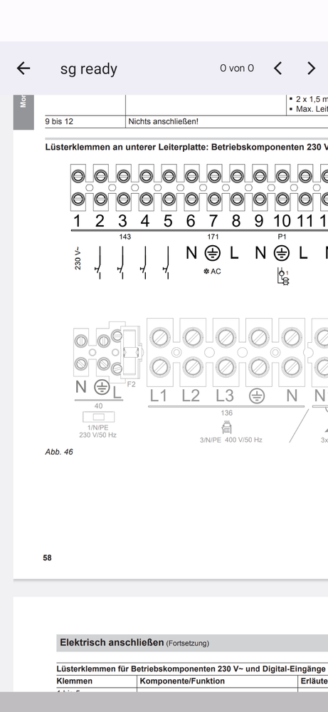

Hallo Flo, danke für die Antwort. Bist du sicher, dass deine Anleitung für mein Modell gilt? Ich finde zu 216 nichts in der Installationsanleitung. Dafür gibt's dort die folgenden Auszüge:

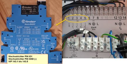

Jetzt mein Problem, der Anschluss des Relais an Wechselrichter (Fronius GEN24) und WP.
Ich bin mir unsicher bei der Relais-Verdrahtung. Vielleicht könntest du das Mal kurz erklären wie du es genau gemacht hast. (Welche Pins worauf) Das wäre sehr hilfreich.
Frage 2: reicht ein Relais aus oder brauch ich 2 ?
 Zur Info: den Typ des Relais (Finder) hat Fronius empfohlen, hoffe der geht?
Anbei mal ein Foto vom Relais.

Zu dem Relais kann ich nichts sagen. Um die Wärmepumpe auf den SG Ready Betriebszustand 3 zu schalten, musste ich die Kontakte 143.1 und 143.5 kurzschließen, bzw. überbrücken. Zum Testen habe ich die einfach mal mit einem Kabel verbunden.
Da an 143.1 230V anliegen, habe ich ein entsprechend isoliertes Kabel verwendet mit dem Relais. Ich habe einfach ein nym Kabel gelegt.
Wenn du nur betriebszustand 3 an und ausschalten willst, reicht das, ansonsten musst du noch 143.1 mit 143.4 schalten, je nach Bedarf.
Oh, und es gilt natürlich: Ich bin kein Elektriker, kann dir also keinen fachmännisch en Rat geben. Du handelst auf eigene Gefahr wenn du solche Arbeiten selbständig durchführst. Eigentlich sollte das dein Elektriker machen.
