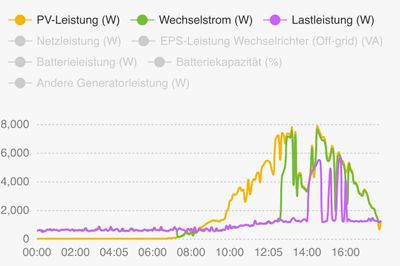

Meine Beobachtungen aus den Stromverbrauchsdaten: Wenn ausreichend Strom verfügbar ist und ich die Funktion für Maximaltemperatur aktiviere, macht die Wärmepumpe immer eher kurze Läufe mit hoher Last anstatt mit weniger Leistung den Speicher über längere Zeit aufzuladen.
Auch bei der Sollwerterhöhung läuft die WP immer nur kurz mit hoher Last (Stromverbrauch).
Allgemein geht die Anlage immer erst auf maximale Last von bis zu 6kW bevor sie im Normalbetrieb langsam herunter regelt.

Es scheint eine Prio für WW zu geben. Das habe ich jetzt im Griff. 14 Uhr sind WW und HW freigegeben. Dann hat die WP heute einen längeren Lauf WW gemacht.
Für HW muss das 3 Wegeventil umschalten. Daher nehme ich an, kann die Anlage nicht den gesamten Speicher in einem Schritt aufladen.
Bei HW will die Anlage aber einfach nicht länger laufen. Immer nur kurz Anlaufen und dann Stopp: je ca. 15 Minuten. Was könnte die Ursache sein?
Das SG Ready stand dabei heute auf 1-1 d.h max. Werte, womit er eigentlich den HW Speicher 40 Kelvin über Soll heizen sollte. Ich vermute das keine Wärmeanforderung vom Mischerkreis ohne SG Ready Signal anlag. Die Ansteuerung für den Mischerkreis über SG Ready greift. Der Max-Wert wird als Vorgabe angezeigt. Das System stellt 45 Grad Celcius für die Fußbodenheizung (max. zul. Wert) bereit.

Ich habe ein paar Bug‘s in meiner Steuerung gefunden. Es ist wohl sehr zu empfehlen das ein Befehlsgeber immer beide SG Ready Kontakte schaltet. Sonst scheint es, dass bei geringen Verzögerungen zwischen beiden Relais ein kurzer Impuls für EVU Sperre dazu führt, dass die WP wenn die gerade aktiv ist abwürgt wird.
