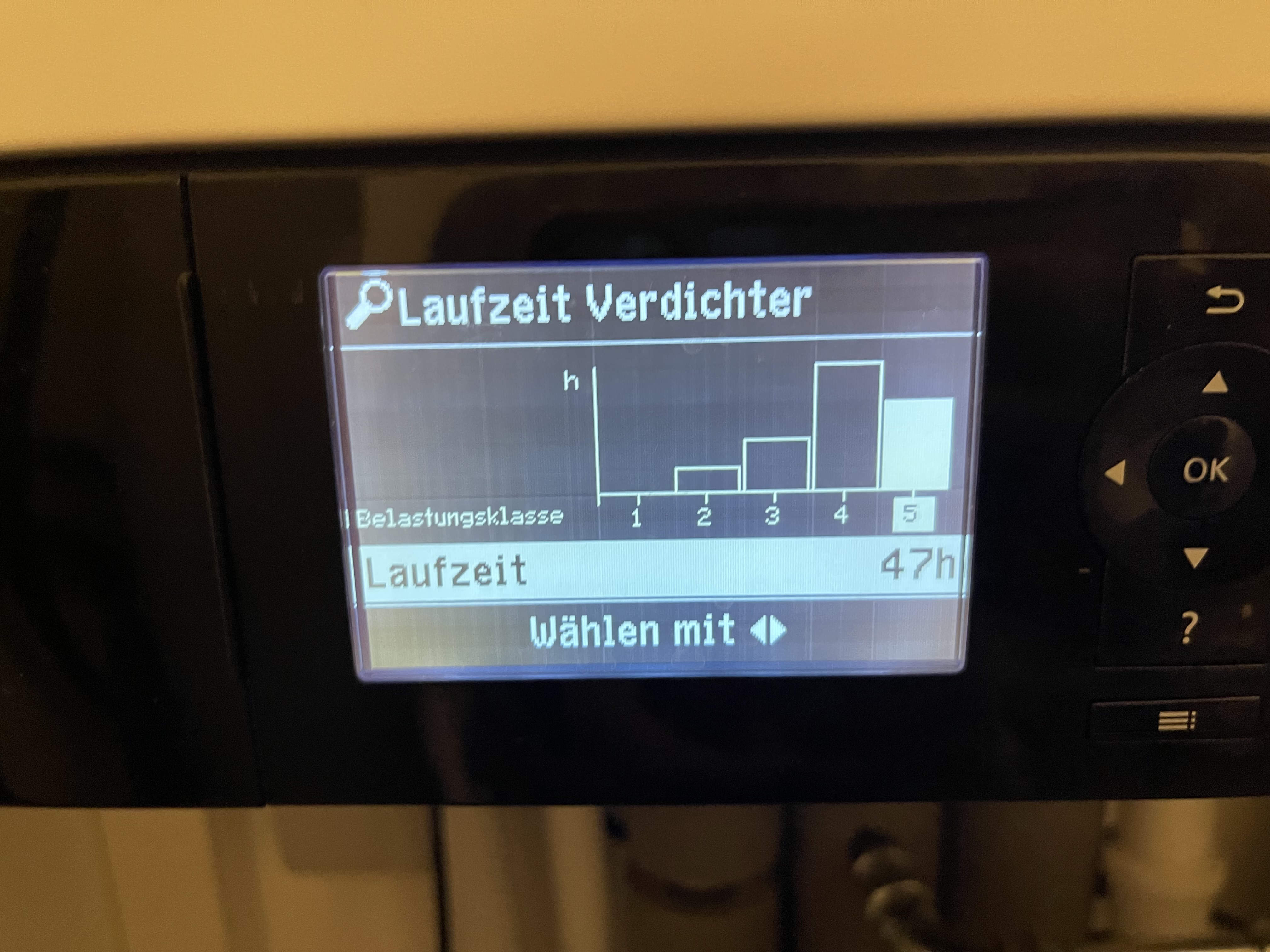

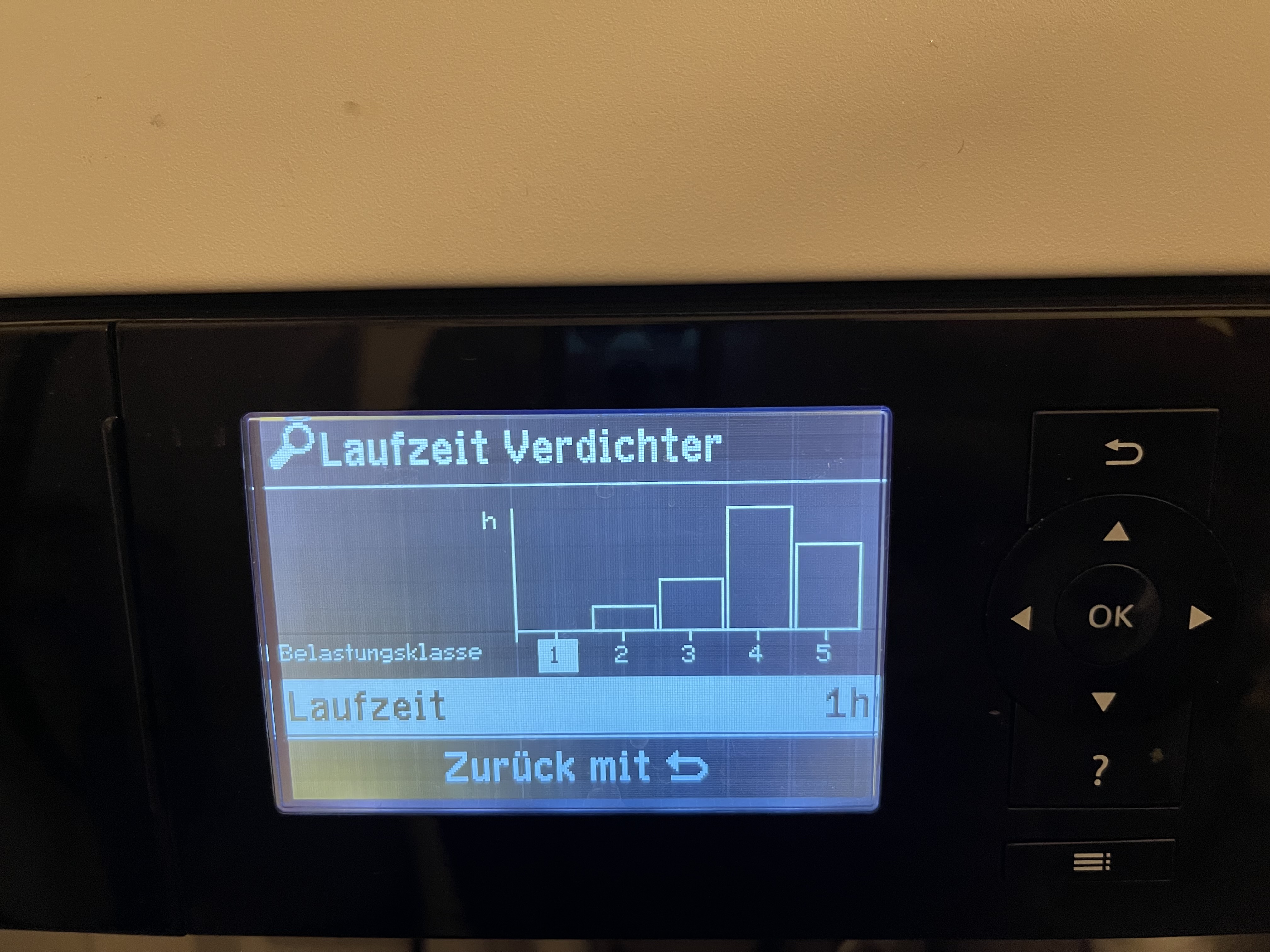

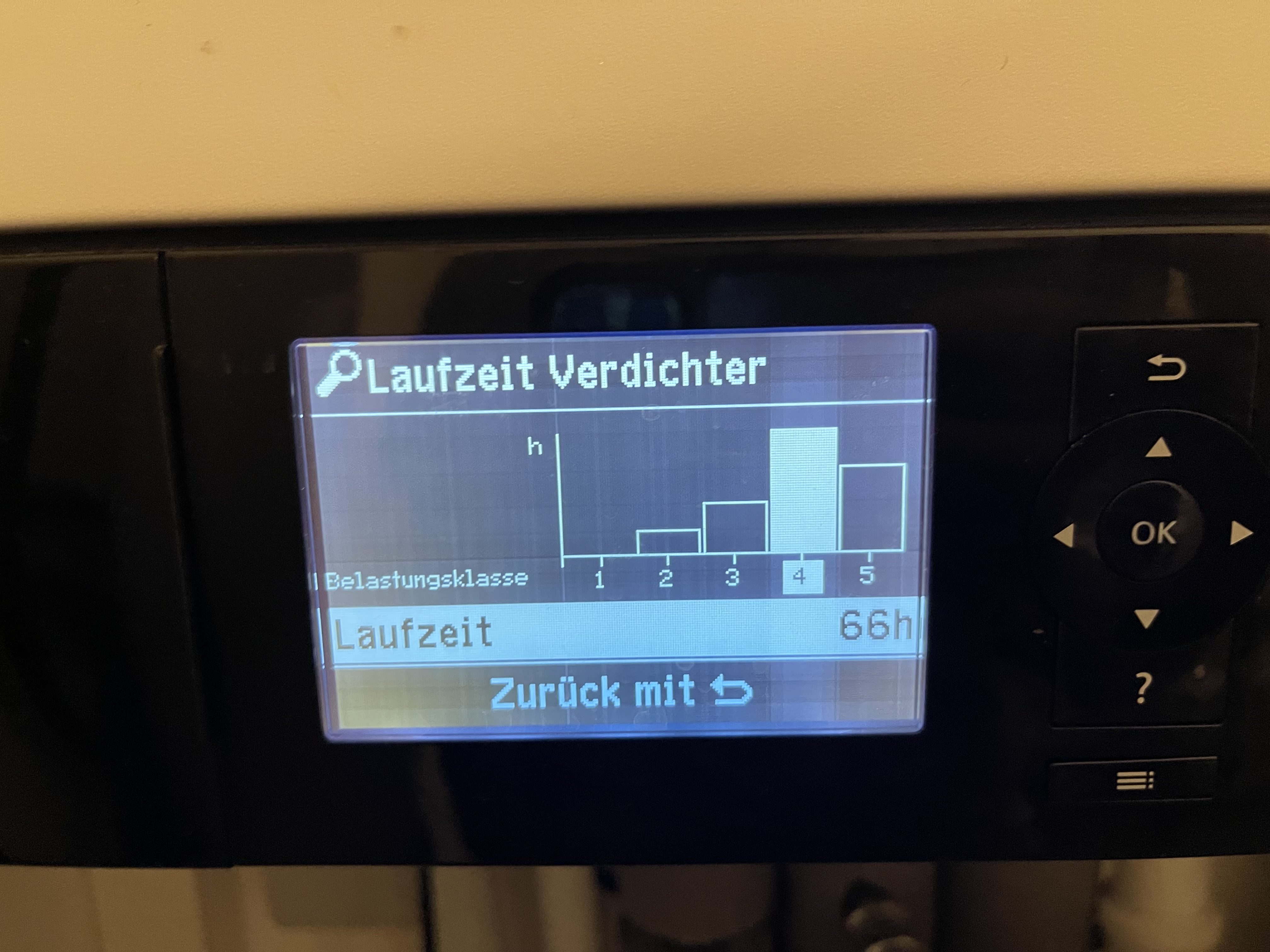

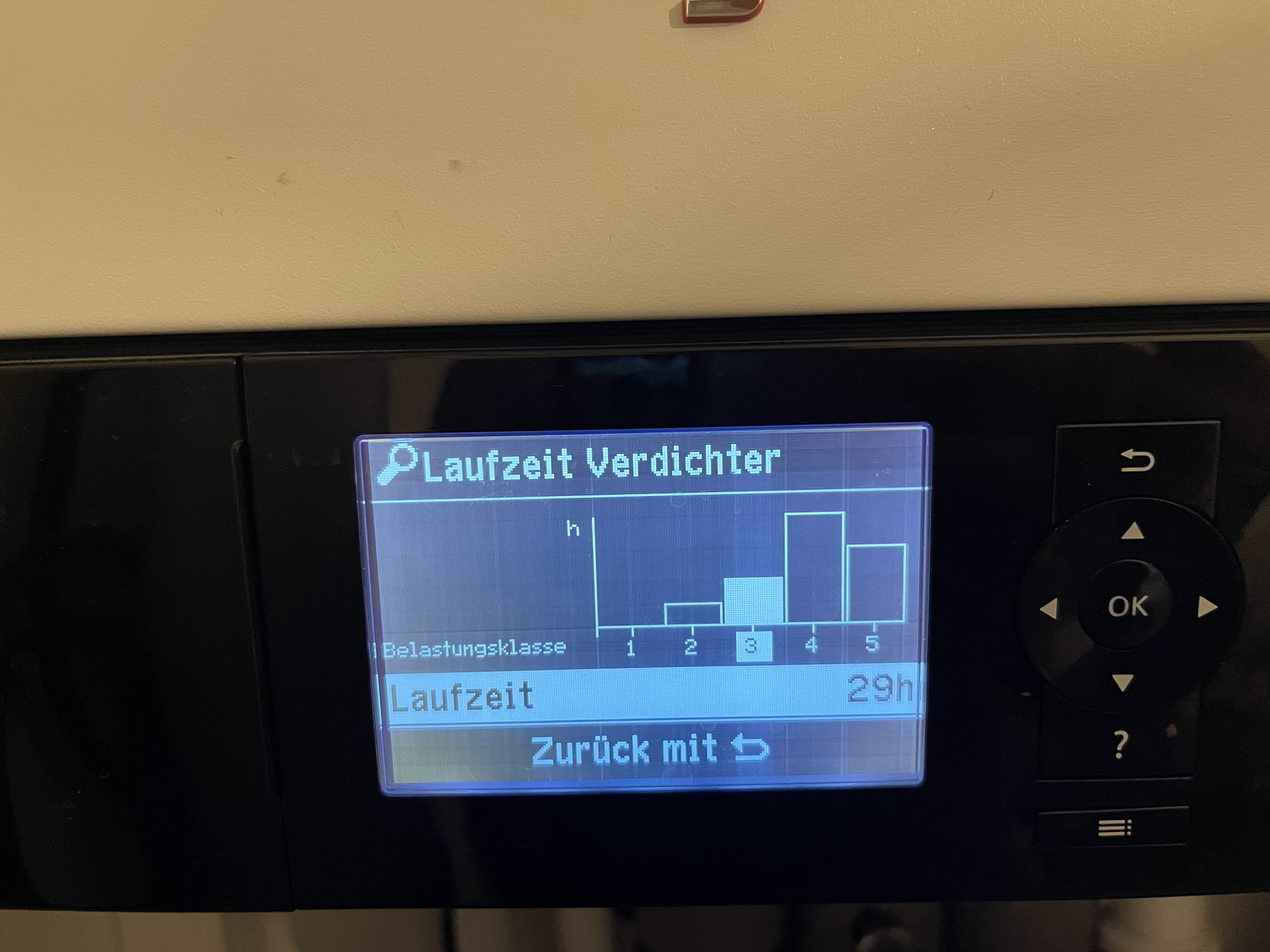

Ich nehme an Du meinst diese beiden Angaben. Passt das?
Frag bitte mal noch die Belastungsklassen ab.
Danke, jetzt noch die Frage, seit wann ist denn deine Anlage in Betrieb?
die Inbetriebnahme war im November 2023.
Ich glaube aber das ein Techniker von Viessmann wegen technischer Probleme die Daten im Februar 2024 zurück gesetzt hat.
Eine durchschnittliche Laufzeit von 37 Minuten ist nicht schlecht, für ein modulierendes System aber auch nicht richtig gut.
Die Anlage läuft wie oben beschrieben immer mit maximaler Stromaufnahme an. Also nehme ich mal an Höchstleistung. Nur manchmal läuft sie Länge und reduziert die Leistungsaufnahme. Meist ist sie zuvor schon fertig.
Was könnte man da tun?

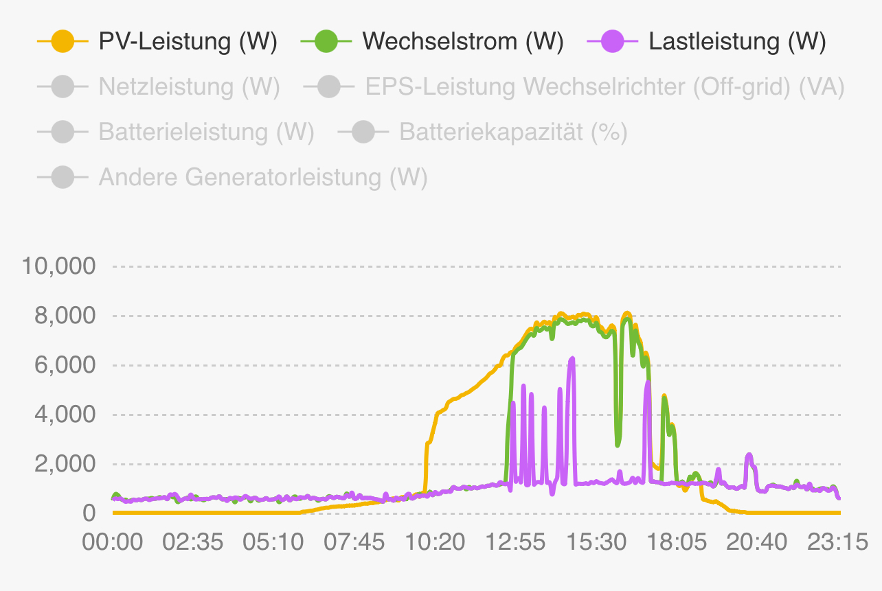

Aktuell macht die Anlage nur Warmwasser. Heizbetrieb sehe ich in der Heizperiode. Wenn die WP im Normalbetrieb WW macht läuft Sie ca. 1 Stunde (Bild 1).
Mit SG-Ready ändert sich allerdings das Verhalten und die Ablage läuft immer nur kurz an (Bild 2).
Beim Start ist der WW Bereich meist um 40-45 Grad Celcius
Die Programmierung ist so eingestellt das die SG Relais mindestens 1 Stunde schließen falls die Sonne weg ist. Das Signal liegt also eigentlich dauerhaft an. Stufe 1 Erhöhung auf 60 Grad und Stufe 2 Speicher oben und unten vollständig aufladen.
Sind diese kurzen Pulse auf Dauer okay? Kann man das ändern?
Die WP fördert in einen Viessmann 600 Liter Splitspeicher.
Ich nehme an, du meinst zum Vergleich das Bild aus deinem ersten Beitrag. Gut ist das auf Dauer sicherlich nicht. Da würde ich empfehlen, eher die Zeiten auf die meisten Sonnenstunden zu legen und so dafür zu sorgen, dass die PV-Anlage viel PV-Energie verbraucht.
So ist es ja programmiert. Wenn Sonne scheint und Akku voll ist soll die WP den Speicher aufladen. Strom ist genug da. Die Anlage dürfte auch aus dem Netz ziehen.
Die Wärmepumpe regelt bei SG Ready anders.
Das sieht dann wie folgt aus:
Ich kann leider nicht erkennen warum bei SG Ready die WP immer nur kurz anläuft.
Das Bild fehlte leider im vorherigen Beitrag.
Im Grunde genommen heizt sie währenddessen ganz normal auf, mit dem Unterschied, dass sich die Hysterese halbiert. Es kann sein, dass dies dazu geführt hat, dass die Anlage dieses Verhalten zeigt. Wichtig ist, dass die Erhöhung groß genug ist, dass die Funktion auch Sinn ergibt.
