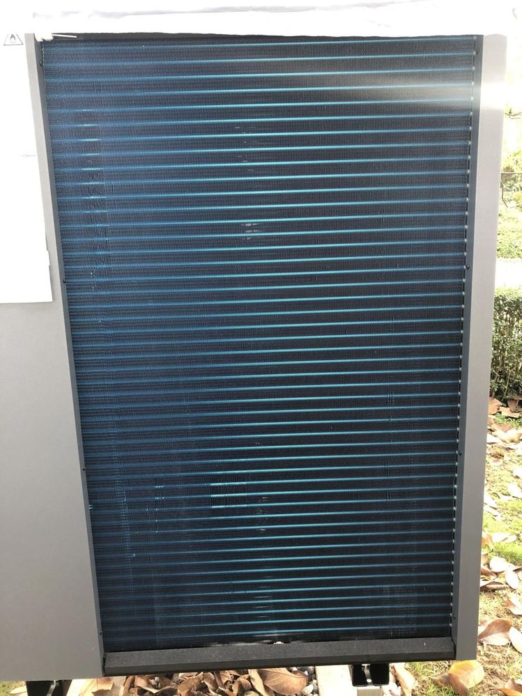

Bei mir wurde die Vitocal 250-A mit Abstand zur Hauswand auf einem Sockel installiert.
Jetzt schauen wir auf die Rückwand aus empfindlichen "Lamellen", die zum Teil schon bei der Aufstellung verformt wurden und insgesamt sehr berührungsempfindlich sind. Da die Rückwand unmittelbar an einen Weg angrenzt, suche ich jetzt nach Tipps zur Verkleidung oder Schutz

das Bild von MarcusN2 sieht für mich "vollständig" aus. Ohne das Schutz-Gitter ist die Rückseite doch nicht "komplett". Kannst Du ein Bild hochladen wie Deine Vitocal 250-A auf der Rückseite aussieht?
Guten Morgen Badde,
anbei ein Bild wie bei mir die Rückseite der WP aussieht.
Da ET2B wohl auch kein Gitter vor dem Verdampfer hat und es das Gitter im Fachhandel als Zubehör unter der Art.-Nr.: ZK06025 gibt gehe ich davon aus das die WP ohne das Gitter "komplett" ist.
Wer das Gitter haben möchte muss es wohl extra bestellen und dafür nochmals knappe 300 € (Onlinepreis) locker machen. Die (Design-)Verkleidung der Bodenkonsole muss man ja ebenfalls extra bestellen. Läuft bei Viessmann wohl mittlerweile wie bei den deutschen Autoherstellern. Die Aufpreisliste ist lang 😉
Werde mir überlegen ob ich mir das Gitter bei dem saftigen Preis noch nachträglich beschaffe.

vielen Dank für das Bild. Nun wird der Unterscheid deutlich. Bei uns soll die Vitocal 250-A vor der Hauswand stehen. Bin natürlich nun auch am überlegen. Sinnvoll... Notwendig... oder doch überflüssig. Vielleicht kann ja ein Experte seine Einschätzung dazugeben?
