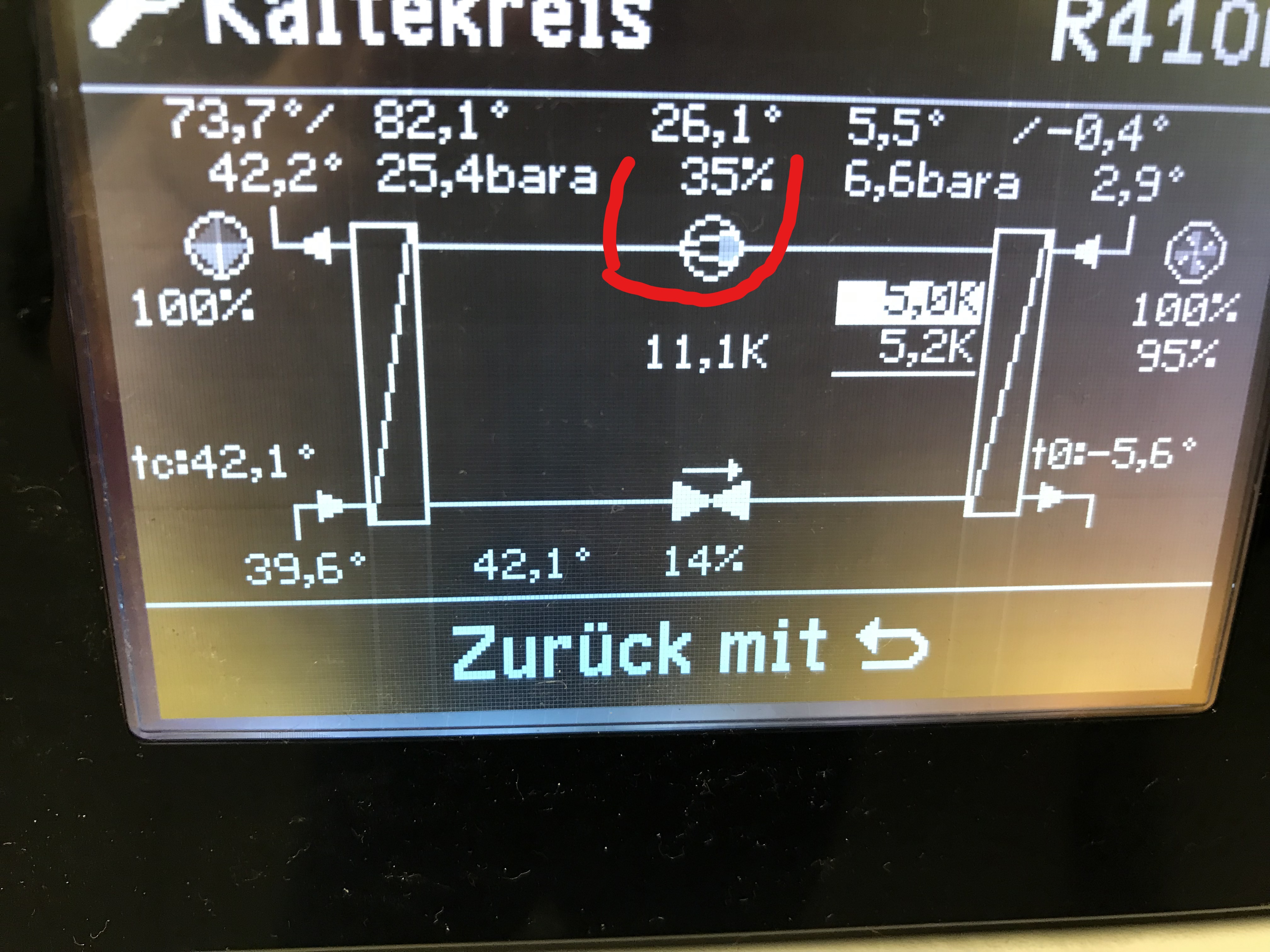

Auffällig ist, dass beim Aufheizen des Pufferbehälters die Wärmepumpe (Im angehängten Foto, aufgenommen vor dem Wochenende läuft diese noch mit 35%) selber mit >70% startet und nur sehr langsam runterregelt, bei ca. 50% schaltet die WP schon wieder aus. Darüber hinaus ist die Rücklaufleitung vom Pufferbehälter deutlich wärmer, als die Rücklauftemperatur aus den beiden Heizkreisen zum Pufferbehälter.

lange Laufzeiten sind kein Problem und bei modulierenden Wärmepumpen auch gewünscht. Beachte bitte, dass die Daten in der Kältekreisübersicht nur sehr langsam aktualisiert werden und unter Umständen einige Minuten von den Daten der Anlagenübersicht abweichen können. An der Drehzahl der Sekundärpumpe wird es wohl nicht liegen, da die Abschaltung über die Puffertemperatur vorgenommen wird. Wie ist denn die Pufferhysterese eingestellt?
