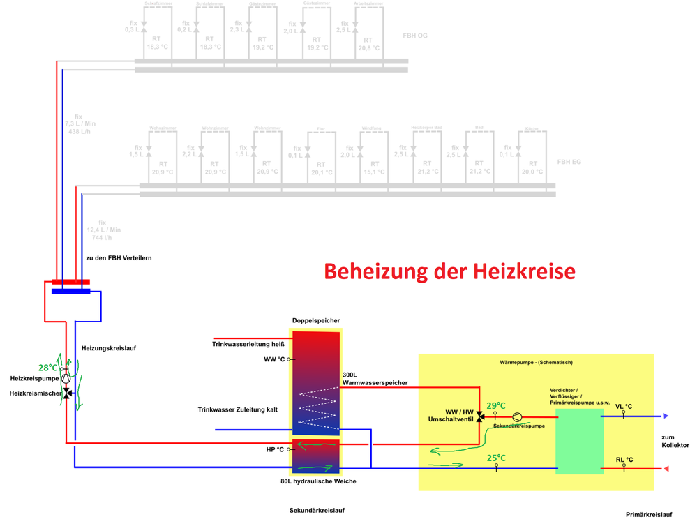

Ich hab Dir mal Skizziert, wie Deine Anlage in etwa von der Hydraulik her aussieht (pdf). Der übersichtshalber habe ich nur die für die Erklärung wichtigen Teile eingezeichnet.
Während der WW Bereitung wird durch den Sekundärkreis WP / WW Speicher das Warmwasser bereitet.
in der gleichen Zeit läuft aber der Heizungskreis (über den Mischer) weiter - etwaig notwendige Energie wird vom Mischer aus der hydraulischen Weiche dazugebessert, um die VL °C im heizkreis weiter auf 28°C zu halten.
logische Konsequenz RL im Sekundärkreis zb. 55°C und VL im Heizkreis 28°C.
nach der Beendigung der WW Bereitung - Umschaltung des Ventils von WW auf HW:
Die WP reduziert die Leistung / Temperatur im VL. Die Überschussenergie des WW VL wird über das Umschaltventil in den HK geschickt, und im WW RL ist auf Grund der kurzen Leitung zum T-Stück in der nähe des Speichers keine große Wassermenge (und somit Energiemenge, die nicht genutzt werden kann vorhanden). Auf diese Weise wird keine Heizenergie "vergeudet".
Ist das Heizsystem gut eingestellt, und die WP Leistung passt gut zur Heizlast des Hauses, so fährt die WP ab ca. 3°C AT im 24/7 Dauerbetrieb und liefert immer genau jene Temperatur (Energie) in die Heizkreise, die auch tatsächlich verbraucht werden. (HK Mischer sollte hier annähernd komplett offen sein). In diesem Betriebszustand ist das System im hydraulischen Gleichgewicht, und die Weiche für das Heizsystem sozusagen "unsichtbar".
Nachtrag:
Warum ich wegen der qm Heizfläche gefragt habe - zur Erklärung warum das im Heizungskreis kein HK Speicher ist:
Diese Speicher wäre mit 80L viel zu klein. Der wirkliche Energiespeicher ist der Estrich in deinem Fußboden:
140qm Estrich hat eine Energiespeicherkapazität von ungefähr einem 5500L WW-Tank. Was sollen also hier diese 80L dagegen ausrichten ? Richtig.....nämlich genau gar nichts.
Diese Weiche hat eine komplett andere Funktion:
die hydraulische Auskoppelung der Sekundärkreispumpe von der Heizkreispumpe.
Wie das genau funktioniert, und was in dieser Weiche so vor sich geht, habe ich im pdf, das ich Dir bereits angehängt habe erklärt. Außerdem gibt es diesbezüglich im Web gute Videoanimationen, wo das sogar als kurze Filmchen gezeigt wird.....
