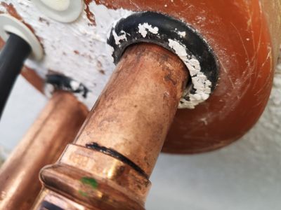

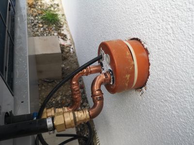

Hallo, der Fachbetrieb hat die Außeneinheit der Wärmepumpe mit den Heizungsleitungen verbunden. Für die Mauerdurchführung wurde eine Kernborhung durchgeführt, ein KG Rohr durchgeschoben und die Leitungen dadurch geschoben. Nun liegt aber die Ringraumdichtung auf der Innenseite des Gebäudes - diese sollte ja eigentlich
(auch laut Montageanleitung) zwecks Dichtheit an der Außenwand abschließen. Aktuell ist bei mir außen nur die loose Kappe draufgesetzt, was ja im ganzen nicht wirklich Dicht ist.
Der Fachbetrieb meinte, dies könnte man im Anschluss der Heizungsinbetriebnahme korrigieren. Die Frage, die ich mir stelle, würde sowas denn überhaupt von Viessmann abgenommen werden? Zumal nach der Inbetriebnahme die Leitungen zu der Außeneinheit ja wieder entfernt werden müssten, um die Ringraumdichtung von außen reinschieben zu können und das ganze System für eine Zeit runtergefahren werden muss.

die Wanddurchführung muss Gasdicht sein. Dies sieht in deinem Fall so nicht aus. Die Abdichtung muss auf jeden Fall an der Außenwand erfolgen.

@Dickmuschel2013: Hier geht es einzig und allein darum, was passieren könnte, sollte es dazu kommen, das Kältemittel austritt und so zum Beispiel durch die noch vorhandene Öffnung ins Hausinnere gelangen könnte.
@Flo_Schneider Danke für die Infos, dann werde ich das so weiterleiten und um eine entsprechende Korrektur bitten.
alles klar, also handelt es sich hier um eine Anlage mit R290.
Man sollte nur beachten das es wenig bringt wenn das KG Rohr im Schutzbereich Gasdicht ist, aber die eigentliche Wanddurchführung nicht Gasdicht ausgeführt wurde.

Ist die Planungs- und Montageanleitung für den Heizungsbauer bindend?
Die Wanddurchführung muss selbstverständlich komplett abgedichtet bzw. so angebunden werden, dass keine Lücken zwischen Mauerwerk und Durchführungsrohr sind. Das war auch das, was ich meinte. Ebenso müssen die Gummis das Rohr entsprechend abschließen und dürfen keine Lücken enthalten.
In dem Fall ist die Anleitung bindend. Die Schutzbereiche müssen eingehalten werden.
