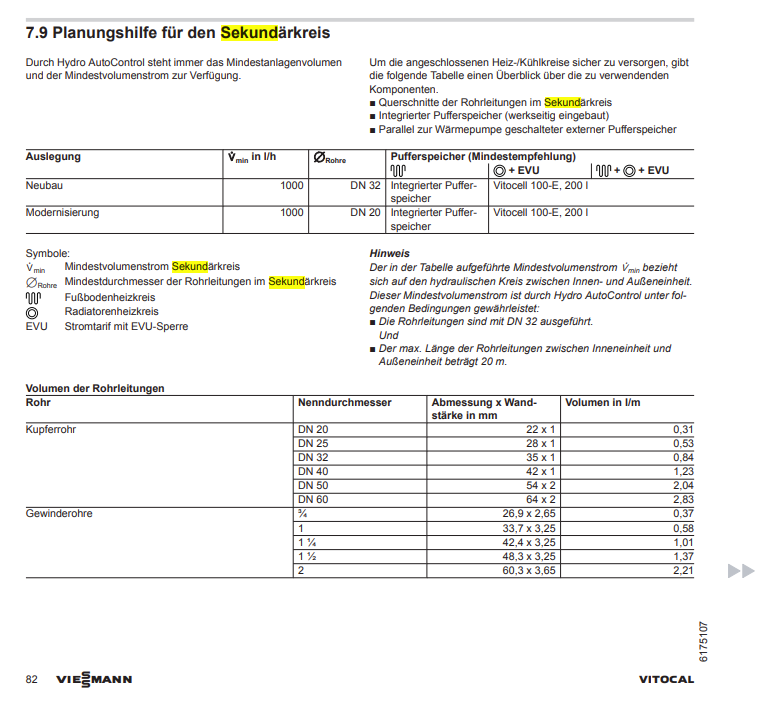

Gibt es von der Fa. Viessmann Hydraulikpläne z. B. für den Einsatz einer WP im Bestand? Welche Empfehlung gibt Viessmann für die Einbindung des Pufferspeichers bei dem Einsatz von Heizkörpern?
hier
https://schematics.viessmann.com/
findest du alle Hydraulikpläne.
und die Empfehlung der Anleitung

Ich finde allerdings keinen Hydraulikplan mit einem Rücklauf-Reihenpuffer (mit Differenzdruckventil),
Wird diese Variante von Viessmann nicht befürwortet? Ist sie für Häuser mit Heizkörpern sinnvoll oder ist eher davon abzuraten?
