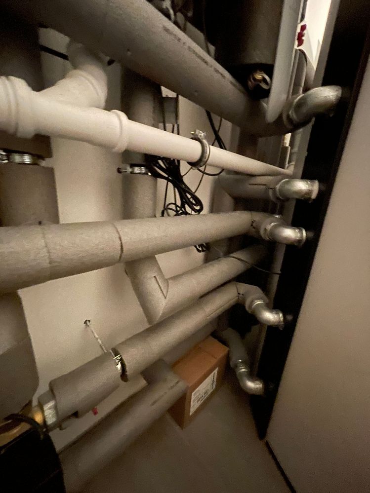

denke ich ja. Es ist das folgende Standardschema installiert worden (zumindest ist das in den Unterlagen markiert). Es wurden noch 2 zusätzliche Anschlüsse vorgesehen, falls wir doch noch eine Kühlung integrieren wollen.
Was auffällt ist, dass bei jedem Start der Wärmepumpe als erstes der gesamte Speicher durchmischt wird. Heute war wieder so ein Fall. Oben noch gute 52 Grad. Heizungsbereich war runter auf 27. Als die Pumpe ansprang und ich nachgesehen habe, war der gesamte Speicher auf 40 Grad runter. Es gab keine nennenswerte Abnahme an WW die einen Lauf für WW begründen würde.
Habe auch mal nach dem Ventil geschaut, dass in vielen Beiträgen diskutiert wird. Das steht, wenn die Wärmepumpe aus ist, auf Mittelstellung zur Wärmepumpe, der am 2. Stutzen des Vitocell von unten angeschlossen ist.
Nach oben gedreht geht der Durchfluss laut Label gerade durch und damit auf den Anschluss 4 am VitoCell
Springt die Anlage an dreht das Ventil nach unten in die Stellung wo alle drei Anschlüsse bedient werden (Position im Uhrzeigersinn unten) und damit auf Anschluss 2 & 4 des VitoCell.
