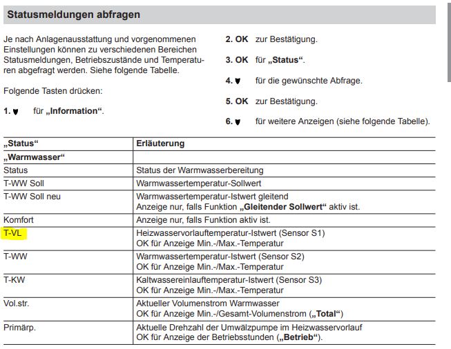

die Störung resultiert aus einer zu geringen Vorlauftemperatur. Die Temperatur reicht somit nicht aus, um das Trinkwasser zu erwärmen. Wenn die Störung auftritt sollte man mal die Vorlauftemperatur abfragen.
Patrick
Wenn die Temperatur T-VL nur mit 19,9 Grad angezeigt wird reicht diese Temperatur nicht aus um das Trinkwasser zu erwärmen. Das ganze funktioniert über einen Wärmetauscher. Die Vorlauftemperatur im Wärmetauscher, die das Trinkwasser erwärmen soll, reicht in dem Moment einfach nicht aus um Warmwasser zu erzeugen. Je nachdem von wo die Frischwasserstation gespeist wird, muss sichergestellt werden, dass zu den Zeiten in denen Warmwasser benötigt wird auch eine hohe Vorlauftemperatur vorhanden ist.
Im Bild siehst du schemenhaft, wie das ganze aufgebaut ist. Die Temperatur an HV bzw. S1 wäre mit 19,9 Grad zu gering.

Der Vitocell muss natürlich ausreichend Temperatur haben und diese Temperatur muss dann auch am Vorlauf der Vitotrans anliegen. Es gilt zu prüfen welche Temperatur der Speicher hat und wie hoch tatsächlich die Vorlauftemperatur an der Vitotrans ist.
