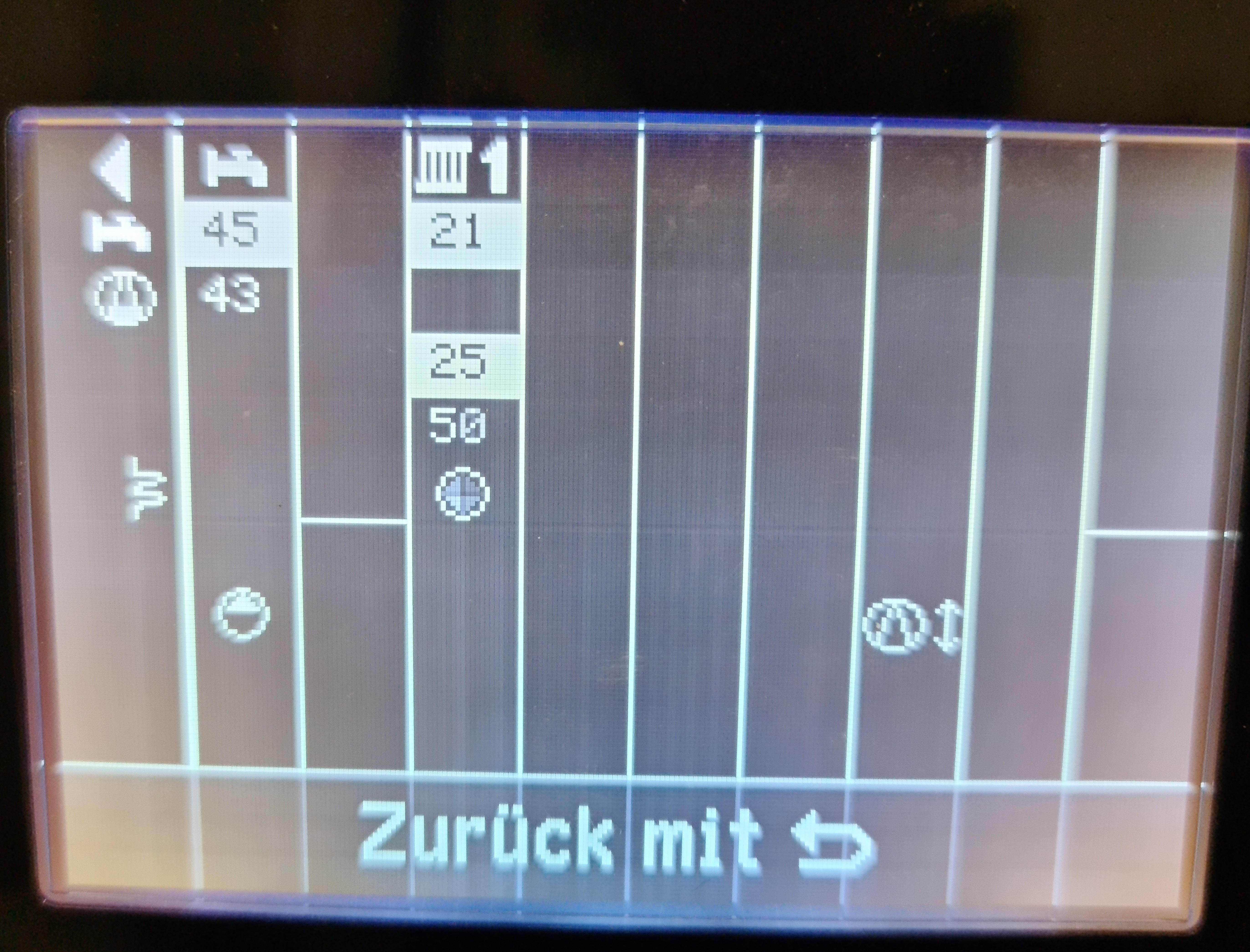

Poste doch mal ein Bild von der Anlagenübersicht, wenn Warmwasser gemacht wird und deiner Meinung nach zu viel Strom gezogen wird. Du gelangst dorthin, indem du die "?"-Taste für ca. 4 Sek. gedrückt hältst.
hier die Bilder dazu. Und ein Bild vom Zähler der den aktuellen Verbrauch anzeigt, wurde ein paar Sekunden nach den Bildern der Übersicht gemacht.
Gruß,
Sascha
Diese Leistung entspricht erst mal dem Standard. Ich habe die gleiche Leistung bei Warmwasser.
