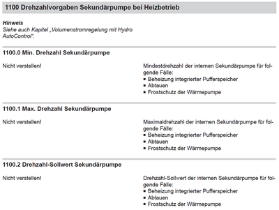

Der Primärkreispumpe Sollwert = 90% - Wo kann man diesen verändern? (habe weder in ViCare noch in ViGuide etwas gefunden)
In ViGuide steht beim Volumenstrom:
Je nach Auslegung der Wärmepumpenanlage liegt der Mindestvolumenstrom bei ca. 300 bis 500 l/h.
Für die Abtauung ist ein Mindestvolumenstrom von 900 l/h erforderlich.

Welchen Parameter hast Du denn verändert?
1100?

Durch Parameteränderung im Servicemenü. Der Volumenstrom eines zusätzlichen Heizwasserspeichers wird offenbar auch mit 1100.x (und nicht mit 1102.x wie ohne Speicher) beeinflusst, weshalb hier keine separate Einstellung von Heizspeichererwärmung und Abtauen möglich ist, was von vielen bemängelt wird.

Und ja, es ist korrekt, was gesagt wurde: Bei Puffer bringt es nichts am Parameter 1102 zu verstellen. Wirkung hat nur die 1100. Hier sollte Viessmann unbedingt die Beschreibung verändern. Sonst werden alle Nutzer mit Pufferspeicher in die Irre geführt.
@ABR ganz genau. Ich passe meinen über 1100 an. HZK 1 Einstellung ist ohne Wirkung, ich vermute dies ist für den 2ten Heizkreis gedacht. WW kann ich wieder gezielt extra auswählen.
Zum Abtauen nimmt er sich den Parameter 1100 und geht fast 20% über den eingestellten Soll Wert.
Bei mir: 68% Soll, IST beim Heizen 85%, IST beim Abtauen knapp 90%.
In Litern: 1600l/h Heizen, knapp 1800 l/h abtauen.
Beim Warmwasser habe ich knapp 1400l/h.
Leider hat sich VM bis heute in keinem Thread dazu geäußert, außer dass man den Wert 1100 nicht verstellen soll. Aber anders bekommt man es ja nicht geregelt.
