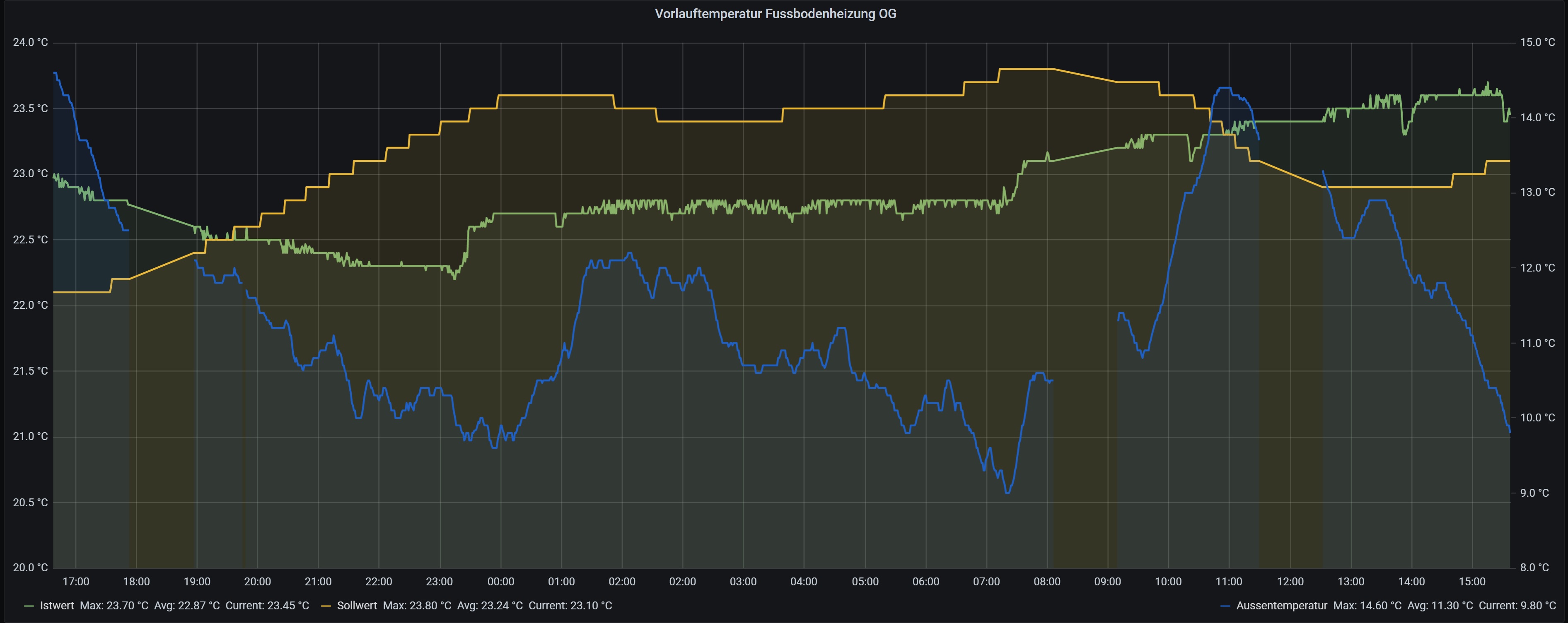

Anbei noch ein kleiner Auszug der Kurven, der letzten 24 Stunden........
Sehr schön, ich sehe Du benutzt auch Grafana & Co. Ich liebe es!
Nutz Du auch die API? Ich habe zusätzlich noch ESP32 Module mit 18b20 Sensoren die mir die Temperaturen von zusätzlichen Punkten liefern (zum Beispiel VL/RL Holzofen und WW Zirkulationspunkt). Da ich gerade im Urlaub bin habe ich keinen Zugriff auf die Grafiken, die VPN Läuft leider noch nicht.
