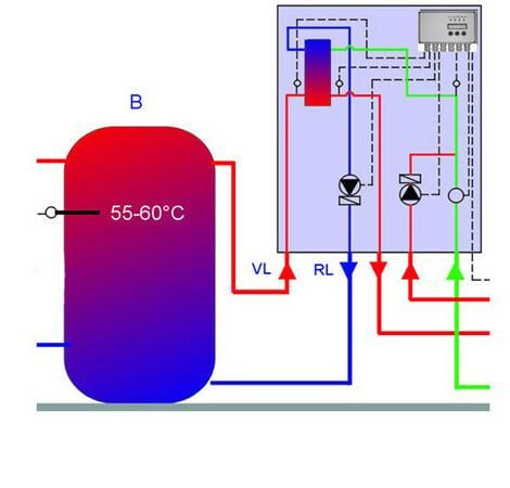

Für dich als Laien habe ich mal ein Schema mit gebracht, ganz ganz einfach schön beschriftet. Selbst du erkennst dort dass der RL unten am Speicher sitzt. Immer.
03_pufferspeicher-2ad9d6091cbb842a
Quelle:
https://www.baunetzwissen.de/heizung/fachwissen/speicher/pufferspeicher-161202
Ersetze hier einfach die Solarthermie-Einleitung (links oben) durch den Heizer. Auch hier zieht die WP von unten.
06_03

Wie ich schon vermutete, du verwechselt RL mit VL  der WP. Bzw. die Flussrichtung. Der Rücklauf drückt nicht in den Puffer.  ( Du oben: Beim Rücklauf ist es aber so,dass er reindrückt. )  Die Grundfos in der WP  drückt, sie saugt nicht, sie drückt in den VL.
Der VL kommt aus der WP in den Puffer.
Der RL kommt aus dem Puffer in die WP.
Das Auseinanderhalten VL-RL ist nicht schwer wenn man sich auf  den Wärmeerzeuger focussiert.
Der RL für den Wärmeerzeuger ist am Puffer unten, und da in Ruhe jeder Puffer mehr oder weniger schichtet, liegt unten das kalte Wasser. Daher wird der RL unten angeschlossen, nicht mehr und nicht weniger habe ich geschrieben.
