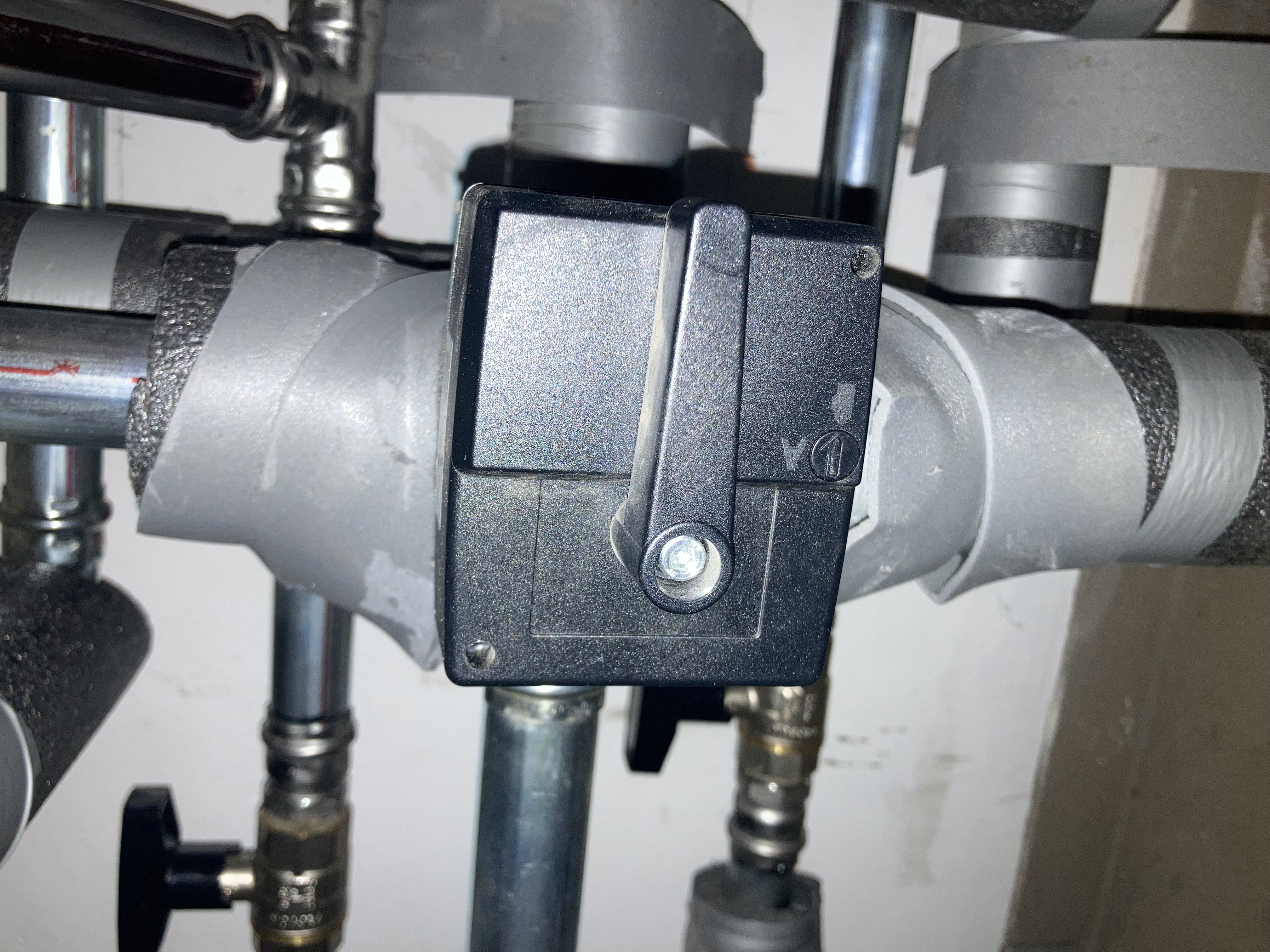

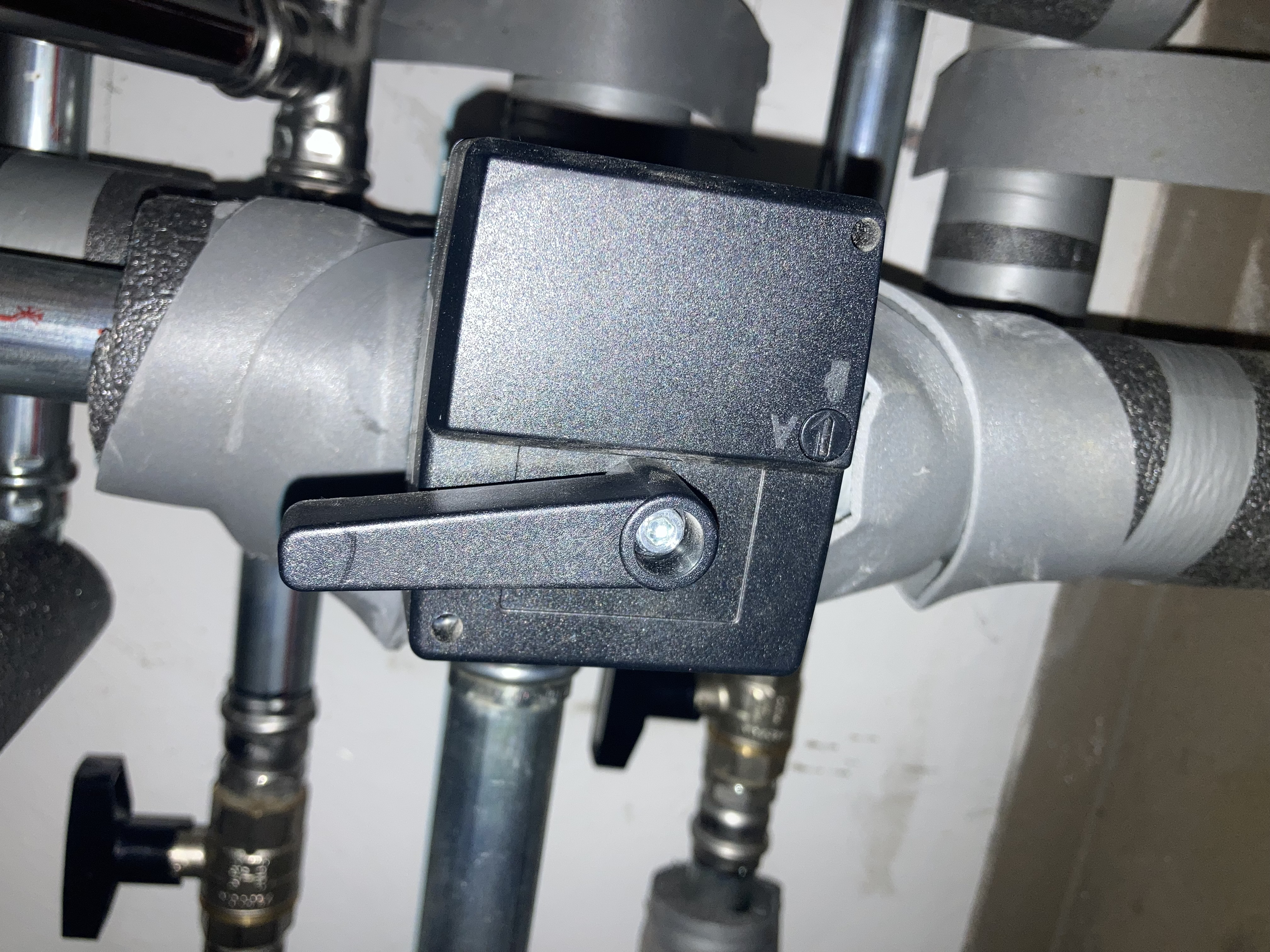

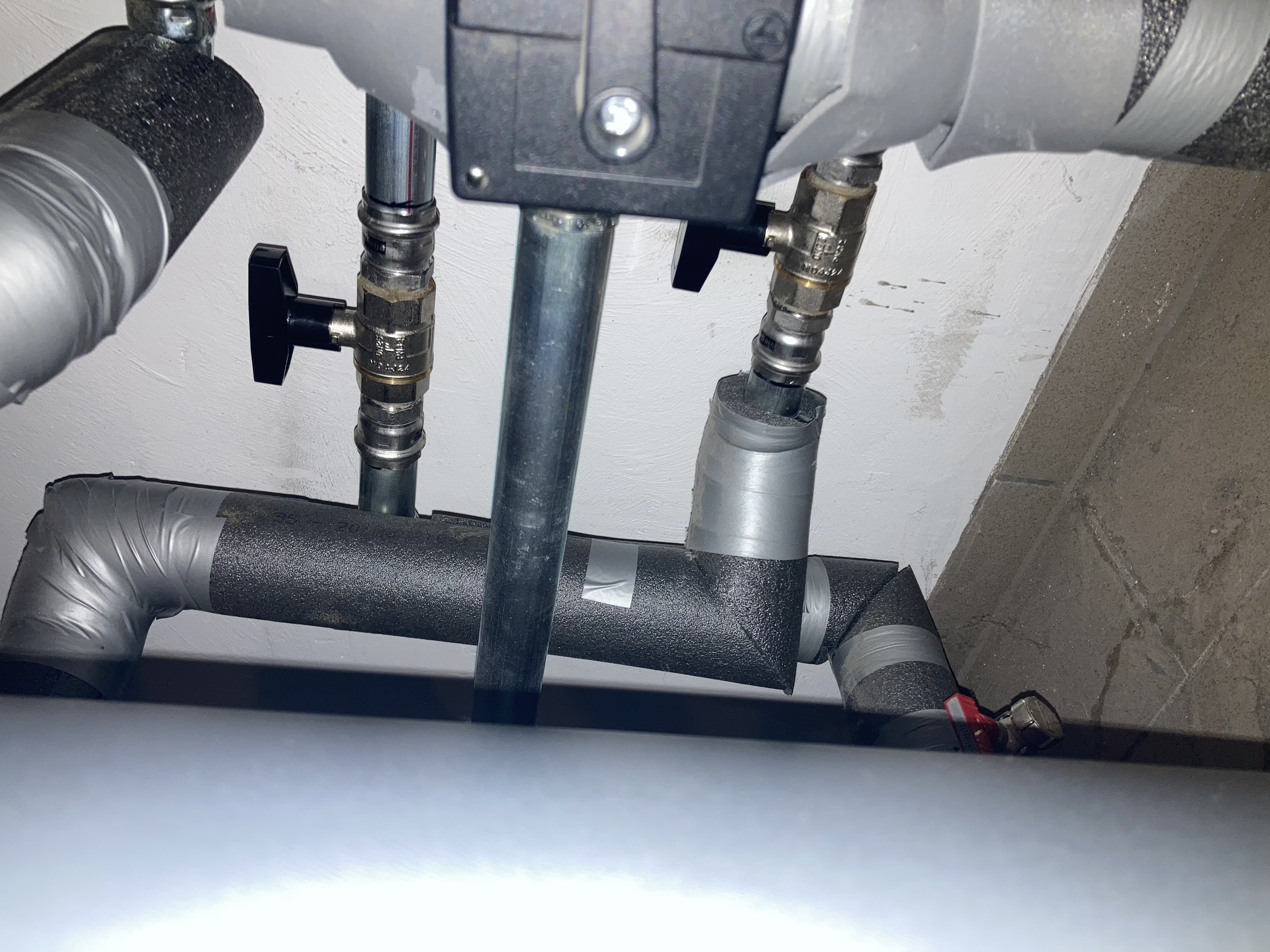

Hi Guennie, vielen Dank für deine Unterstützung. Hier mal ein paar Fotos der Anlage. Hab mir mal dein PDF durchgelesen. Aber wenn die Volumenströme vom Heizkreislauf und vom Sekundärkreislauf nicht zusammenpassen, klappt das doch auch mit der Hydraulischen Weiche nicht mehr oder? Die Umwältzpumpe für WW läuft nur 3 mal am Tag für jeweils eine Stunde (getaktet). Den hydraulischen Abgleich der Heizkreise hab ich vor 2 Jahren schon selbst gemacht. Alles ERR sind abgeklemmt und die Heizkreise abgeglichen. In allen Räumen passt die Temperatur. Verbaut ist im kompletten Haus, außer in 2 Bädern und einem Kinderzimmer mit Fbh, Deckenheizung.
Hallo @Squeeze86,
die ersten Punkte habe ich bereits auf den Fotos gesehen:
Dieses Ventil muss sich immer in der jeweiligen korrekten Endposition befinden:
Im Normalbetrieb (Raumbeheizung) muss dieses Ventil den unteren RL aus der Weiche zurück zur WP offen halten, und gleichzeitig den oberen WW-RL vollständig geschlossen halten.
Nur in der Zeit der WW Bereitung, muss dieses Ventil vollständig den oberen RL aus dem WW-Speicher zurück zur WP öffnen, und in dieser Zeit den unteren RL der Weiche vollständig geschlossen halten.
Steht diese Ventil zb. immer in irgend einer Mittelstellung, dann zieht es Dir während der Raumbeheizung zwangsläufig den WW-Speicher nach unten. Und das zusätzliche Verbindungsrohr im RL gibt dem Ganzen dann sozusagen "den Rest".
Das kann schon mal so nicht funktionieren. Erstens gehört dieses Verbindungsrohr weg, und zweitens muss überprüft werden, bzw. gesucht werden, warum das Umschaltventil sich in einer Mittelstellung befindet.
ich hab Dir mal in den ersten Fotos eingezeichnet, was ich damit meine.

Also, das ganze ist auf meinem Mist gewachsen. Ich wollte überall Kugelhähne drin haben, damit ich flexibel in den Möglichkeiten bin, da ich halt schon öfters gelesen habe, damit Wärmepumpen auch ohne Speicher betrieben werden. Bei der RL Verbindung wurde der Kugelhahn scheinbar vergessen.
Ich hab das Umschaltventil befindet sich in der Endstellung. Es steht entweder Senkrecht nach oben oder nach Rechts. Für die Fotos habe ich es mal auf händisch umgestellt.
verstehe……..wenn hier ein Absperrventil vergessen wurde, ist das schon mal ein echtes Problem, denn wie bereits gesagt, vermischt Dir genau diese Leitung schon mal erstens einen Teil der WW Zone, und zweitens passt dann zusätzlich auch die Strömung in der Weiche nicht mehr……und drittens der Fühler in der Weiche misst dann auch nicht die korrekten Werte, u.s.w. hier darf einfach nichts querströmen……..
zum Mischer:
wenn Du hier mal, den Antrieb abnimmst, dann findest Du darunter das Ventil mit den Symbolen drauf, wie jeweils das Wasser durch das Ventil in der jeweiligen Stellung des Mischers läuft.
Bitte mal den Antrieb abnehmen, und davon ein Foto posten…….

Zum Mischer:
Heizungsbetrieb links glatte Seite
WW Betrieb unten glatte Seite
Du siehst nun am Ventil eine flache Stelle.
Auf das Symbol welche diese flache Stelle zeigt, das ist die aktuelle durchflussrichtung im Ventil.
Das bedeutet hier am Foto das sich das Ventil in diesem Zustand in der Raumbeheizung befindet (Das Wasser läuft von links (RL der Weiche) in Richtung nach unten (RL zur WP)
Sobald die WP die WW Bereitung startet, sollte sich dieses Ventil gegen den Uhrzeigersinn mit der flachen Stelle 90Grad nach unten bewegen.
In dieser Stellung läuft dann das Wasser vom WW-RL in den RL zur WP.
Ist die WW Bereitung beendet, sollte dieses Ventil um 90 Grad im Uhrzeigersinn zurückdrehen.
Dürfte ja hier so der Fall sein……
Wichtig ist hier, das die flache Stelle immer exakt zum Symbol steht. Ist die flache Stelle etwas schief, dann ist das Ventil nicht in der 100% korrekten Position, und es kann dann passieren, das dieses Ventil den jeweils anderen Durchgang nicht zu 100% verschließt. In diesem Fall hast dann bereits immer etwas falsche Strömung. und das ist auch nicht gut.
So eine leichte Schiefstellung (wie auch am Foto erkennbar) kann dann vorkommen, wenn der Stöppsel des Stellantrieb zb. etwas Spiel mit der Welle hat. Das ist schon dort und da mal vorgekommen, und sollte behoben werden. (zb ewas beilegen, damit das Spiel weg ist.)
lg
Guennie
Wenn hier dann noch der HB ein Absperrventil eingebaut hat, damit keine Querströmung mehr vorhanden ist, dann ist hier mal der Zustand vorhanden, wie es auch sein sollte.
