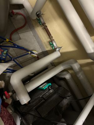

Ich habe die Anlage ende letzte Woche auf reinen Warmwasserbetrieb umgestellt. Trotzdem hat der Pufferspeicher durchgängig eine Temperatur von circa 40° null frage ich mich, wie das zu Stande kommt, da die Energie ja eigentlich verschwendet wird. Ich habe gesehen, dass es eine Verbindung zwischen Warmwasserspeicher und Pufferspeicher gibt, dann frage mich, ob es Sinn macht, diese zu schließen. Siehe Bild

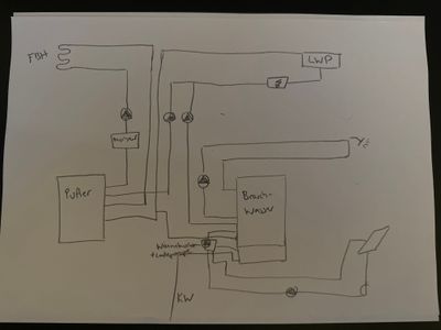

Wofür die Verbindung auf dem Bild ist, kann ich so nicht beantworten. Kannst du vielleicht eine Skizze von der Hydraulik anfertigen?
danke für deine Rückmeldung. Habe es mir nun nochmal genau angeschaut - Die Verbindung ist der Rücklauf, daher werde ich es wohl nicht schließen können. Bleibt trotzdem die Frage, wie die 40 grad Zustande kommen.
Ich habe mich mal am Plan versucht.

Wenn es so ist, dass der Pufferspeicher im Sommer eine hohe Temperatur hat, dann sollte einmal die Rückschlagklappe der Sekundärpumpe zur Speicherbeladung geprüft werden.
