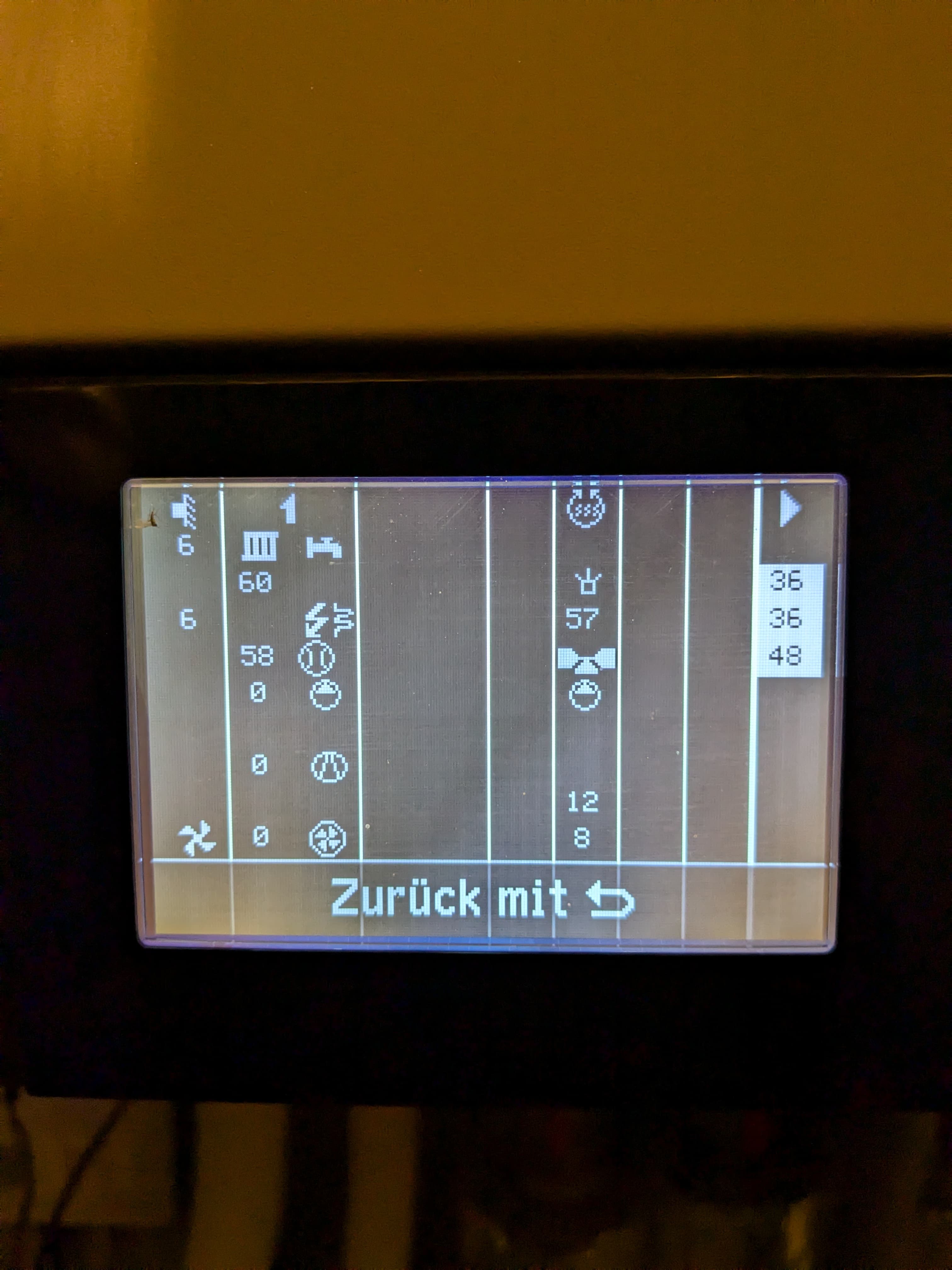

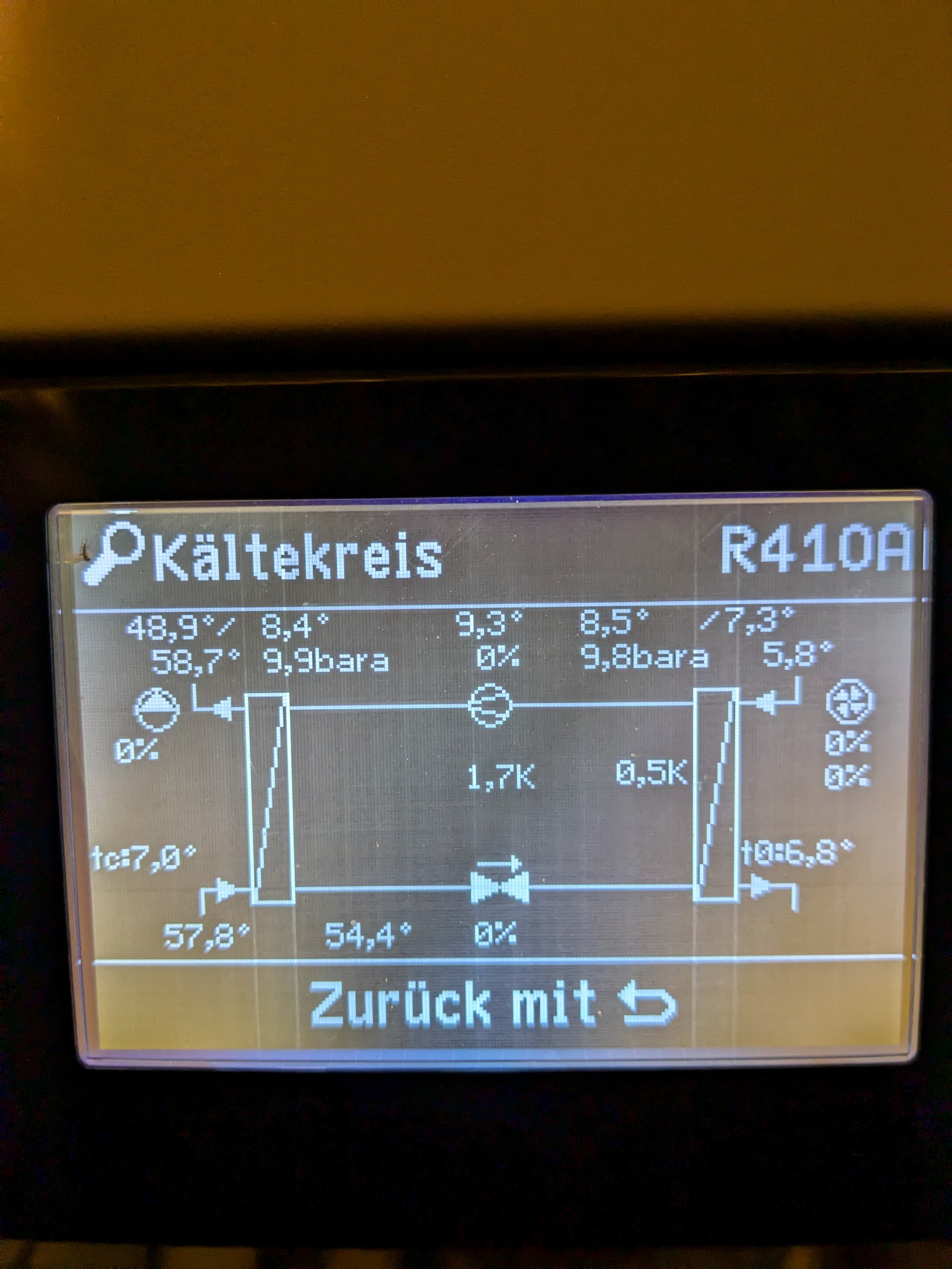

Hallo BOARDzilla,
mach mal ein paar Bilder von jeder Seite der Anlagenübersicht, wenn das Problem vorliegt. Du gelangst dorthin, indem du die "?"-Taste für ca. 4 Sekunden gedrückt hältst.

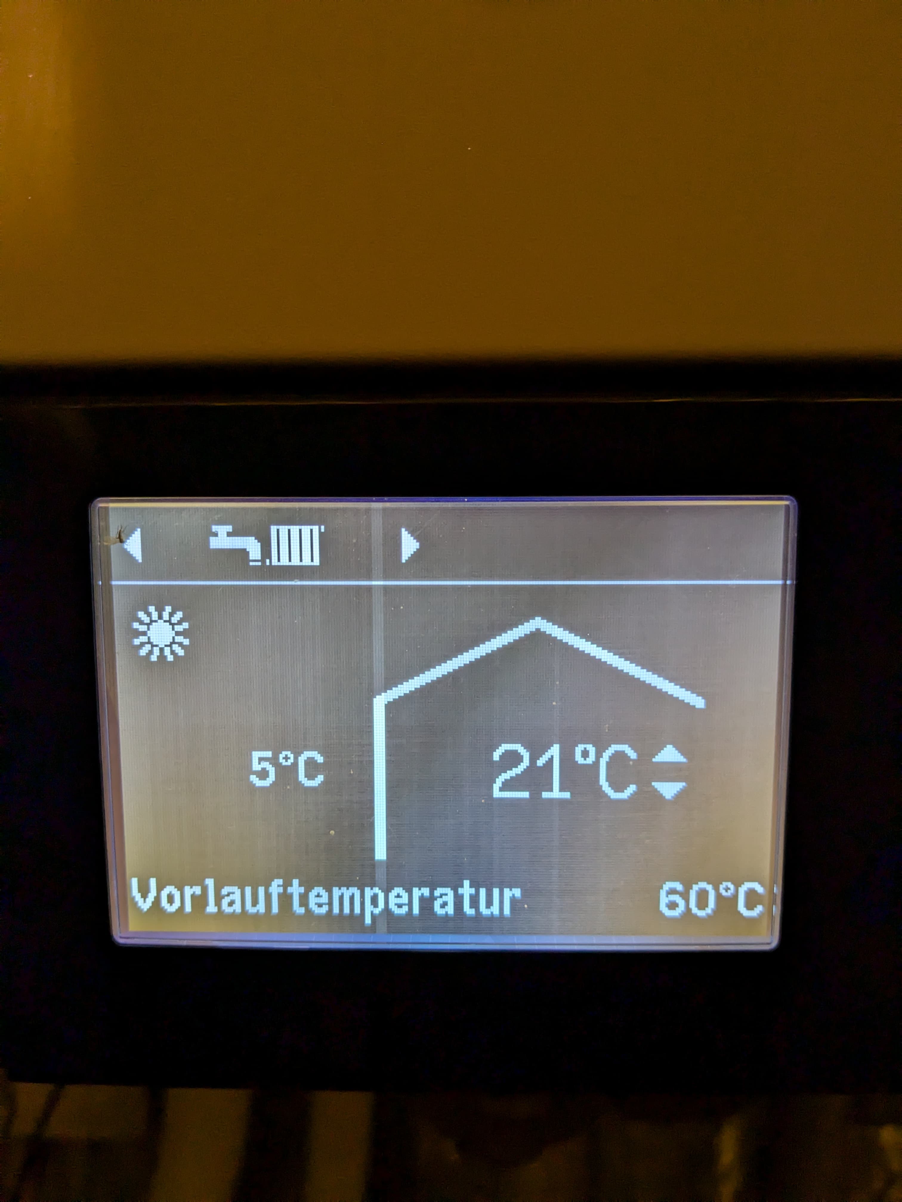

und danke für deine schnelle Rückmeldung. Da es heute nicht so kalt war, habe ich das Problem über die Geräuschreduzierung reproduziert. Anbei sind Bilder kurz vor dem Ausschalten und nachdem der externe Wärmeerzeuger ausgeschaltet wurde.
Ich hoffe es gibt eine einfache Lösung des Problems 😬.
Viele Grüße und nochmals danke
Dirk
Wieso fährst du bei 5 Grad Plus eigentlich so einen hohen Vorlauf ?
