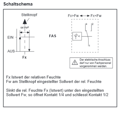

Ich habe etwas herumprobiert und den Fehler jetzt zumindest temporär behoben. Das Einstallrad am Feuchteanbauschalter war auf 75% eingestellt. Ich habe dieses so weit nach unten gedeht, dass es Klick gemacht hat. Es steht jetzt bei ca. 20 %. Nach dem Klick ist der Fehler verschwunden. Sollte es aber nicht andersherum sein? Dass der Schalter auslöst / ein Fehler kommt, wenn der Wert überschritten ist? In meinem Fall kommt der Fehler aber, sobald ich mit der Einstellung über dem Klick bin und nicht unter... Was stimmt nicht?
Der 24 V Feuchteanbauschalter muß hier als Öffner angeschlossen werden.
Bei dir wurde er offensichtlich als Schließer angeschlossen.
So muß der Schalter montiert werden am Vorlauf gleich nach der Wärmepumpe:
Kontakt 1 und 4 müssen angeschlossen werden im Schalter, die Reihenfolge ist egal:
Ja, der Schalter war falsch angeschlossen.
