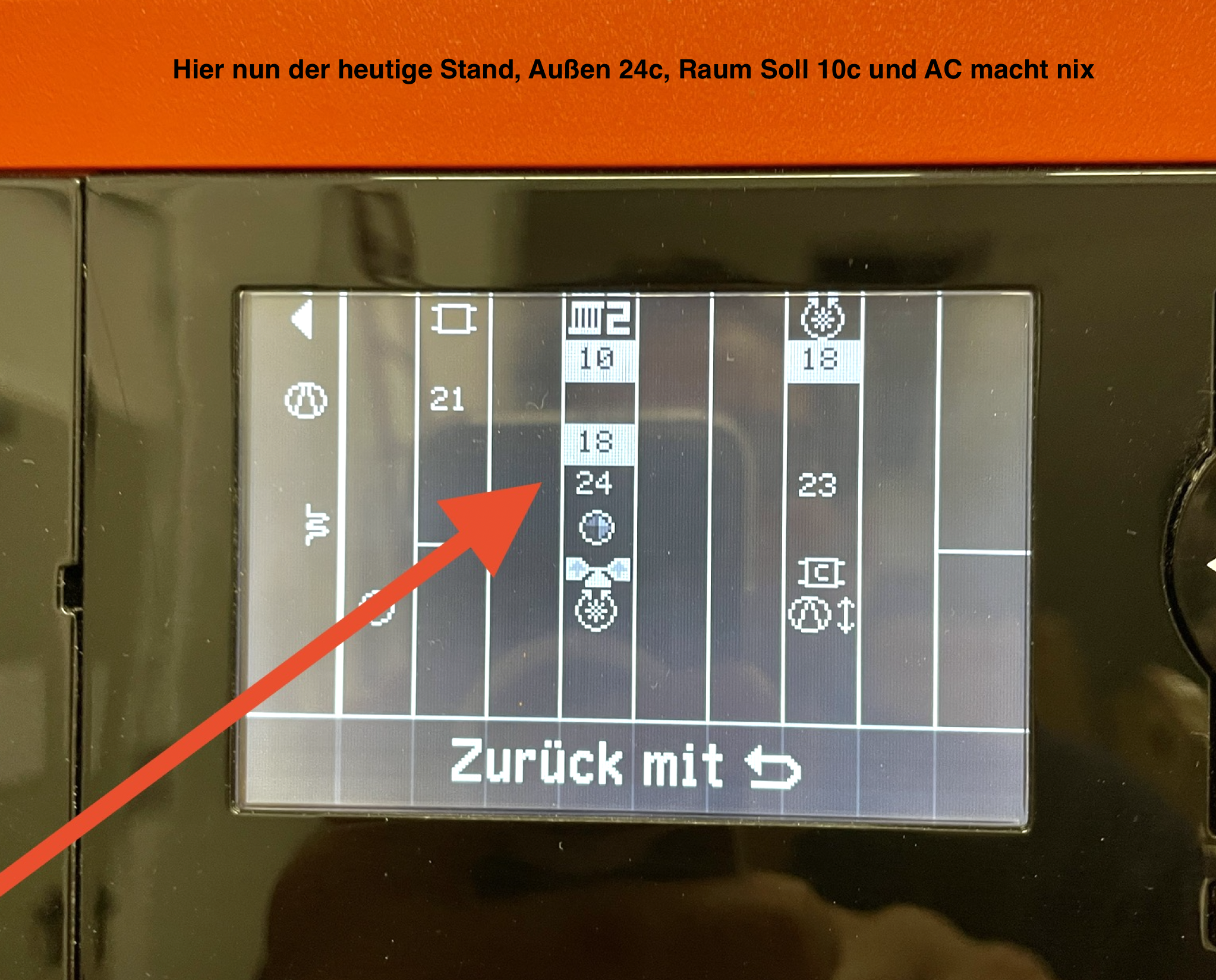

Probleme mit Active Cooling an Vitotronic200 WO1C mit einer Vitocal 300A  Anlagenschema:3
Hallo Zusammen,
wir haben eine Vitotronic200 WO1C an einer Vitocal 300A im Einsatz mit einem Pufferspeicher, Fußbodenheizung.
Feuchtesensor ist ordnungsgemäß montiert, auch Frostschutz wurde mit eigebaut.
Die Anlage läuft auf Heizen/Kühlen und sollte mit max. 18c im Vorlauf kühlen, wegen Holzboden und trocken Estrich.
Ich suche nun nach dem Grund, warum der Verdichter nicht so reagiert, wie eigentlich hier in einigen Lösungen beschrieben.
@Flo_Schneider danke für soviel gute Hinweise.
Es gibt derzeit für uns  tatsächlich nur eine Stellschraube den AC Betrieb auch bei 24c Außentemperatur zu starten, bei Code 3033 von 180, auf 170 runter zu stellen.
Danach startet das AC sofort und kühlt bis an 14c!!! runter (obwohl k2 eingestellt, warum so tief?)
Hier meine Kühleinstellungen:
3030 Kühlung: 2
3031Taupunkt:1
3033 min. Vorlauf soll:180 (diesen wenn ich auf 170 stelle startet AC sofort)
3034 Einfluss Räumt.:0
3037 Hysterie:10
3040 Niveau Kühlkennlinie:0
3041 Neigung Kühlt.:12
7000 Anlagenschema:3
7002 Intervall für Langzeitmittel: 300 (hier hatte ich auch schon geringere Werte versucht, ohne Auswirkung)
7003 Temp.Differenz für Berechnung der Heizgrenze:20 (auch ohne Auswirkungen)
7004 Temp.Differenz für Berechnung der Kühlgrenze:20 (auch ohne Auswirkungen)
7010 Externe Erweiterung:0
Bei der Inbetriebnahme hatten wir außen 19c und der Vorlauf Soll wurde auf 10c gestellt, der Verdichter startete und lief durch, obwohl sogar die min. Vorlauf soll (3033) auf 20c stand!
Abends hatte ich dann die Vorlauf Soll auf 18c angepasst, nur seither tut sich bei der Einstellung nur noch der Mischer auf, Verdichter steht.
Gibt es am Verdichter einen fixen Wert, ab wann er einschaltet, als Ober- und Untergrenze, oder ist es immer die Berechnung aus:
Kühlgrenze = Raum soll Temp. + Temp. Differenz 7004 von Serie 4k, bei mir 2k.
Eigentlich müsste doch bei 22 c außen und  Neigung 1,2 auch der Verdichter aktiviert werden, jedoch geht nur der Mischer an....?(Intervall für Langzeitmittel 7002 auch mit nur 60 versucht).
Und warum läuft der Verdichter bei Raum Soll von 19 bei 2k weiter auf 14c, wenn er doch bei 17c ausgehen müsste?
Danke für Eure Rückmeldung.
Viele Grüße,
Daniel
5 ANTWORTEN 5
hier noch das heutige Ergebnis bei 170 trotz k2.
