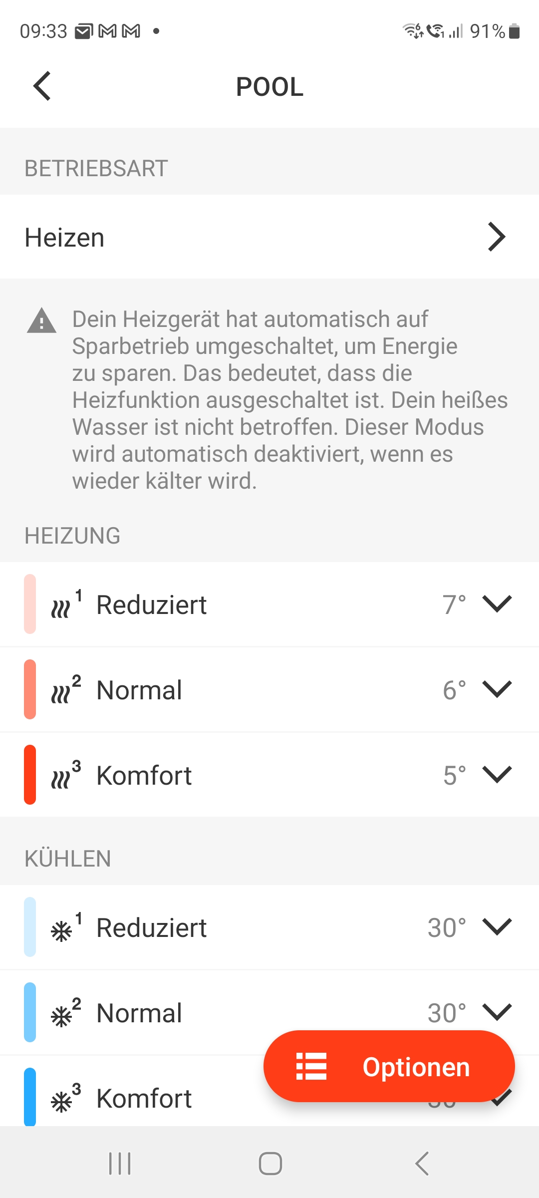

Hallo, mein Anlaganbauer hat leider nicht helfen können... Meine Poolheizung lauft nicht weil automatisch auf Sparbetrieb umgeschaltet ist. Weiß jemand wie man diese Einstellung ändern kann?

@VliesMann1Das ist jetzt aber wirklich ein Schuss ins Blaue, oder? Aber vermutlich hast du Recht, da nur die OneBase diese unsinnigen "Reduziert", "Normal", "Komfort" Parameter anzeigt.
@wschorerUm konkret und zuverlässig helfen zu können, müssten wir schon die Seriennummer oder den Type der WP wissen.

Hallo und erst mal vielen Dank für die Anteilnahme...
Ich habe eine IDU Vitocal 250-A mit Seriennummer 7720500201943121
und diese überflüssigen/ungenutzten Parameter Reduziert, Normal, Komfort habe ich auch - wer sich bei der Entwicklung was auch immer dabei gedacht haben mag... und dabei unberücksichtigt gelassen hat, dass ein pool bei 25 Grad nicht über Nacht auskühlt und weiter unberücksichtigt gelassen hat, dass es PV Anlagen gibt mit denen man tags gerne etwas Wärme in den Pool führen will...🤔

Kann sein, dass hier die Krux liegt und die Vitocal 250-A in der Steuerung nicht auf die Unterstützung eines Pool eingestellt ist (siehe hier).
