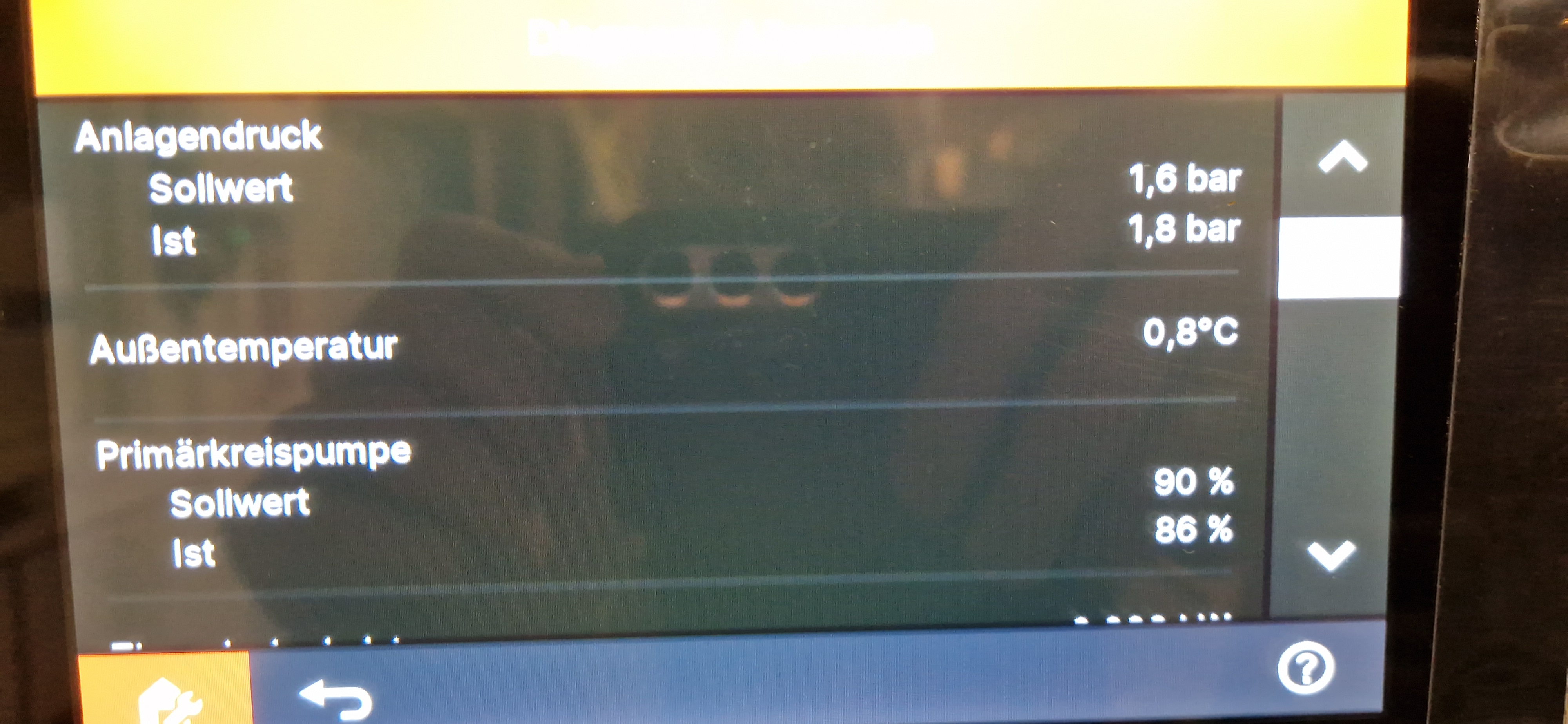

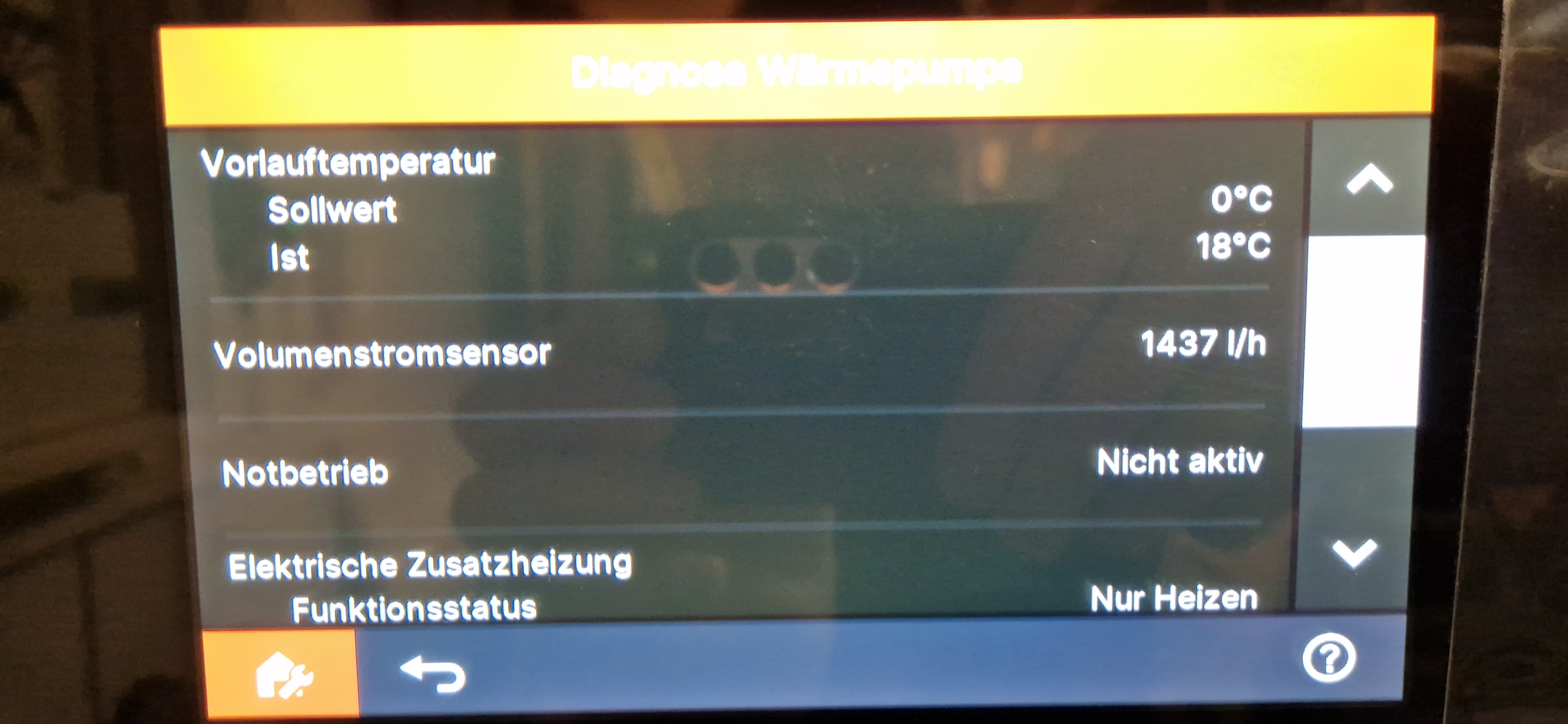

Auf deinem Bild siehst du ja das der Sollwert Vorlauftemperatur bei 0°C liegt und damit keine Anforderung vorliegt.
Ohne eine Temperaturanforderung bleibt natürlich der Kältekreis aus, weil es ja nichts zu tun gibt und deswegen gibt es ja auch keine Störung.
Ist deine Zeit richtig eingestellt und ist der Heizbetrieb auch an? Wie ist deine reduzierte Temperatur eingestellt oder fährst du 24/7 durch?
AT-Sensor scheint zu gehen. Vorlaufsoll wird trotzdem mit 0°C angegeben. Stimmen denn die Heizkurve und RT-Soll noch?

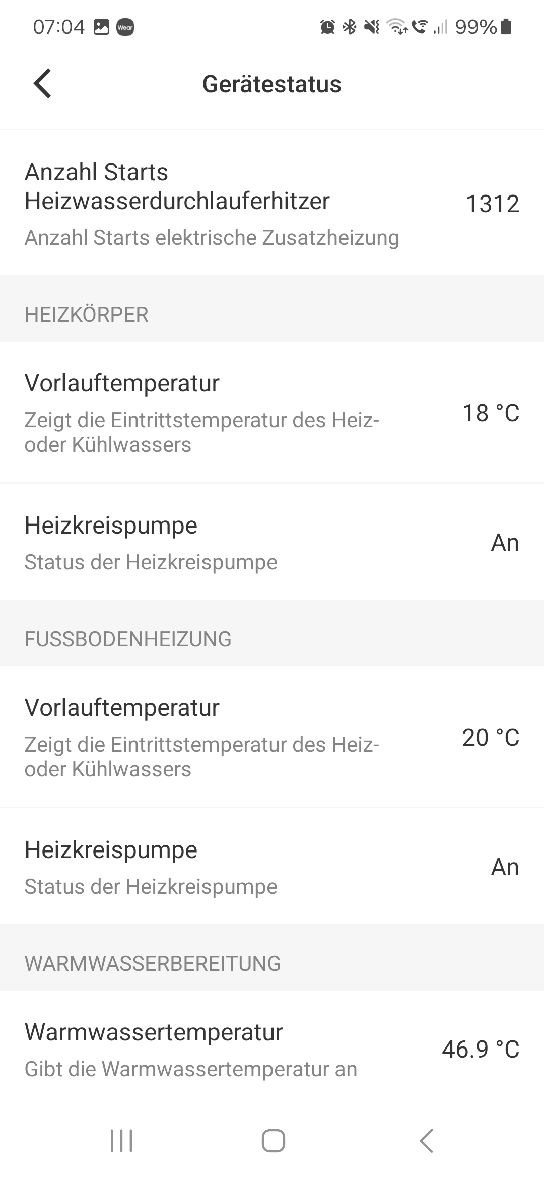

ja, darüber habe ich mich auch gewundert und es deswegen Fotografiert. Es kam mir komisch vor warum da 0C°steht. Ich fahre keine reduzierte Temperatur, 24/7 NormalTemp. . Nach einem Neustart merkt die Anlage ja auch das Sie doch etwas tun muss. Ich hab im Anhang dazu Auch die entsprechenden Bilder zu dem Zeitpunkt aus den Heizkreisen.
Ich habe dazu nochmal die Bilder aus der Inneneinheit in der anderen Antwort angehängt.
Die Anforderungen werden korrekt angezeigt. Ein Kreis nur Heizkörper, der zweite Heizkreis rein FBH.
