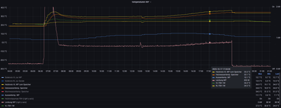

ich habe heute festgestellt, dass plötzlich die Heizwassertemperatur im Pufferspeicher plötzlich um 6°C angesteiegen ist und damit die Leistung auch von 730W auf 840W angestiegen ist, ich verstehe aber nicht warum das bei steigender Aussentemperatur passieren sollte. Ich bin nicht zu Hause also wurde an den Heizungsparametern nichts verändert. In den zwei Diagrammen kann man erkennen, dass die WP in den Letzten 30 Tagen sehr stabil gelaufen ist und auch eine sinkende Aussentemperatur nur mit einer leichten erhöhung der leistung kompenssiert wurde. Wie kann es sein das sich plötzlich die Heizwassertemperatur um 6K erhöht???
Ich wäre euch für Hinweise Dankbar.
und welcher Parameter regelt denn wann die Heizung wieder anspringt? leider kühlen jetzt die räume schon wieder aus...
Hat niemand eine Idee woran es liegen Könnte? Im logbuch gibt es nur 6:40 einen Eintrag das der Verdichter gestartet wurde.
