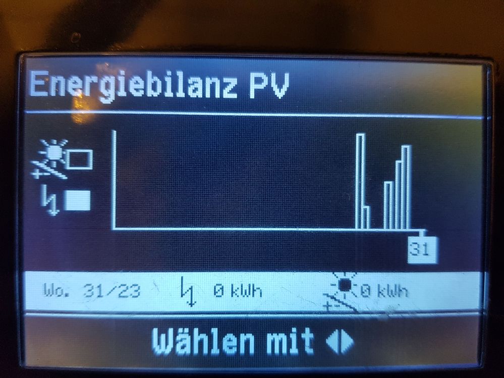

Hallo Flo!
Gerne 😉 Anbei das Foto, leider ist bei meiener SW Version nicht viel zusehen.

Die Energiebilanz meinte ich nicht, die hattest du ja auch schon gepostet. Ich meinte die PV-Statistik, in welcher zu sehen, wie hoch der aktuell vorliegende Ertrag ist.
Den Punkt gibt es bei meinem Kontroller nicht.
Wenn ich laut Anleitung vorgehe:
Habe ich den Punkt Photovoltaik nicht!
Es gibt nur den Punkt Energiebilanz und dann kommt diese Grafik.
Daher auch die Frage nach dem Softwareupdate.
LG
Christof
OK, danke für die Info. In dem Fall müssen die Kollegen in Österreich eine Lösung finden. Ein Update kann über den Austausch der Regler- und Sensorleiterplatte vorgenommen werden. Ggf. muss noch das Bedienteil und der Codierstecker mit gewechselt werden.
