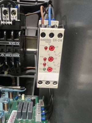

Hallo zusammen,Hallo zusammen,Ich hoffe, mir kann hier jemand weiterhelfen.Wir haben eine Vitocal300 BW216 CD60 und es erscheint die Fehlermeldung: Anlage ist gestoppt seit 21.4.2024 16h
Ursache: A2 Stromausfall
Im Menue wird unter Störungen: Phasenausfall angegeben.
Muss der Phasenwäch
ter grün leuchten links unten? Hier leuchtet bei mir gar keine LED. Siehe Foto.
Danke für eure Hilfe
Christof
Hallo @Christof44
Zunächst ist es notwendig, die Spannung aller 3 Phasen L1, L2, L3 gegen N zu prüfen. Wenn alle drei Phasen 230 V Wechselstrom haben, dann ist es notwendig, die Stromversorgung des Phasenwächters zu überprüfen.
Wenn zwischen A1 und A2 230 VAC anliegen, ist der Phasenwächter defekt.

ich habe alles durch gemessen, somit ist der Phasenprüfer defekt.

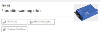

Wenn alle Spannungen gemessen werden und das Feld im Uhrzeigersinn ist, das Phasenwächterrelais aber nicht schaltet, ist der Phasenwächter defekt.
n Ihrem Fall wird Unter- oder Überspannung gemeldet, Sie haben jedoch durch Messungen bestätigt, dass die Spannung normal ist.
Das Ersatzteil für den Phasenwächter, Bestellnummer 7816445, ist auch für Ihre WP gültig.
