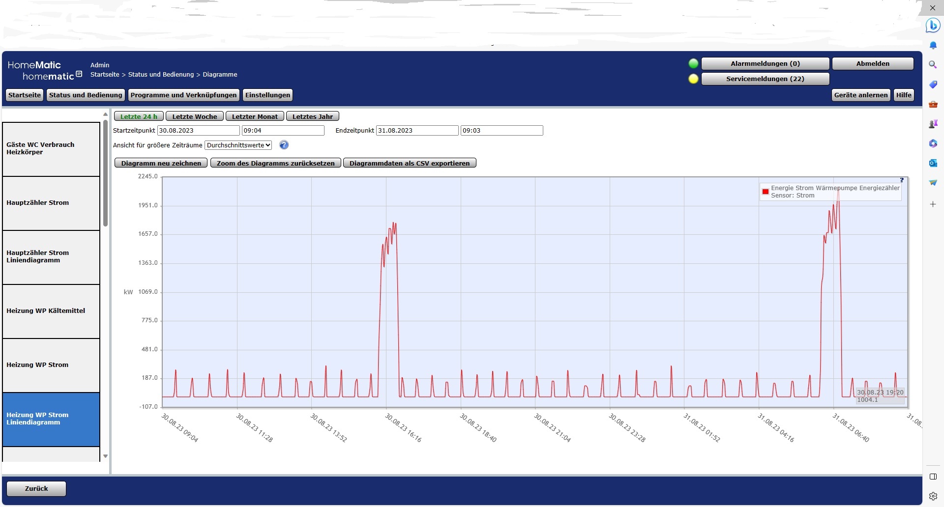

Hier meine Leistungskurve der WW Bereitung.
Es hat zwar auch Schwankungen drin, die werden aber regelungsbedingt sein.
Ich vermute, dass diese Sprünge über die Datenabfrage kommen . Wie gross ist Abfrageintervall? Hier mal versuchen auf eine kleiner Zeit zu gehen. Bspw. 1Sekunde.

gemeint sind die Peaks zwischen den Aufheizphasen, welche in ziemlich regelmäßigen Abständen von ca. 20 Minuten und für die Dauer von in etwas 5 bis 8 Minuten mit bis zu 200 Watt auftreten.

In dem Diagramm läuft die Aufzeichnung von 30. August 16:00 Uhr bis 31. August 8:00 Uhr.
Also auch Nachts, da ist die Zirkulationspumpe definitiv ausgeschaltet (Zeitsteuerung), die Peaks sind aber da..
Die Pumpe nimmt etwa 15 Watt auf (bei Einstellung höchste Leistungsstufe). Die Peaks
liegen aber bei ca. 180 Watt. Die Zirkulationspumpe scheidet als Verursacher also aus.

habe die Außeneinheit mit Sicherungsautomat abgeschaltet. Das Verhalten ist ganz merkwürdig.
Nach Abschalten sind die Verbrauchpeaks weg. Wenn man dann wieder einschaltet bleiben sie auch weg bis zur
nächsten Aufheizphase für WW. (siehe Diagramm)
