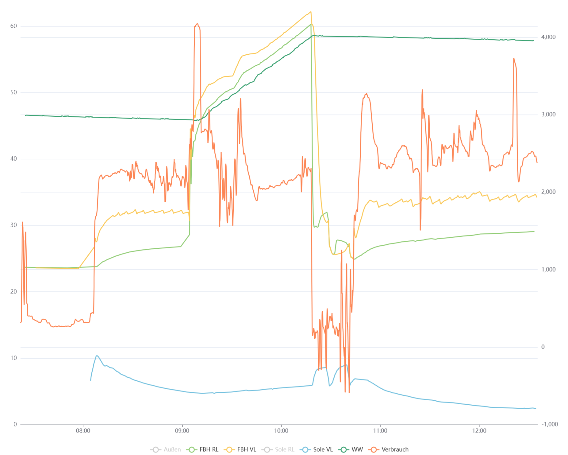

aktuell experimentiere ich damit, den Strom meiner PV-Anlage möglichst effizient zu nutzen. Dazu dachte ich mir, die Wärmepumpe (Vitocal 300-G mit WO1C) soll bei Sonnenschein "Gas geben" und Warmwasser und Estrich aufheizen.
In den Diagrammen anbei seht ihr, dass dies grob zu funktionieren scheint - allerdings sticht mir jeden Tag buchstäblich der Einbruch der Leistung zwischen 10:18 und 10:45 ins Auge. Das HK/WW Ventil schaltet gleich nach der Warmwasserbereitung auf Heizen.
Aber scheinbar stoppt der Verdichter nach der Warmwasserbereitung für 20-30min und startet erst danach wieder. Neben dem unnötigen Verdichterstart würde ich auch gerne die Energie nutzen lassen.
Was ist der Grund für diese Pause? Mit welchem Parameter könnte ich dies verhindern?

Ja, es ist eine maximale Vorlauftemperatur für die FBH von 40°C definiert.
Da die Wärmepumpe einen Vorlauf zum WW-Speicher und einen separten Vorlauf zur FBH hat, müsste der gemeinsame Rücklauf und somit der Vorlauf quasi sofort "kalt" sein - bzw. man sieht dies sogar im Diagramm.
D.h. physikalisch müsste die Heizung doch eigentlich nur (ohne Abschalten) die Leistung reduzieren und auf den niedrigeren Vorlauf einregeln. Aber vielleicht hast Du recht, evtl. hat es etwas mit einem während der WW-Bereitung hochgelaufenen Integral o.ä. zu tun.
Vielleicht ist es übertrieben hier weiter zu optimieren, aber interessieren würde es mich schon. 🤓

Die Normale WW-Temperatur ist auf 48°C, die PV-Erhöhung auf 12K, d.h. er müsste wohl auf 60°C heizen.
Im Bild unten sieht man, dass die Vorlauftemperatur bei ca. 63°C liegt und die erreichte WW-Temperatur bei 59,6°C.
Ich vermutete, dass er dann bewusst abschaltet und sich erst einmal die 30min ausruht.

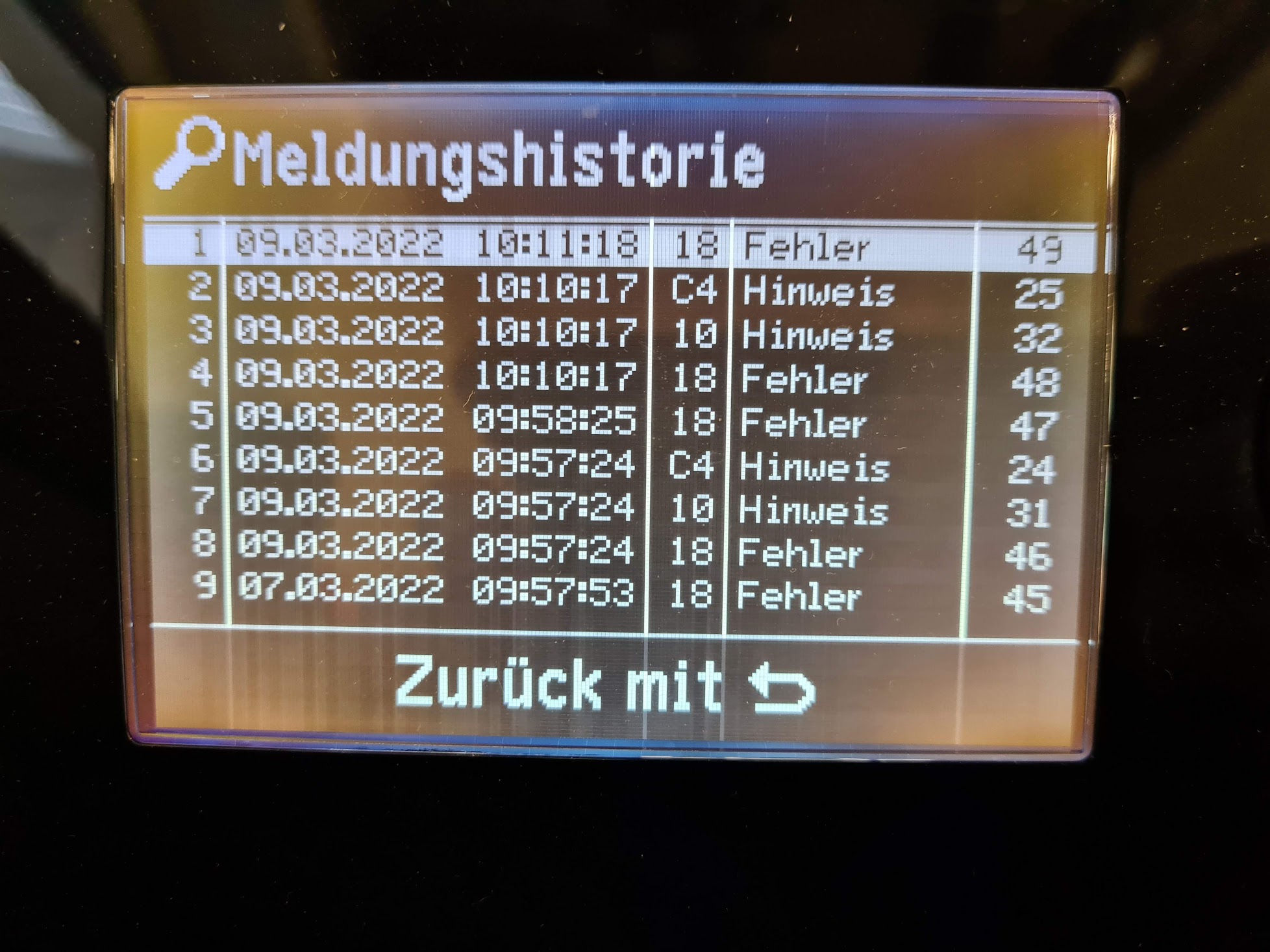

Die Meldungshistorie des Kältekreises zeigt aber an manchen Tagen (gestern, heute aber z.B. nicht) die Meldungen 18,10,C4,18. C4 bedeutet "Schlupf des Verdichterantriebs zu hoch".
Ich habe einmal die PV Erhöhung um -0,5K niedriger eingestellt - vielleicht ist das die Lösung.
