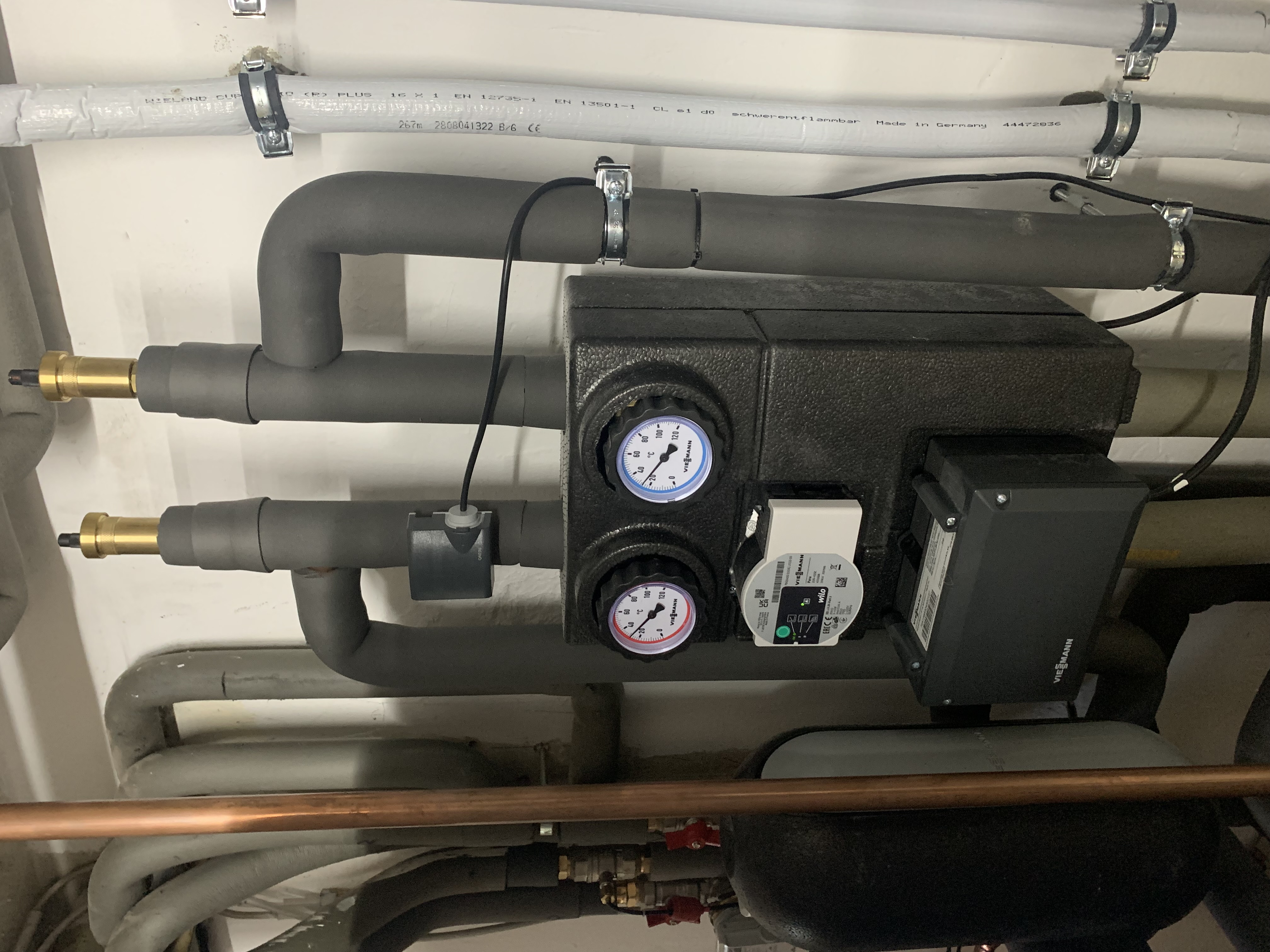

PWM Heizkreispumpe läuft ständig mit voller Drehzahl.
Vitocal 250A, Heizkörper, Puffer, Divicon Mischer, PWM Pumpe WILO ( Installation Sept. 2024 )
Viele kennen das Problem des ständigen Rauschens in den Heizkörpern. Ich auch.
A) es nervt und
B) es ist nicht notwendig
C) es kostet unnötigerweise Energie.
D) eine Einstellung der Spreizung findet nicht statt. Aktuell 1-3°K
- Pumpe steht auf minimaler Stufe!
- kv- Wert der Pumpe ( roter Hebel hinten an der DIVICON ) auf kleinsten Wert gestellt.
- Konfiguration der Heizkreispumpe als PWM WILO
- Standard-Durchfluss auf 20% gesetzt.
- Durchfluss der Primärkreispumpe der WP auf 60% gesetzt, damit 1000 l/h

@Optimus1 Danke für Deine unermüdliche Hilfe.
Ich hatte alle Dokumentationen besorgt, aber nicht korrekt gelesen. Es ist eine
WILO Para 25/6-43/SC, das war klar
==> 43/SC bedeutet hierbei max 43 Watt ,  SC Self Controlled. == kein iPWM1 ( PWModulation )

Ist das sicher eine Wilo?
Probiere mal PWM Grundfos als Primärpumpe.
Oder schau in die Inneneinheit.
Was wird denn als Ist/Soll Wert angezeigt?
Bei mir werden immer 15% mehr zur Einstellung Ist auf Soll hinzu geregelt.
Ich kann aber auch nur über Parameter 1100 etwas verändern.
Wird die HZK Pumpe überhaupt von der Inneneinheit angesteuert?
Ich stelle meine direkt an der Pumpe ein.
Hab aber auch kein Mischer.

@Optimus1 Ich habe bereits manuell den niedrigsten Wert eingestellt.
PWM WILO heißt doch Pulsweitenmodulation.
Hier Link gibt es eine PWM Kabel dazu. 3 adrig. Wie in der Divicon.
Die PWM WILO kann das.

Mach doch mal ein Bild von der Pumpe, besser Typenschild.
Bei mir war in der Divicon(ohne Mischer) eine Standard Wilo verbaut.
Habe ich gegen Pico Plus getauscht.
Bisweilen stell doch mal auf Relais gesteuert.
Bekommst Du denn ein IST/Soll Wert angezeigt im Führungsgerät?
Sonst zieh das PWM Kabel an der Pumpe ab und stell die Regelung an der Pumpe entsprechend um, also Handgesteuert.

bei mir ist auch ein DIVICO mit einer Wilo Para verbaut. Im Auslieferungszustand läuft die Para mit konstanter maximaler Drehzahl. Aber über den Knopf auf der Vorderseite können verschiedene Betriebsmodi eingestellt werden, so z.B. drei verschiedene Kurven für den Betrieb an Heizkörpern.
Die Pumpe wird über die Inneneinheit lediglich ein- und ausgeschaltet.
Im Anhang habe ich die Bedienungsanleitung für die Para angehängt.
Rüdiger
Vitocal 250-A AWO-E-AC-AF 251.A13; Vitocell 1 00-E SVWA, Software 2440, kein WW, Radiatoren, 200qm, BJ1969 teilsaniert
Ja angeblich hatte er die niedrigste Stufe ausgewählt.
Aber an der Inneneinheit auf PWM eingestellt.
Deswegen lief sie wohl auf max Leistung.

- kleinste Stufe ist eingestellt.
- kv-Wert ( roter Helbel hinten an der Pumpe ) auf kleinsten Wert gestellt.
Somit ist es schon auszuhalten, aber ich war nicht 100% zufrieden. Ich dachte es ist eine PWM Pumpe.
Egal was ich in der Inneneinheit einstelle, die Pumpe bekommt nur 230 V. ( Self Controlled ). Werde mich nach einer besseren umsehen und beim nächsten Umbau ( Heizkörper ) wechseln.
