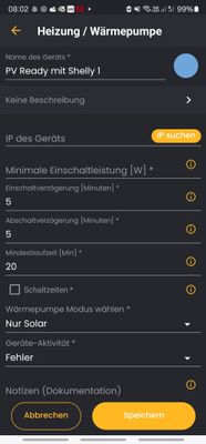

ist das OK?
20 Minuten ist vollkommen in Ordnung. Wichtig ist, dass auch die Zusatzheizung freigegeben ist, denn 60 °C Warmwasser- Soll schafft die Wärmepumpe alleine nicht.
