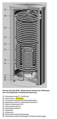

Ja es gibt eine WW Zirkulation, allerdings nur für den Vitocell Pufferspeicher.
Insgesamt denke ich dass der Pufferspeicher falsch eingebunden wurde.
das wäre wunderbar, dann wird das vor-erwärmte WW auch so in den Speicher der 333-G geschoben.
nein, es vermengt sich dauernd mit frischem Kaltwasser. In die 333-G wird aus meiner Sicht nichts geschoben.

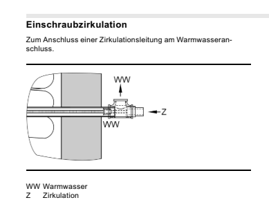

ich hätte das WW Schema anders aufgebaut, ähnlich wie in diesem Bild:
Das kalte Wasser (grün) fliesst unten in den Kombispeicher.
geht oben durch Solar erwärmt wieder raus (orange) geh bei der Vitocal in den Kaltwasseranschluss (A in deinem Bild) und kommt bei C wieder raus und geht dann in den Verbrühschutz. Anschluss B an der Vitocall würd ich nicht benutzen, sondern mit dem Rücklauf der Zirkulation am Verbrühschutz wieder zurück zum Vitocell gehen und mit einer Zirkulationslanze anschließen (gelbe Leitung).
Dadurch bekommt der Speicher in der 333-G nicht nur Warmes Wasser aus dem Vitocell wenn Wasser verbraucht wird, sondern auch wenn die Zirkulationspumpe läuft.

Eine Einschraublanze ist im Pufferspeicher verbaut. Eine Umschaltung oder ein Ventil ist zwischen WP und Puffer nicht vorhanden. Es funktioniert nur wenn solares WW verfügbar ist, da ansonsten das WW der WP zu stark mit KW vermengt wird. Ja der Verbrühschutz ist auch falsch, da die Durchflussrichtung nicht den Anschlüssen entspricht.
