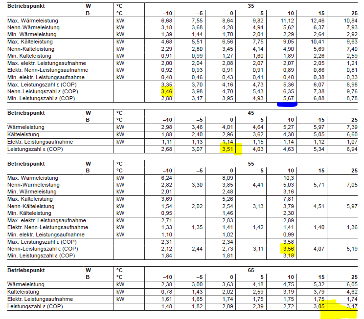

Nach den Planungsunterlagen (siehe Bild) würde ich bei 25°C Temperaturhub einen COP irgendwo zwischen 5,5 und 6 erwarten.
Die Wärmeleistung 2,03 kW, elektrische Leistungsaufnahme 0,44 kW, also COP 4,6

Ja Sole ist dann im Mittel bei 0, aber der Vorlauf eben nicht 35°C wie im Datenblatt, sondern 25°C. Da wäre ich jetzt von einem besseren COP ausgegangen.
Die Spreizung der FBH hat im jetzigen Betriebszustand (2 kW, VL 25,7°C, RL 23,5°C) 2,2 K - bei einer Auslegung auf Heizlast von 5 kW bei -13°C Außentemperatur wäre ich dann bei 5,5 K.
Ja stimmt, das habe ich übersehen.
dann sollte es etwas besser sein.
Du bist mit der Leistung aber etwas unter Nennleistung, also in Richtung von COP 3,95.
Die Spreizung ist ok.
Man sieht in den Planungsunterlagen auch schön, dass der COP vor allem vom Temperaturhub zwischen Wärmequelle und dem Heizwasser definiert ist. Für einen Hub von 45°C (gelb) bleibt der COP fast gleich bei 3,5
-10 --> 35 --> 3,46
0 --> 45 --> 3,51
10 --> 55 --> 3,56

Meiner Vermutung warum dieser COP vom Datenblatt für 25°C Temperaturhub (blau markiert) so stark nach unten abweicht ist die fehlende Leistungsregelung der Primärpumpe. Der Labor COP wird ja meines Wissens nach für eine bestimmte Spreizung (vmtl 3 K) im Primärkreis bestimmt.
Das heißt, viel Energie geht für die sinnlos niedrige Spreizung im Solekreis von 1,2 K drauf. Aber für WW und für tiefere Temperaturen brauche ich die Primärpumpe bei 50% damit die Spreizung nicht über 5 K geht. Was meint ihr?

Ich bin zwar immer noch 0,5 COP-Punkte von dem Betriebszustand mit 30 K Temperaturhub lt Dateblatt mit COP 5,4 weg, aber näher als bei niedriger Leistung. Deshalb würde ich gerne die Primärpumpe entweder nach Verdichterleistung oder nach Spreizung im Primärkreis leistungsgeregelt betreiben (Parameter 7400 und 7401). Das funktioniert allerdings nicht, da Parameter 7401 fehlt.
