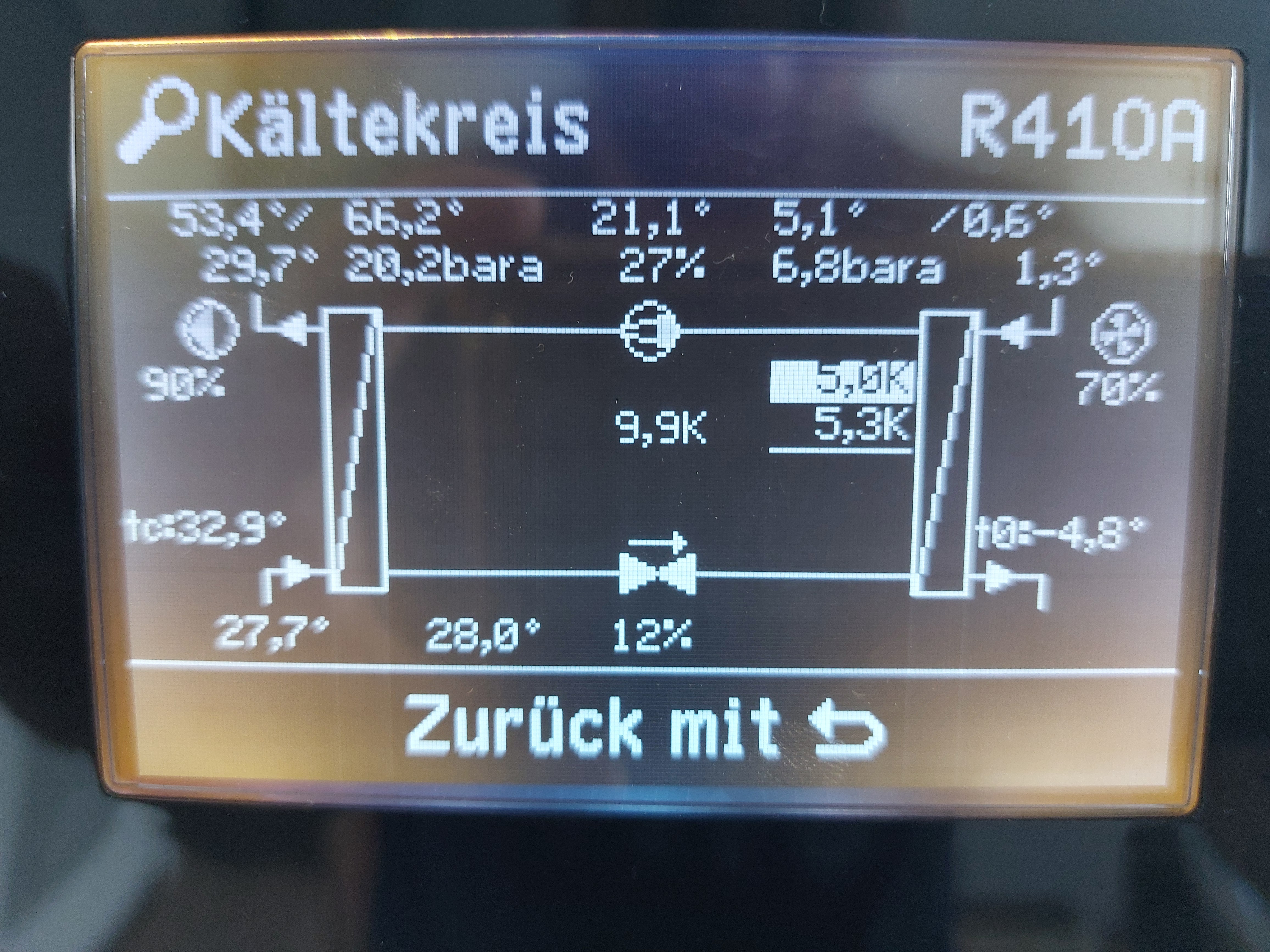

Ich bin im November in einem neuen Niedrigenergie-Fertigbauhaus gezogen und habe nun die optimale Einstellungen der HK gefunden.
Die WP taktet auch kaum, jedoch ist der Stromverbrauch - egal bei welcher Außentemperatur - ziemlich konstant bei 1kW. Die kurzzeitige Spitzen ergeben sich aus den Enteisungsvorgängen.
Ist euer Stromverbrauch auch konstant oder regelt sich dieser bei euch in Abhängigkeit des Ventilators/Verdichters? Verdichter ist fast immer auf 27% und Ventilator 50-70%. Moduliert die Anlage zu wenig? Oder läuft der Verdichter mind. Mit 27%? Wäre z.B. 5% auch möglich?

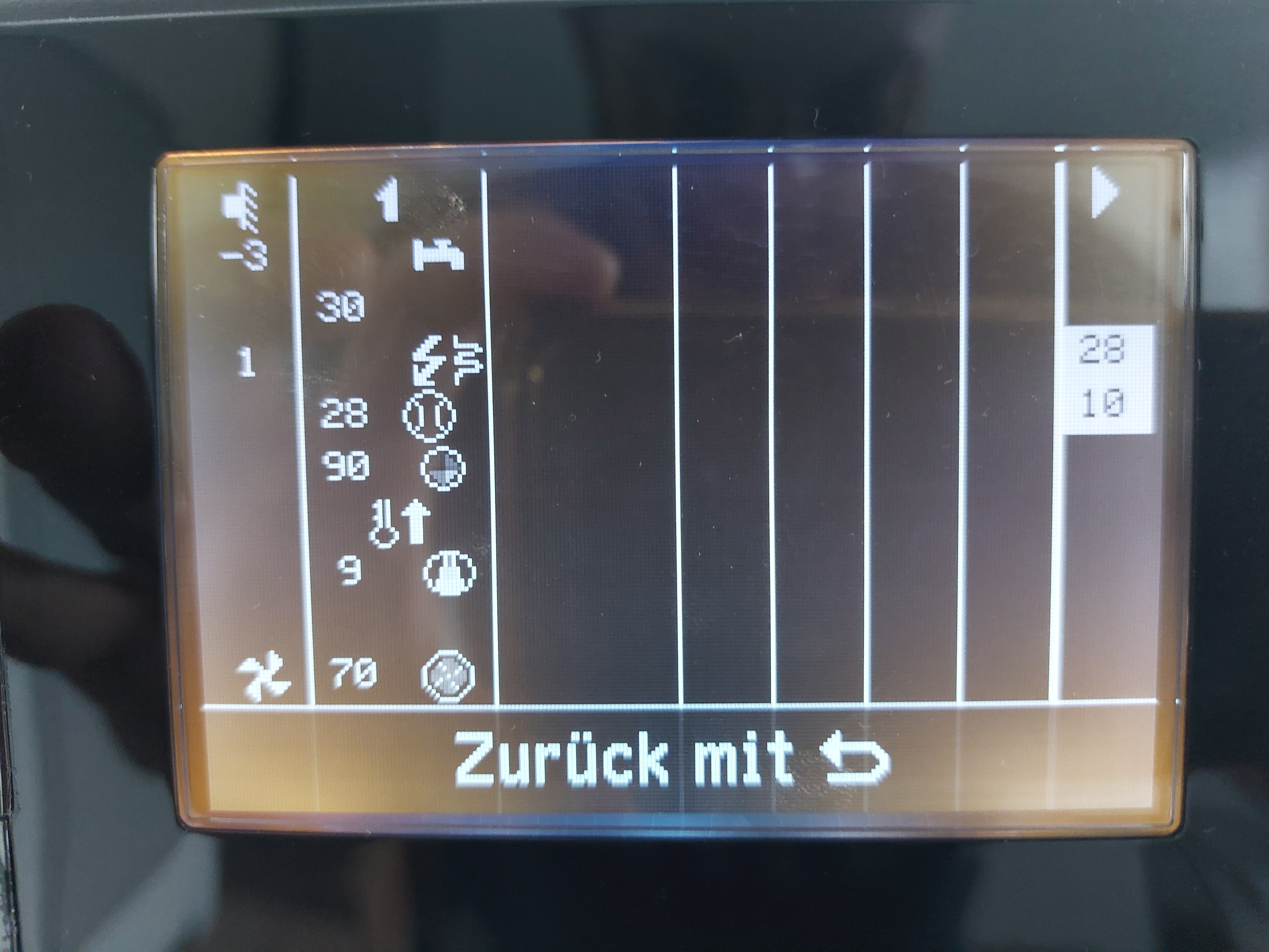

Anbei Fotos der Betriebsübersicht
wenn der Verdichter mit 27% Leistung läuft, ist das sozusagen bereits für den Verdichter „Standgas“. Darunter kann er nicht, da ansonsten u.a. der Ölfilm im Verdichter abreißen würde.
Wenn das Haus noch weniger Energie aus der WP benötigt, wechselt der Verdichter dann in den Taktbetrieb. Nur so als Beispiel : 1 Std. Laufzeit mit 27% (Energie wird in den Estrich geladen) dann 1 Std. Pause - (hier wird dann das Haus aus dem Estrich warm gehalten)…..u.s.w.
Bei einer aufs Haus gut ausgelegter WP Leistung erfolgt dieser Wechsel vom Modulationsbetrieb in den Taktbetrieb bei ungefähr +3°C Außentemperatur.
