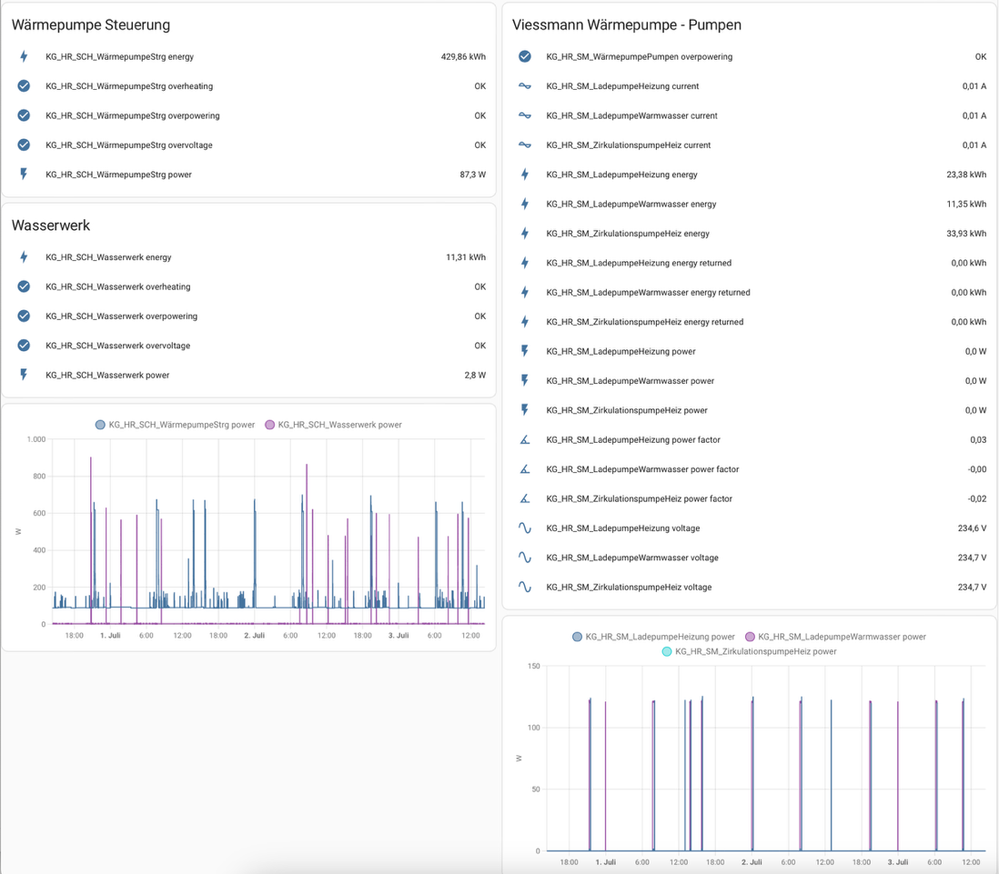

Da Viessmann mit seiner VitoConnect nachweislich keine sinnvolle Leistungsmessung lieferte, habe ich meine Anlage mit Shelly Meßaktoren so nachgerüstet:
Ich erhalte somit täglich nicht nur alle Verbrauchswerte meiner Anlage per Mail, sondern verfüge auch über Diagramme und kann genau sehen, wann die Wärmepumpe lief und was die einzelnen Anlagenkomponenten zu jedem Zeitpunkt verbrauchten.
Dabei ist mir aufgefallen, das der Standby Verbrauch der Steuerung einen Mindestverbrauch von durchgehend rund 90 Watt hat:
Die Anlage lief zum Zeitpunkt oben im Brauchwasserbetrieb und der Kompressor war AUS.
Zum besseren Verständnis des linken blauen Diagrammverlaufs (Shelly 2PM-1, Kanal 01) :
Die einzelnen kleineren Ausschläge bis ca. 200W kommen durch die Frischwasserstation (FriWa) (E), wenn Warmwasser entnommen wird. In dem Fall springt automatisch die Boilerladepumpe und/oder Brauchwasserzirkulationspumpe in der Frischwasserstation an. Der StandBy Verbrauch der FriWa (E) wird gesondert erfasst und ist mit gemessenen 1,2W zu vernachlässigen. Die Ausschläge bis ca. 620W entstehen, wenn die Wärmepumpe das Brauchwasser aufheizt. In dem Fall läuft die Ladepumpe des Brauchwasserpuffers (B) (120W) und die Solezirkulationspumpe (F) (500W).
Wenn Ihr Euch den Verlauf anseht, geht der Verbrauch nie unter ca. 90 W.
Um das Brauchwasser aufzuheizen läuft die 27kW-Wärmepumpe maximal 1 Stunde pro Tag. D.h. die Ölsumpheizung läuft 23 Stunden x 80W und verbraucht somit sinnlos 1,84kWh pro Tag.
Auch im Winter hat die Anlage im Durchschnitt mindestens 10 Stunden Standzeiten.
Ich kann die Laufzeiten der Anlage tagesgenau ermitteln und kann folglich belegen, dass die Ölsumpfheizung mindesten 600kWh Strom im Jahr sinnlos verbraucht.

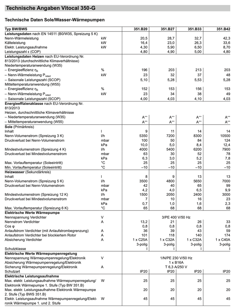

Nach dem Datenblatt meiner Anlage, gibt Viessmann den Standby Verbruch mit maximal 25 W an:

der Stromverbrauch der Wärmepumpenregelung laut technischen Daten bezieht lediglich auf Display und Leiterplatinen ohne interne und externe Verbraucher.

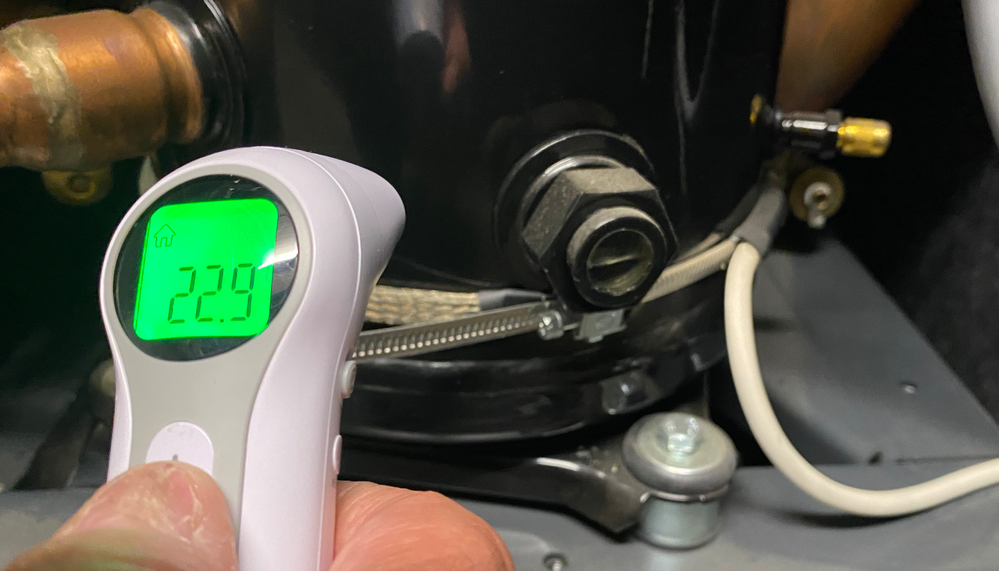

Das ist die Temperatur des Kompressors nach mehreren Stunden im StandBy:
Zum Hinweis: Das silberne Band um den Kompressor ist die Ölsumpfheizung!
Springt die Wärmepumpe an, geht diese Temperatur innerhalb 5 Minuten auf 22 Grad zurück.
Schaltet sich der Kompressor danach aus, liegt an der Ölsumpfheizung sofort wieder 230V an und heizt den Kompressor nach nur 40 Minuten wieder auf 32 Grad hoch.

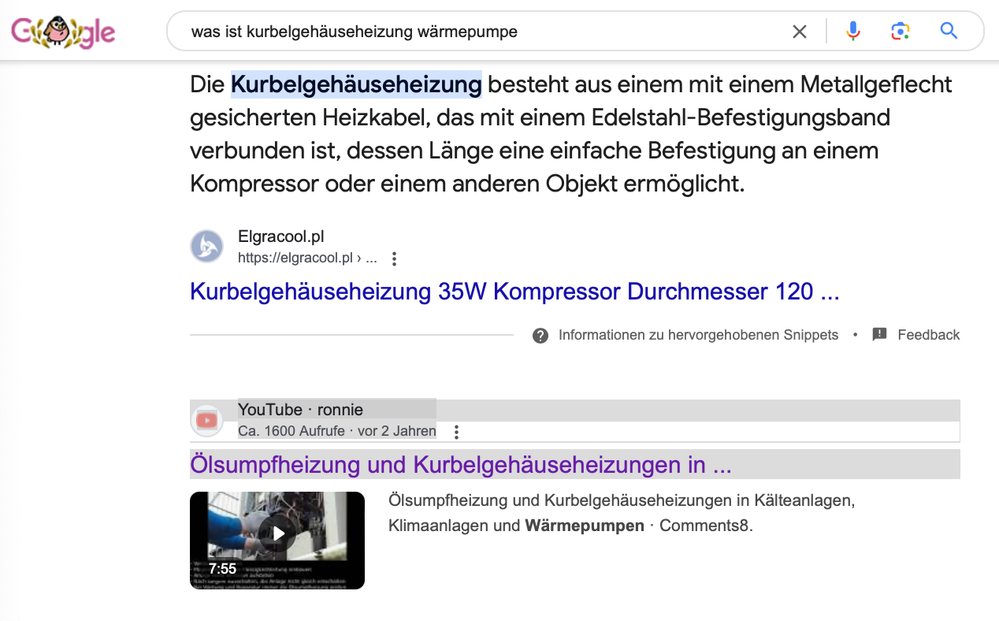

Ich habe mal nach "Kurbelgehäuseheizung" gegoogelt und das gefunden:
Das hier verlinkte Video bestätigt meinen Verdacht, dass Ölsumpfheizung und Kurbelgehäuseheizung das gleiche ist.
Interessanterweise wird in dem Video auch gesagt, dass nur bei einer Außenaufstellung der Wärmepumpe, eine Heizung überhaupt notwenig ist. Meine Wäremepumpe steht im warmen Keller bei durchgehend über +20 Grad.

Selbst bei mehreren Stunden Standby mit Ölsumpfheizung ist die Temperatur unten am Kompressor nur 34 Grad. D. h. bei beim Schwellwert von 40 Grad bliebe der Kompressor dauerhaft gesperrt.
Aber auch bei einem Thermoschalter mit einem Schwellwert von 30 Grad, kann es nicht funktionieren:
Da nach Kompressorstart die Temperatur nachweislich innerhalb von 1 Minute auf 22 Grad fällt, würde Deine Schaltung nach unter einer Minute Laufzeit den Kompressor brutal abschalten. Es kommt folglich zu sehr kurzen Laufzeiten (Tackten), die nicht nur dem Kompressor schaden. Zudem würde die Leistung der Wärmepumpe nicht mehr ausreichen.

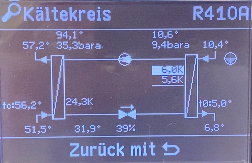

Das sind die Messwerte des Kältekreises im Betrieb des Kompressors:
Wie Du sehen kannst, hat der Kompressor im Eingang 20.8 Grad und verdichtet auf 85,9 Grad.
Messe ich zu dem Zeitpunkt die Außentemperatur, stimmt das auch in etwas überein:
Bei nur 22,0 Grad würde Deine Schaltung den Kompressor sofort blockieren.
Du siehts, Deine Kompressorüberwachung kann nicht funktionieren.

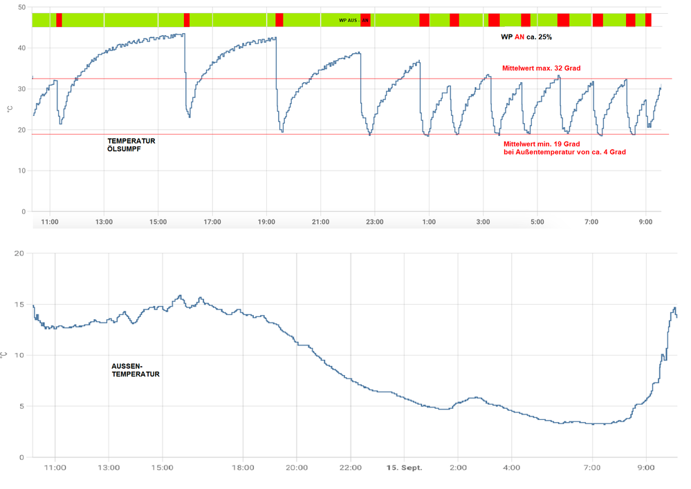

Da es bei uns seit 2 Tagen richtig kalt geworden ist, habe ich gestern Nachmittag nach 12:30 auch die Heizung eingeschalt. Das ist der Verlauf der Außentemperatur:
und so hat sich der Temperaturverlauf der Ölsumpfheizung eingestellt:
Nur zum Verständnis: Direkt nach Aktivierung des Heizungsbetriebs stieg logischerweise der Stromverbrauch der Steuerung (Im Diagramm oben grüne Linie) wegen der nun laufenden Heizungszirkulationspumpe um 12W an.
Im mittleren Diagramm ist die Leistungsaufnahme des Kompressors von einer Phase zu sehen:

Gestern Nacht sind bei uns die Temperaturen bis auf 4 Grad gefallen.
Von dem Temperaturverlauf des Ölsumpfes war ich ehrlich gesagt geschockt:
In der Zeit von 1:00 bis 8:00 Uhr hatten wir bei ca. 4 Grad Temperaturen.
Die Wärmepumpe lief in dieser Zeit nur etwas 25% der Zeit.
Die Temperatur an der Ölsumpfheizung konnte bei diesen Betriebszeiten nur zwischen 19 und 32 Grad gehalten werden, also weit entfernt von den geforderten >40 Grad.
Ich bin nun echt mal gespannt, wie der Verlauf bei Frost sein wird.... Ich werde berichten.

Wo muss ich messen, um das herauszufinden?
idR sollte der von der Primärpumpe durchströmte Verdampfer beim Stopp des Verdichters die kälteste Stelle im Kreislauf sein.
Um zu sehen wie sich das in der OFF-Phase entwickelt, würde ich einen Sensor unter das Armaflex des Verdampfers stecken.
Oder den Datenpunkt aus der Vitotronic abgreifen.

Dass ist der Kältekreislauf mit den Temperaturen im Betrieb:
Wärmetauscher (A) auf der Soleseite: Es geht da die Sole oben (6) mit 10,4 Grad rein und kommt unten (7) mit 6,8 Grad gekühlt raus. Der kälteste Punkt im Kältekreis sollte dann doch am Punkt (4) sein. Am Punkt 5 geht in den Kompressor (1b) und das sollte doch der Ölsumpf sein.
Wärmetauscher B) ist auf der heißen Heizungsseite: Es geht oben das hoch komprimierte heiße Kältemittel vom Kompressorausgang (1b) (oben am Kompressor) mit 94,1 Grad in den großen Wärmetauscher (B) am Punkt (2) rein.
Ich denke Du meinst den Punkt (4), wo ich die Temperatur messe soll.
