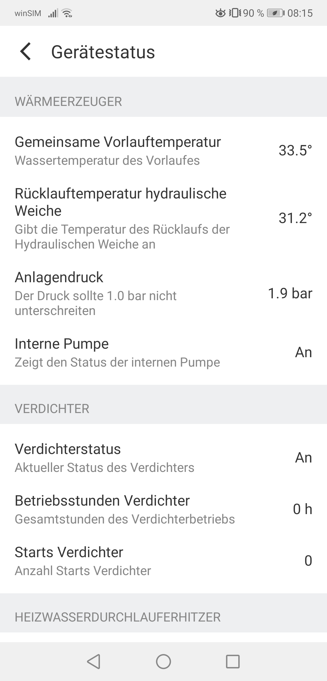

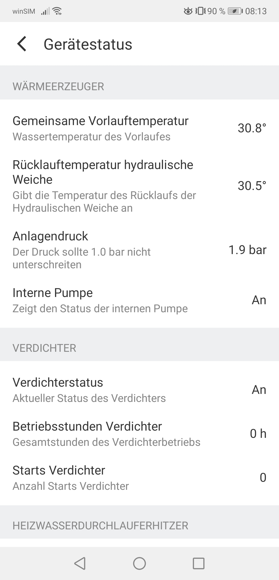

  • Wenn ich die Anlage über den den Netzschalter neustarte, also ausmache und nach ein paar Minuten wieder einschalte ist das Verhalten folgendermaßen. Die Wärmepumpe läuft auf niedriger Leistung an, moduliert und arbeitet generell wie sie soll. Wenn der Warmwasserspeicher unter 45° fällt, wird das Warmwasser erwärmt. Hier benutzt die Anlage kurzzeitig den elektrischen Zusatzspeicher bis die Vorlauftemperatur circa bei 55 Grad ist. Das ist meiner Meinung nach unnötig, aber nicht das eigentliche Problem. Anschließend wird das Warmwasser erwärmt (mit ausgeschalteter Zusatzheizung, so wie es sein soll). Die Probleme fangen nun an, wenn wieder auf den normalen Heizbetrieb umgeschaltet wird. Zunächst scheint die Anlage zu merken, dass der Vorlauf (~50 Grad) den Sollwert (~30 Grad, je nach Außentemperatur) deutlich überschreitet. Daraufhin wird die Außeneinheit abgeschaltet. Nun sinkt der Vorlauf stark ab, weil ja nicht geheizt wird und nach kurzer Zeit wird die elektrische Zusatzheizung eingeschaltet. Ich vermute das liegt daran, dass das Außengerät eine gewisse Pause braucht bis sie wieder anspringt und ein Bedarf an Energie vorhanden ist, der dann von der Zusatzheizung gedeckt wird. Nach ein paar Minuten schaltet sich das Außengerät dazu und das eigentliche Problem fängt an. Anstatt auf niedriger Stufe zu starten, moduliert sich die Wärmepumpe innerhalb kürzester Zeit auf ihre maximale Leistung hoch, ohne dass die Zusatzheizung abgeschaltet wird. Die komplette Anlage läuft also auf maximaler Leistung. Das führt dazu, dass innerhalb kürzester Zeit der Vorlauf stark ansteigt und die Solltemperatur deutlich überschritten wird. Daraufhin schaltet sich die komplette Anlage (also Zusatzheizung und Außengerät) wieder aus und das ganze Spiel beginnt von vorne. Die Zusatzheizung wird nach ein paar Minuten eingeschaltet, Wärmepumpe folgt etwas später, Anlage fährt auf ihr Maximum, Anlage schaltet sich aus, und so weiter. Diesen "Teufelskreis" kann ich nur durchbrechen, wenn ich die Heizung per Hand für ein paar Minuten ausschalte.
  • Das zweite Problem ist, dass der Warmwasserspeicher 1.5 bis 2 Grad an Temperatur pro Stunde verliert, auch bei ausgeschalteter Zirkulation und ohne Wasserentnahme. Normal sollten glaube ich etwa 0.3 Grad Verlust pro Stunde sein. Dadurch wird der Warmwasserspeicher am Tag 5- oder 6-mal aufgeheizt, auch wenn niemand duscht oder badet. Ich habe auch mal an der (ausgeschalteten) Zirkulationspumpe Vortex BWO 155-V den Kugelhahn zugedreht um sicherzugehen, dass da kein Wasser durchfliest.

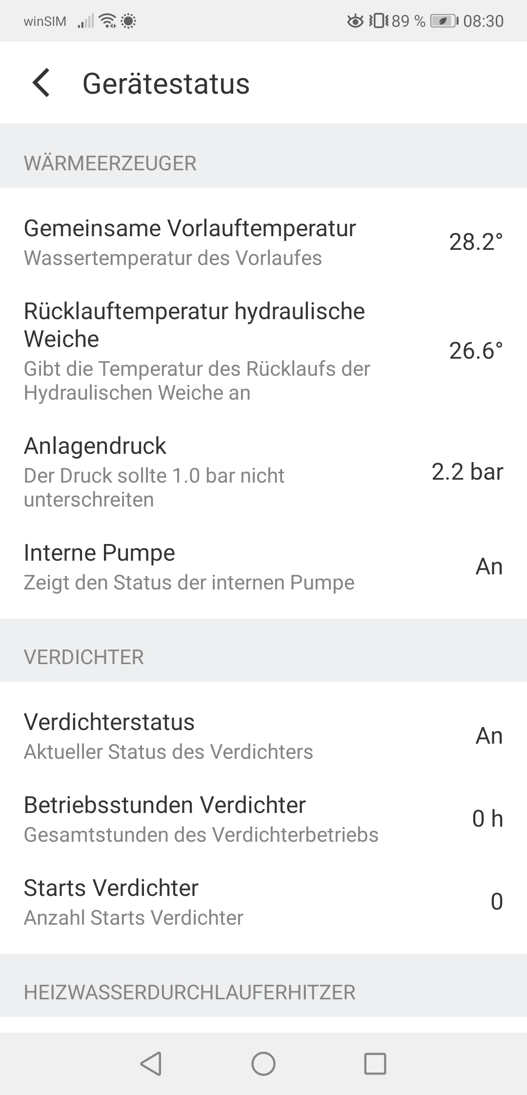

  • Der Druck beträgt zwischen 1.9 und 2.2 bar (Heizbetrieb) bzw. 1.8 bar (Warmwasserbetrieb).

Außerdem: Wird bei dir in der App / am Gerät die Anzahl der Starts des Verdichters angezeigt? Bei mir steht da immer eine 0.
