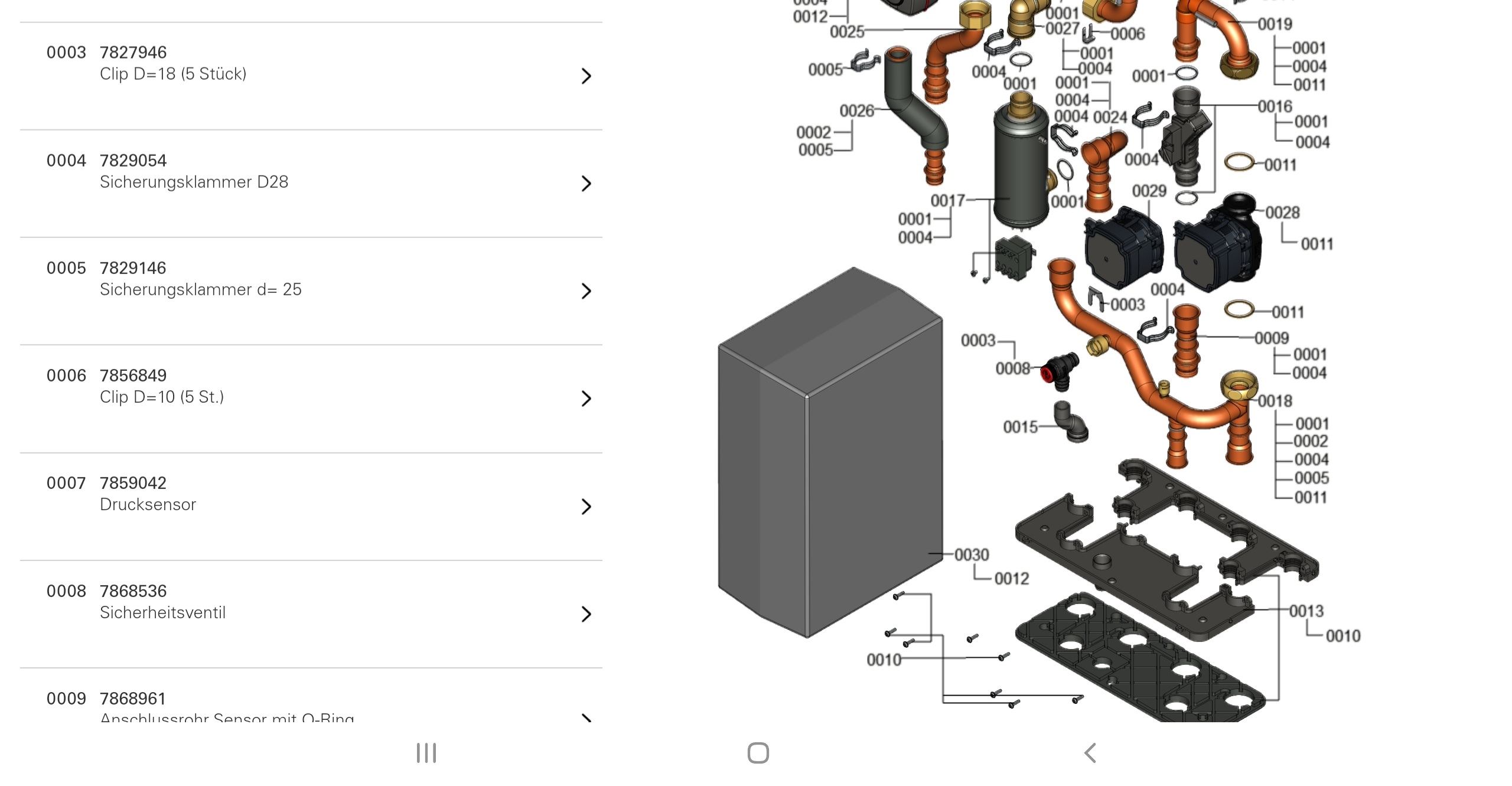

Im letzten Punkt oben heißt es Heizwasser-Pufferspeicher (16 l) und Ausdehnungsgefäß (18 l). Bedeutet dies ich benötige keinen zusätzlichen Pufferspeicher mehr? Ich finde zwar das Ausdehnungsgefäß in den Details/Prduktabildungen aber nicht den Heizwasser-Pufferspeicher (https://www.viessmann.de/de/wohngebaeude/waermepumpe/split-luft-wasser-waermepumpen/vitocal-222-s-r3... )

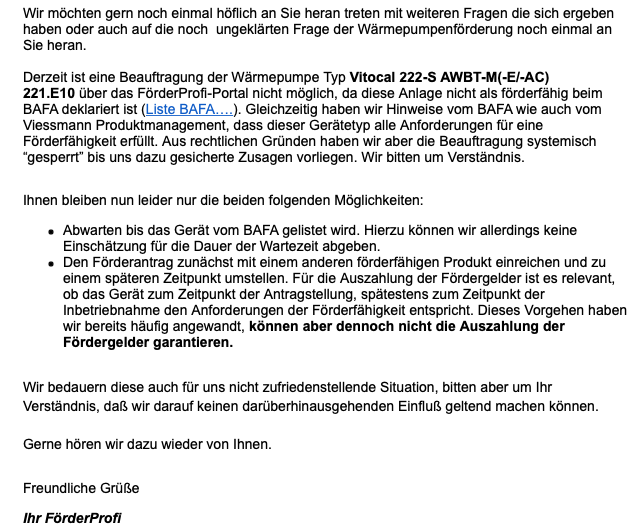

jetzt hab ich nochmals eine Nachfrage, da mir der Förderprofi keine Förderzusage macht, weil die neuen VITOCALs noch nicht auf der aktuellen BAFA Liste stehen. Deren Vorschlag ist jetzt (ohne Fördergarantie) ein älteres Modell erstmal zu nehmen und das später abzuändern, hm. Hat jemand Erfahrungen damit. Schade, dass das Risiko nicht vom Förderprofi übernommen wird - dafür sind die doch da.

Links unten im Anhang ist der Abtaupuffer.

es ist korrekt, dass bei den neuen Wärmepumpenmodellen kein Pufferspeicher notwendig ist. Du kannst deine Fußbodenheizung in jedem Fall direkt anschließen. Ob ein zusätzliche Ausdehnungsgefäß notwendig ist, hängt von deinem System ab. Hier muss dein Fachbetrieb berechnen, ob das integrierte ausreicht.

Mit dem Förderprofi hatte ich direkten Kontakt. Hatte den Antrag bei denen gestellt mit dem älteren Modell aber dann kam halt der Hinweis per Mail, dass man zwar davon ausgehe, dass die neuen Vitocal 200-S und 222-S sicher auch auf die Liste der BAF kommen aber man derzeit keinen 100% Fördergarantie ausspricht - aber dafür will ich ja den Förderprofi 😅. Mailauszug anbei.

Danke! Bei der BAFA tut sich halt nichts (letztes update 18.3.2022) und da es um hohe Summen geht, möchten wir sicherstellen, dass die Förderung auch kommt.
