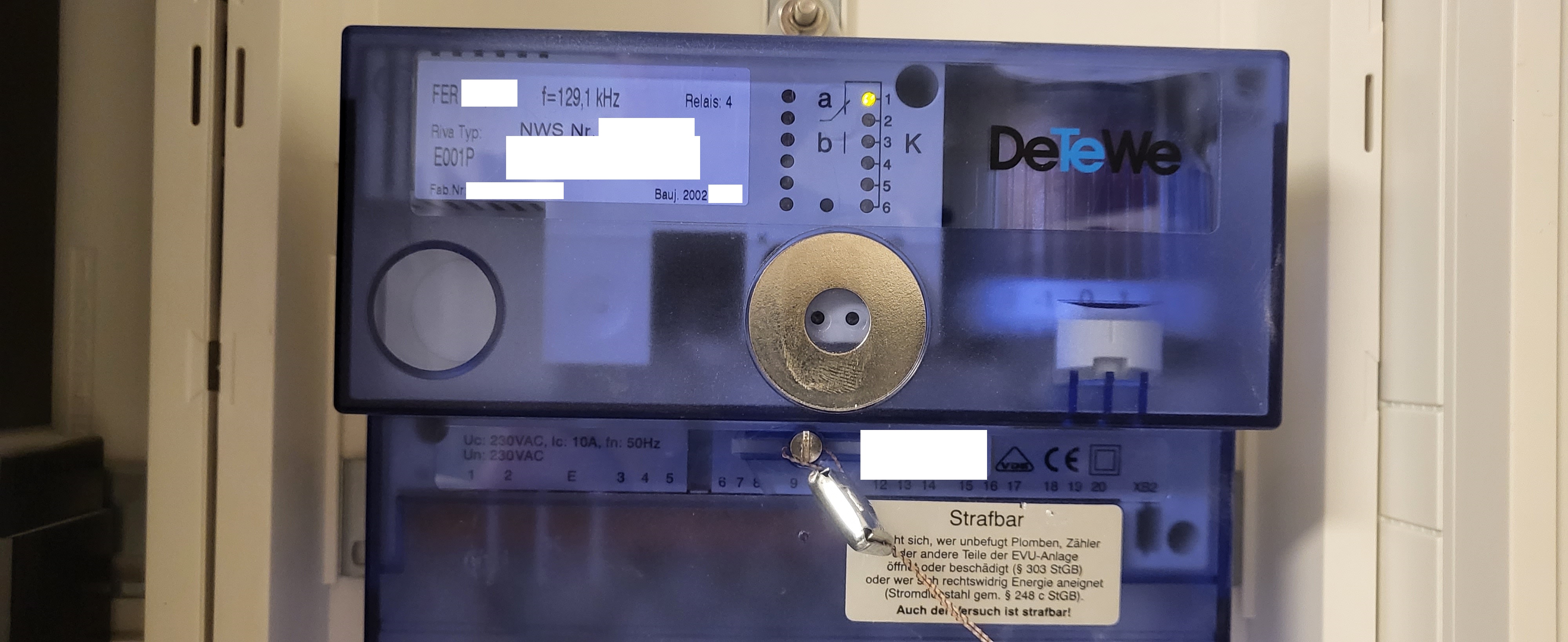

Die grundlegenden Probleme waren wohl auf einen fehlerhaften Anschluss der WP an den Funkrundsteuerempfänger zur Steuerung der Steuerzeiten zurückzuführen. Dieser Fehler wurde von unserem Elektriker behoben - seitdem läuft die WP recht rund, zumindest haben wir warmes Wasser und in unserem Wohnzimmer eine angenehme Temparatur. Vor wenigen Wochen wurde die WP zudem von einem Eurer Techniker in Betrieb genommen.

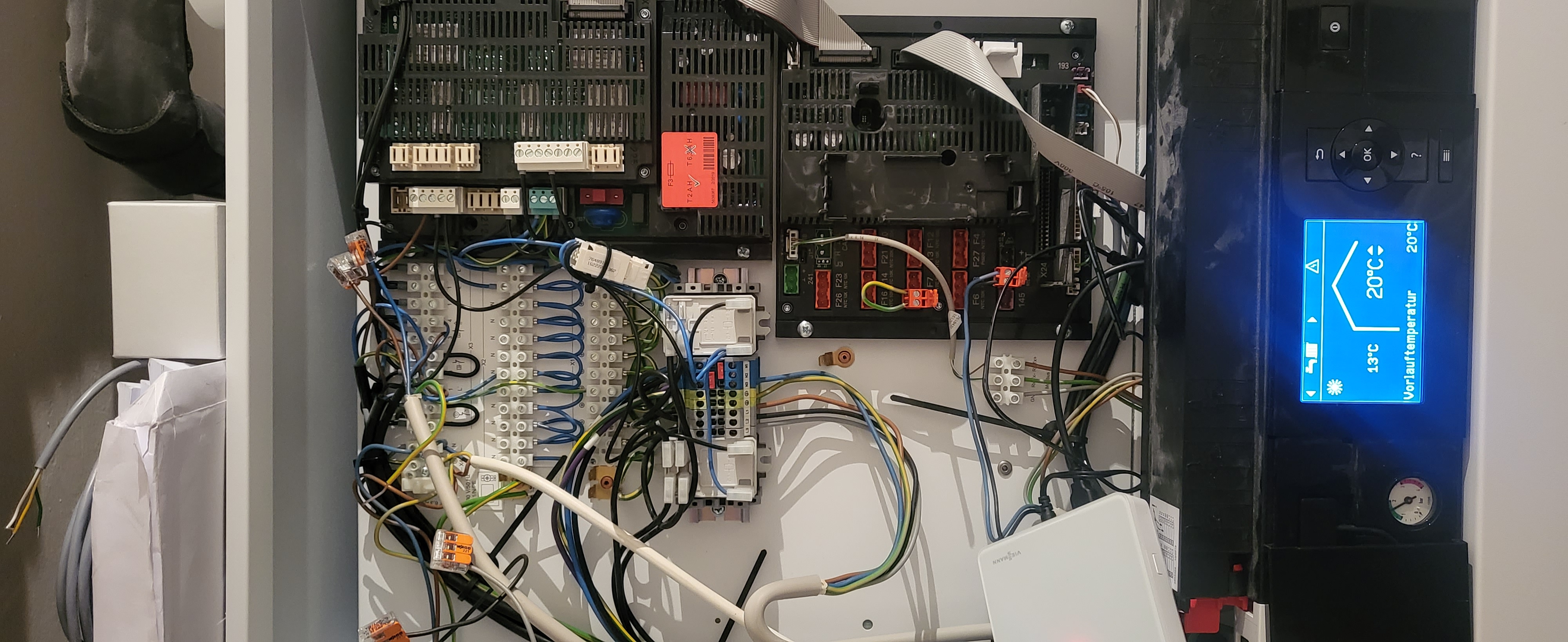

3. Die angezeigten Werte in der Anlagenübersicht (01:00 Uhr nachts) machen mich stutzig und werfen Fragen auf. Meine Expertise für WP beschränkt sich ohne Frage gen Null - aber hier würde ich doch mutig behaupten, dass irgendetwas nicht stimmt.
Beigefügt findest Du aktuelle Bilder von der Anlagenübersicht sowie des verbundenen Funkrundsteuerempfängers.

C5 ist nur eine Info für dich, damit du weißt, jetzt ist EVU-Sperre.
Grenzwertig finde ich die Temperaturdifferenz von ca. 10K  bei einer Verdichterleistung von 42%. Deine Umwälzpumpe läuft aber bereits mit 100% Leistung. Die Temperaturdifferenz ist in dem Fall grenzwertig. Ist dies immer zu beobachten an deinem System?

Die Meldung C5 verstehe ich grundsätzlich. Ist eine solche Sperrung aber nachts ab 22:00 Uhr für mehrere Stunde sinnhaft und üblich?
Deine Erläuterung bzw. die Zusammenhänge zwischen den genannten Parametern verstehe ich leider nicht – hierzu fehlt mir noch das technische Verständnis. Ich werde jedoch täglich um neue Erkenntnisse reicher – vielleicht kannst Du mir den Hintergrund Deiner Beobachtung erläutern?
Beigefügt leite ich Dir aktuelle Bilder – was in den letzten 8 Stunden passiert ist, weiß ich nicht.
Nochmals vielen Dank – ich bin super dankbar für Deine Unterstützung!
Tobias
Die Uhrzeit der Sperre legt dein Energieversorger fest.
Das Bild sieht schon wieder anders aus. Hier sind es 3K Spreizung beim Aufheizen. Das aus dem Kältekreis ist gerade ein Abtauvorgang, was man daran erkennt, dass der Rücklauf wärmer als der Vorlauf ist.
