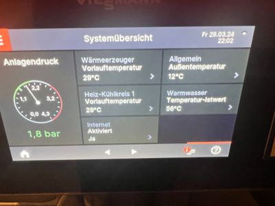

1) Sobald die Soll Temperatur unter 50 Grad fällt schaltet sich die Wärmepumpe (mit entsprechend hohem Vorlauf) ein. Gleichzeitig fällt jedoch die Wasser-Temperatur des Vorlauf (siehe Bild) vorerst schlagartig von bspw. 49,9 auf 43 Grad um dann allmählich erst wieder anzusteigen. Damit ich erkläre ich mir auch dass die Temperatur zum duschen nicht ausreicht, denn sobald die Pumpe das Signal bekommt Temperatur zu liefern, geht die Ist-Temperatur des Warmwassers ersteinmal in die Knie und braucht wieder rund 15 Minuten um auf das ursprüngliche Niveau zu kommen. In anderen Worten, das anspringen der Pumpe sorgt nicht für eine höhere Wassertemperatur sondern reduziert diese zunächst und schafft damit ersteinmal einen gegenteiligen Effekt, kommt dann aber allmählich auf die Soll Temperatur (die Dusche ist dann aber ersteinmal vorbei).

3) Mein Pufferspeicher wird nicht angezeigt. Weder in der App noch in der Anlage. Nur die Vorlauftemp des Wärmeerzeugers/Heizkreises. Ich befürchte fast die Heizung kennt den Pufferspeicher nicht und arbeitet deshalb nicht optimal.
