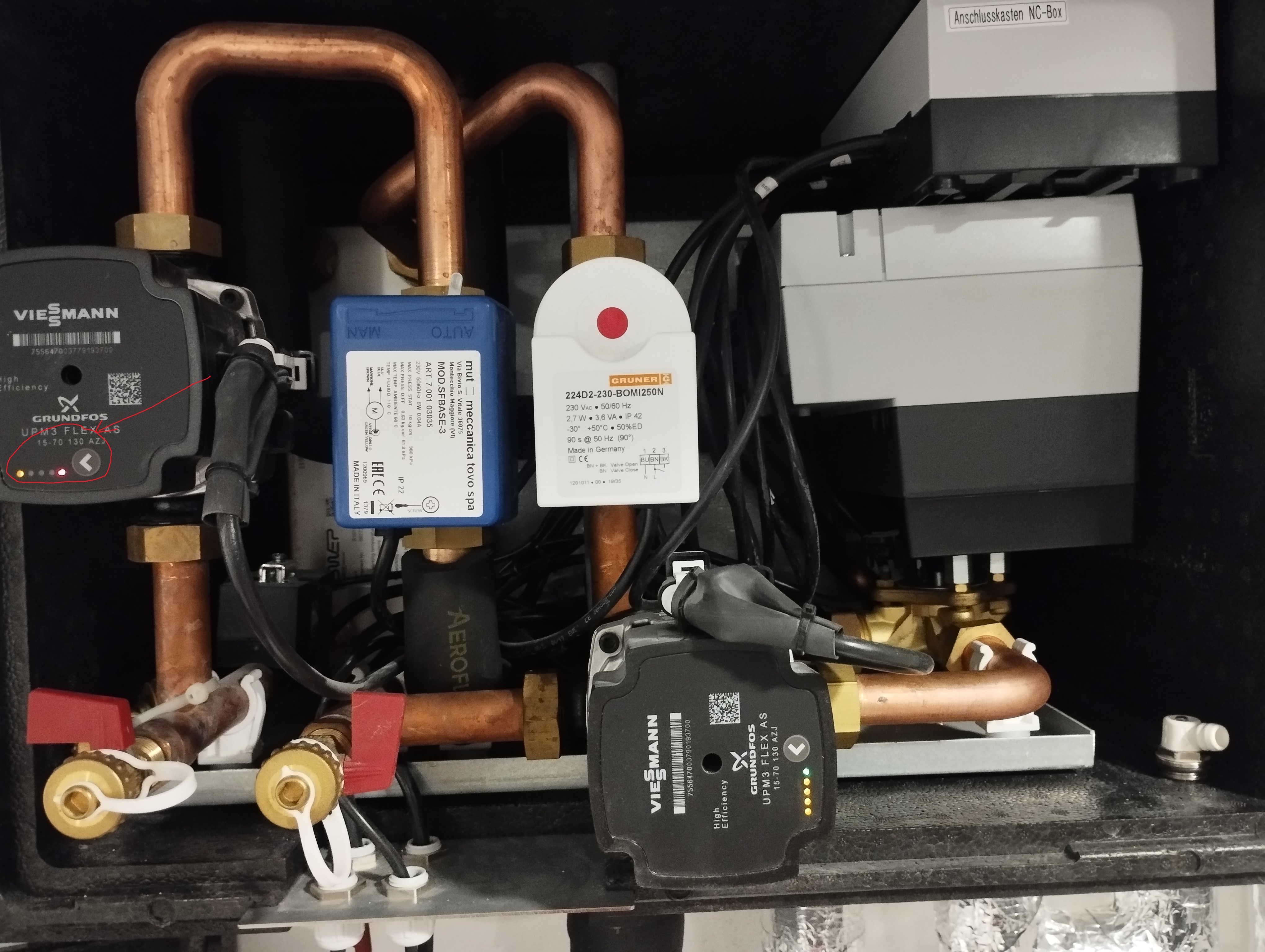

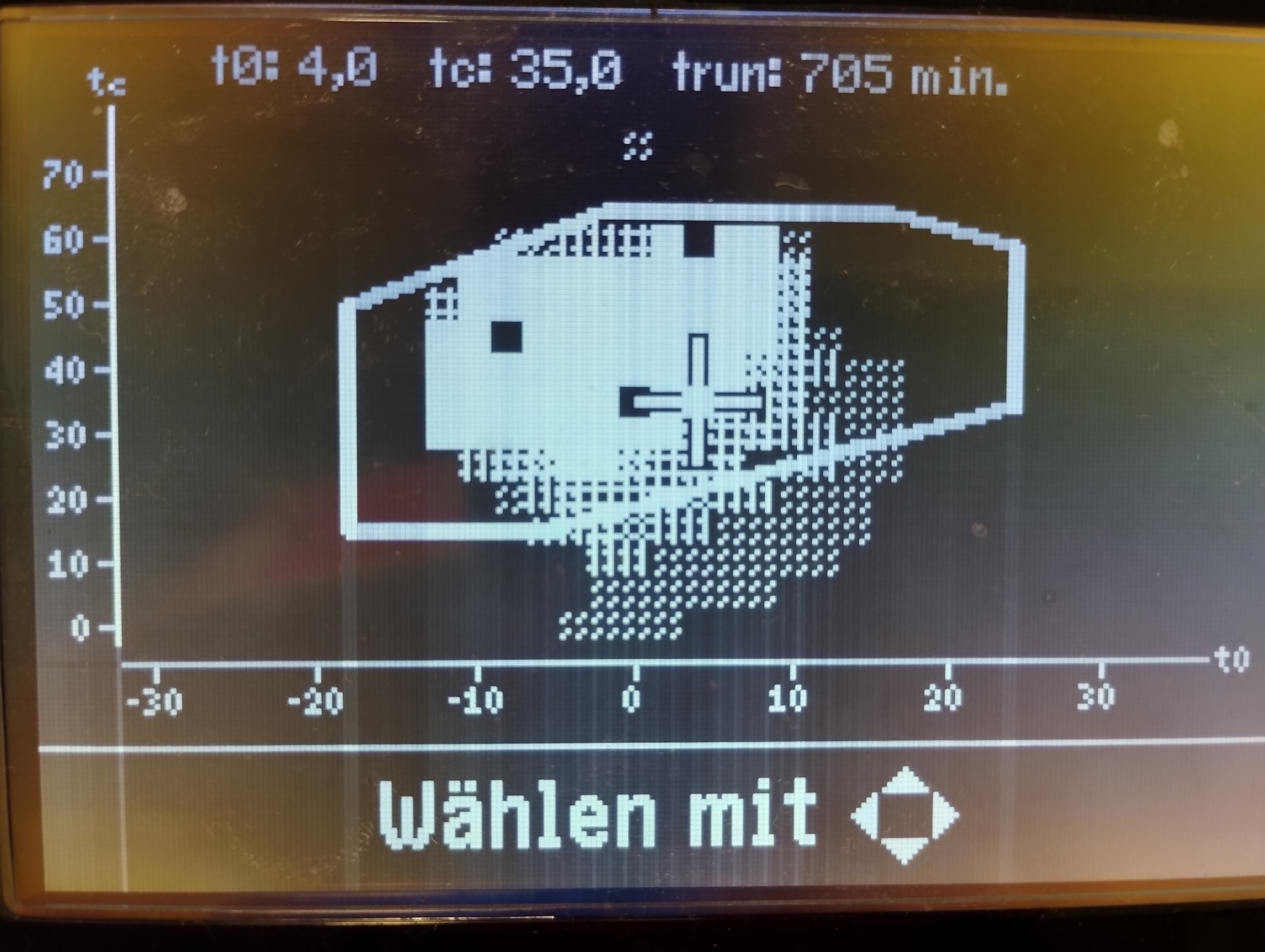

Anbei noch Fotos u.a. NC Box und Anzeige.

der Kühlbetrieb sollte laut deinem Bild laufen. Was mir aber sofort auffällt ist, dass die Primär Aus Temperatur bei -22°C liegt, kann das stimmen?
Hallo Flo, wie kann ich denn feststellen, dass es wirklich funktioniert. Im Raum merkt man leider gar nichts.
Gibt es eine Beschreibung der ganzen Angaben in dem Kältekreis Bild? Leider kann ich nichts finden.
Die -22 Grad sind jetzt bei -13,5 Grad. Ist das ein Einstellungsfehler? Wo kann ich das einstellen? (Code?)

Die markierte Pumpe ist blockiert oder blockiert. Bitte beheben Sie die Blockierung.
https://www.youtube.com/watch?v=vfKpPS3Wlh4
Der Sensorwiderstand sollte mit einem Ohmmeter überprüft werden.
