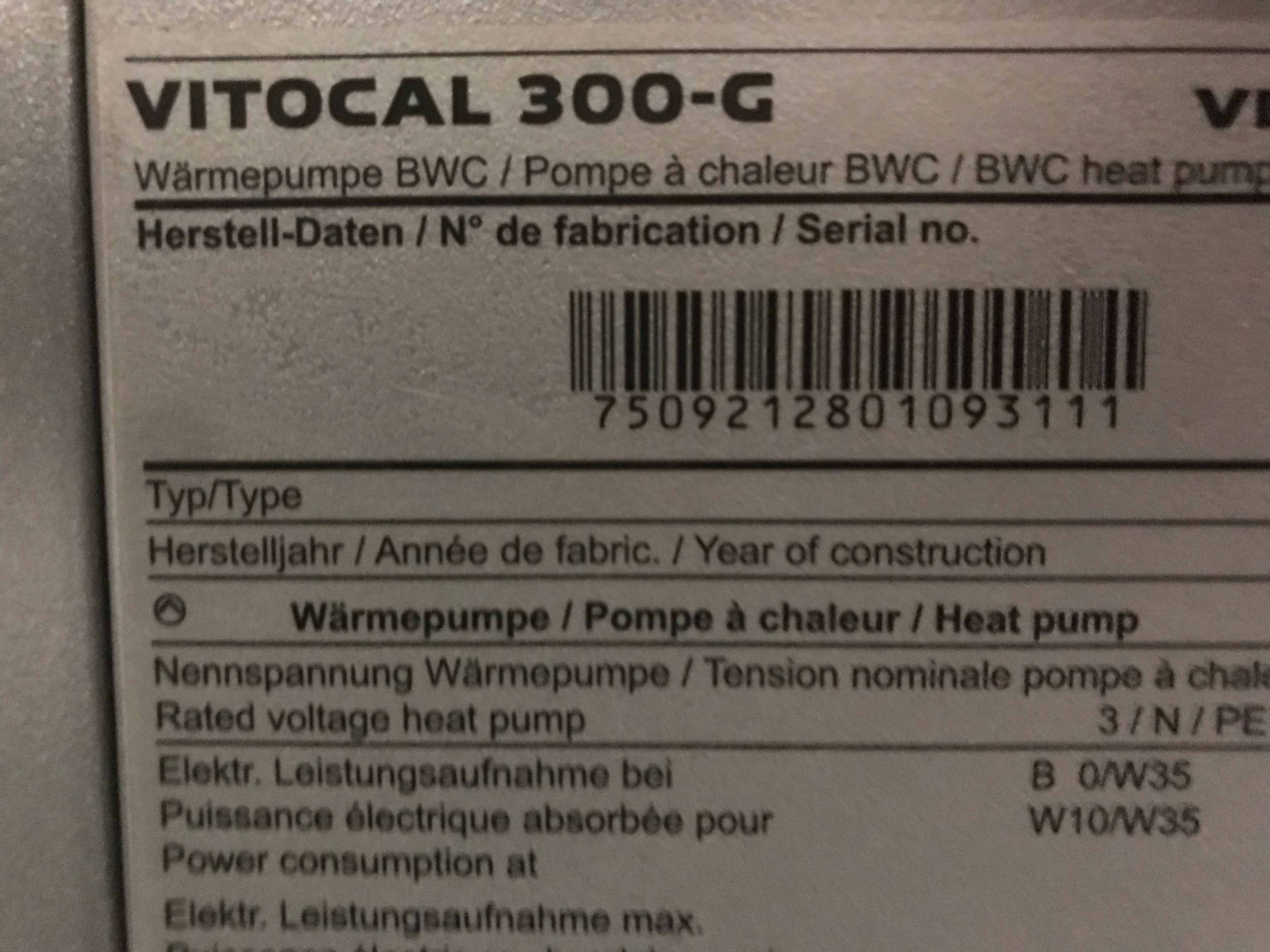

Ist denn an der Wärmepumpe selber ein Typenschildaufkleber dran?
In der Tat, war etwas schwer zugänglich
