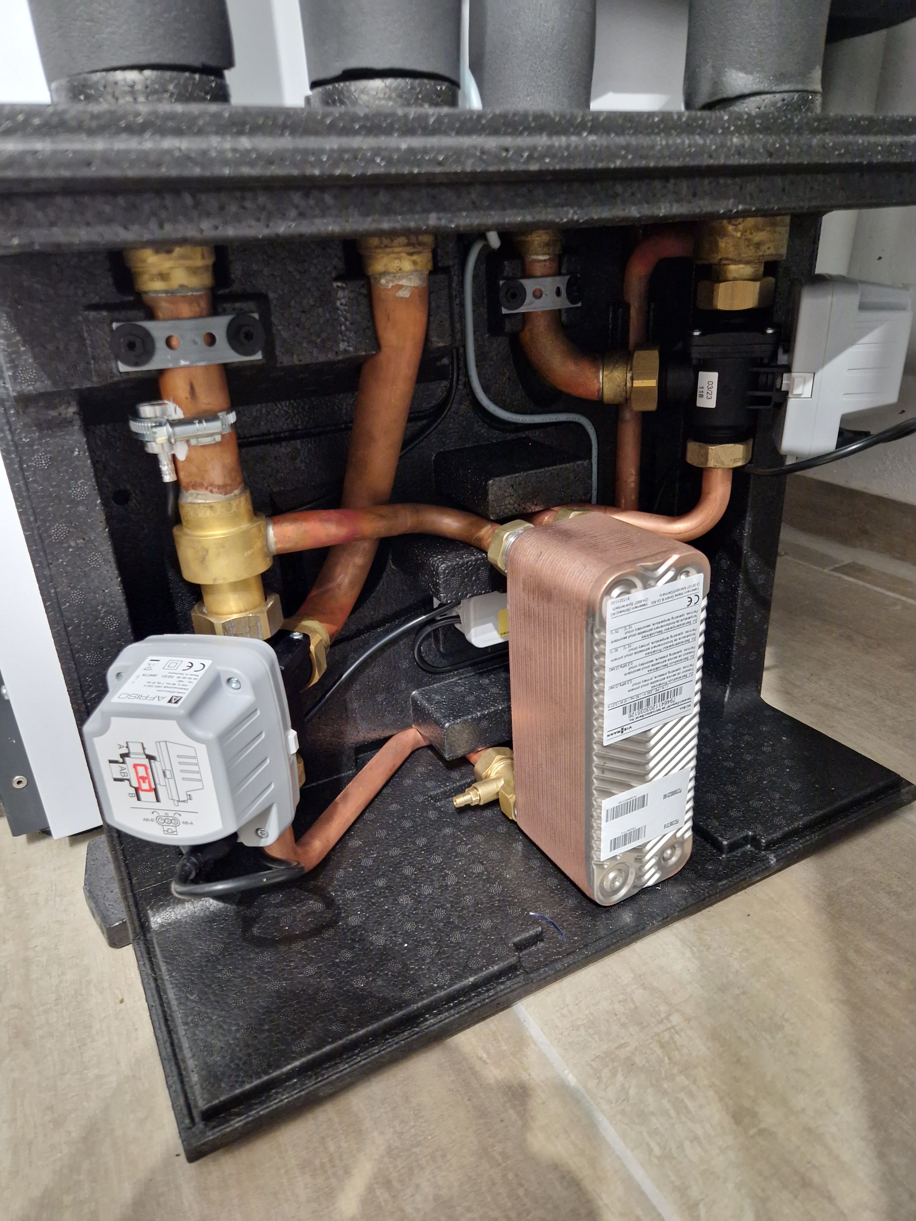

ich habe ein ähnliches Problem wie in diesem Thread.
Wir haben folgendes Setup:
Wenn der NC-Betrieb aktiviert wird die Primärkreispumpe eingeschaltet und die Ventile in der NC-Box schalten um. Aber:
1) es wird das Ventil Heizen/WW scheinbar nicht systematisch umgeschaltet.
Beim ersten Versuch wechselte das Ventil auf Warmwasser und es wurde der Warmwasser-Speicher heruntergekühlt... woraufhin etwas später dann der Verdichter und die NC-Box sich einen Kampf geliefert haben - ich glaube die NC-Box hat gewonnen.
2) Bei richtiger Ventil-Stellung etc. läuft die Sekundärpumpe im NC-Betrieb nicht an. Die Primärpumpe läuft und die NC-Box ist richtig gepolt, aber ohne Sekundärpumpe passiert nichts.
Im Aktortest mit aktivierter Primär- und Sekundärpumpe sowie aktiviertem Natural Cooling scheint es rein hardwaretechnisch zu funktionieren. Ich habe alle Einstellungsmöglichkeiten durch, unser Heizungsbetrieb reagiert nicht.
Wie bekommen wir die Heizungssteuerung dazu, die Sekundärpumpe zu aktivieren?

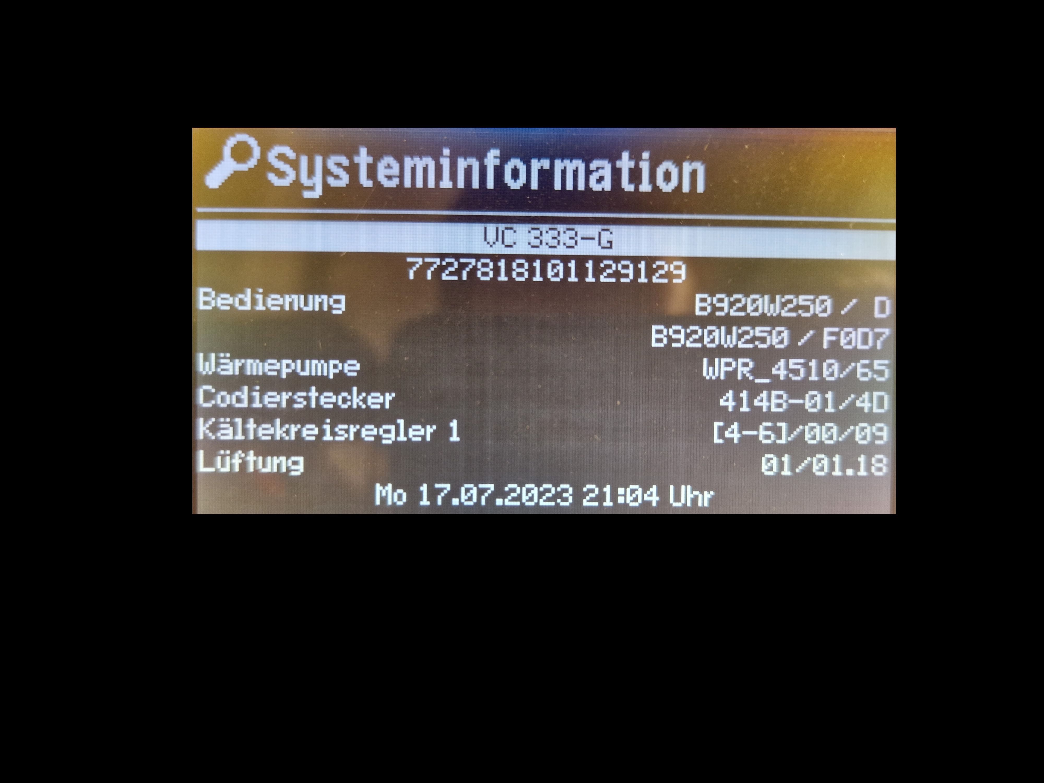

Danke, mach bitte mal ein Bild von den Systeminformationen unter Diagnose. Du gelangst dorthin, indem du die OK- und Menü-Taste für ca. 4 Sek. gedrückt hältst.
gerne, anbei das Bild.
Jörgi
Danke, du benötigst für die neue NC-Box einen anderen Softwarestand und Codierstecker.
7876590 - WPR-Regler SW 4512
7879412 - Codierstecker 414B:02
Danke Flo, vielen Dank für die Auflösung! 😀
