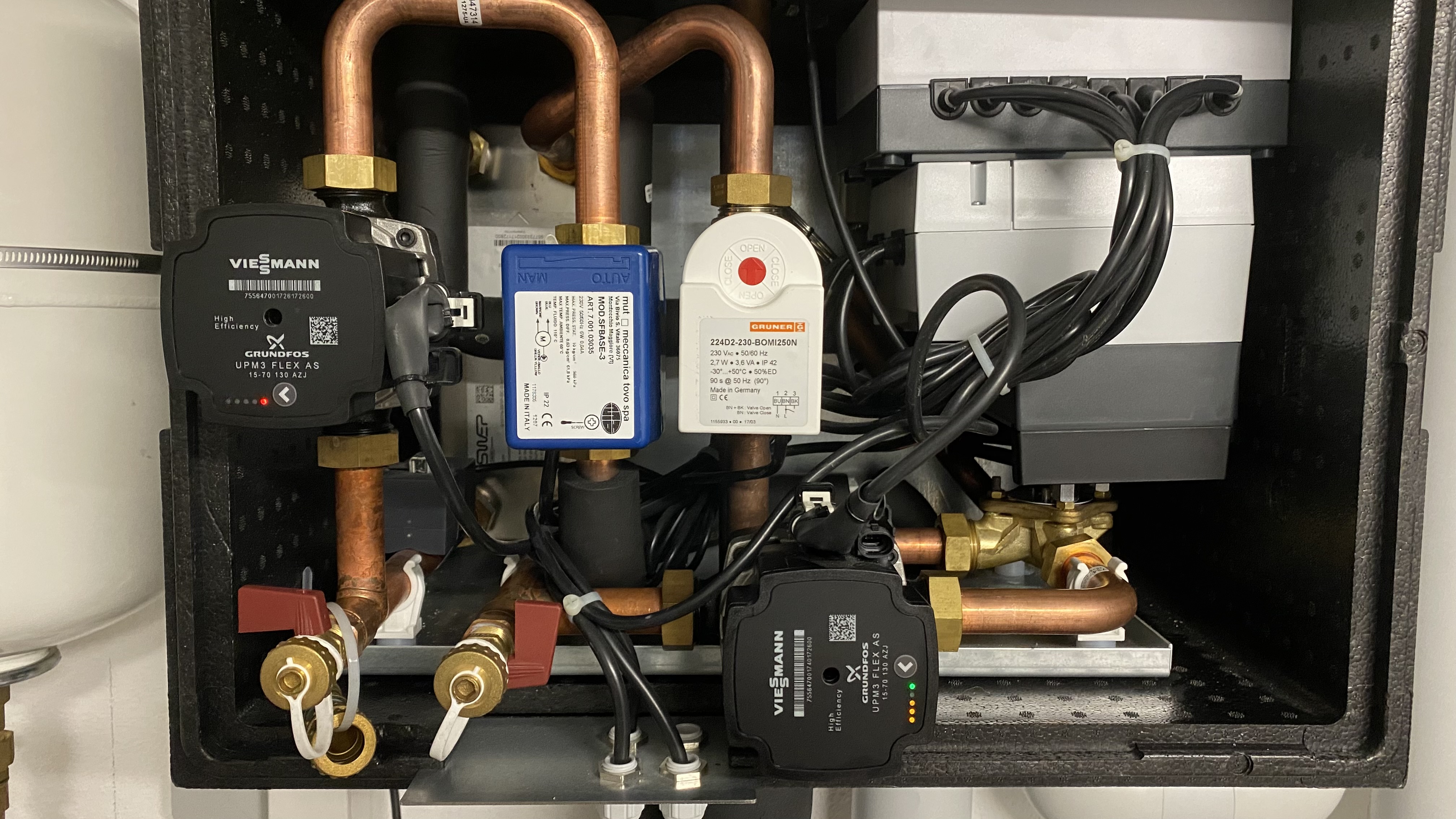

Die Pumpe in der NC Box von Grunner steht auf close, das Motorventil auf Auto, die Grundfos Pumpe kann ich nicht auslesen.

Ich habe die Styroporverkleidung geöffnet. Da sieht man dann das Ventil in Stellung auf und eine Umwälzpumpe die läuft!

b) bei NC Betrieb mit NC Box läuft die Heizkreispumpe nicht. Ich habe hier im Chat gelesen, dass das Wasser im Heizkreis dann von der Pumpe für die Erdsondenflüssigkeit gefördert wird. Ich muss wohl etwas falsch verstanden haben, als es sich hier um zwei gertrennet Kreisläufe handelt - also müssen zwei Pumpen im Spiel sein: ist in der NC-Box eine Förderpumpe für das Wasser des Hauskreises?

Auf b.) ja, bei mir gibt es eine separate Umwälzpumpe für die Kühlung in der NC-Box! Die Heizkreispumpe läuft im Kuehlbetrieb nicht. Kommt aber ggf. Auf Baujahr und Detailausführung der Anlage drauf an. Mach doch mal deine NC - Box auf!!!
