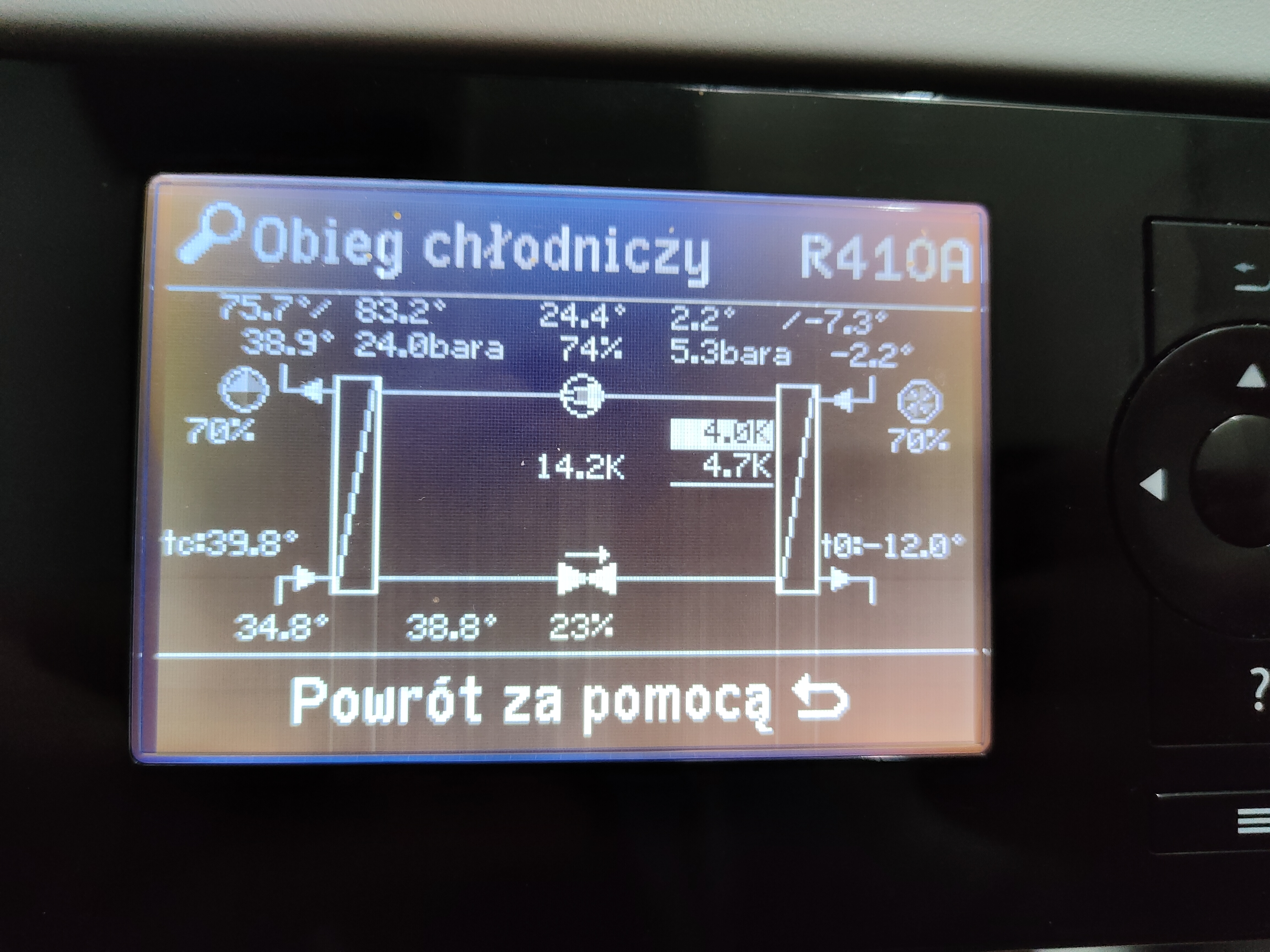

Hallo.
Bitte teilen Sie mir mit, welche Codes für die Einstellung des Expansionsventils verantwortlich sind. Seit der Inbetriebnahme funktioniert die Vitocal 200-S D08 nicht optimal. Es besteht immer noch das Problem einer übermäßigen Überhitzung vor dem Kompressor. Das Expansionsventil und das Ventil wurden ausgetauscht, das Problem besteht jedoch weiterhin
