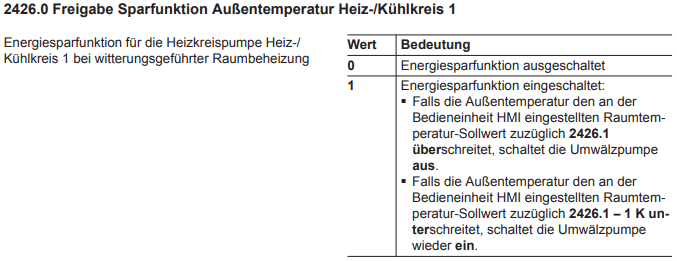

Mich störte aber, dass in der Nacht die Umwälzpumpe durchläuft. Dafür dienen die Sparfunktion Parameter 2426. Leider kommt man an diese bisher selbst nicht ran. Weder zum Einstellen noch zur Ansicht. Durch Glück oder Zufall ist diese Sparfunktion bei mir jedoch aktiviert. Den Hysteresewert 2426.1 kann ich zwar nicht sehen, aber er scheint nicht zu groß zu sein. Bei mir steht die reduzierte Temperatur auf minimal einstellbaren 3°C. Damit bleibt bei den aktuellen Außentemperaturen meine Umwälzpumpe in der Nacht aus.
Anders als von Viessmann hier im Forum beschrieben wird, funktioniert diese Sparfunktion bei mir parallel zur Sommersparschaltung, die bei mir auf 15°C steht. In der Nacht geht mit der Sparfunktion die Umwälzpumpe aus, solange es draußen nicht zu kalt ist, und wenn es am Tag über 15°C werden, schaltet die Anlage komplett in den Sommersparbetrieb.

Wenn die UWP ausgeht, dann ist die Sparfunktion entsprechend 2426.0 aktiv. Genau das bewirkt sie.
Wenn du eine Nachtabsenkung oberhalb der Außentemperatur - (2426.1 -1K) einstellst, arbeitet die Heizung entsprechend der eingestellten Heizkennlinie. Da kann es schon sein, dass dein Verdichter anspringt. Der bleibt nur aus, wenn der VLT-Sollwert durch das kreiselnde Heizwasser bereits erreicht ist. Dazu muss die Nachtabsenkung tief genug sein.

Kann es sein, dass der Parameter 2426.1 nur auf eine an der Klemme P1.N der HPMU angeklemmten Pumpe wirkt? (Oder auf den 2. Heizkreislauf)
Mich verwundert nur die unterschiedliche Bezeichnung bspw. in ViCare-App zwischen "interne Pumpe" (also bei Anlagen mit 1 UWP die einzige) und "Heizkreispumpe". Deren Status kann auch schon mal voneinander abweichen. Dies würde ja dazu passen, dass der Parameter 2426 die HK-Pumpe adressiert, jedoch die "interne Pumpe" lediglich von der Nachtabsenkung angesteuert wird.

Die "interne Pumpe" kümmert sich um eine Nachheizung des Heizungspuffers (oder der Heizflächen), wenn die SOLL-VL unterschritten wird.
Die HK-Pumpe (2426.1) dient nur der Zirkulation und ist auschließlich AT gesteuert.
Da ich nur einen HK habe und ohne externen Speicher und Weiche arbeite, betrifft die Abschaltung bei mir konkret die integrierte Pumpe. P1 ist bei mir nicht bebelegt.
