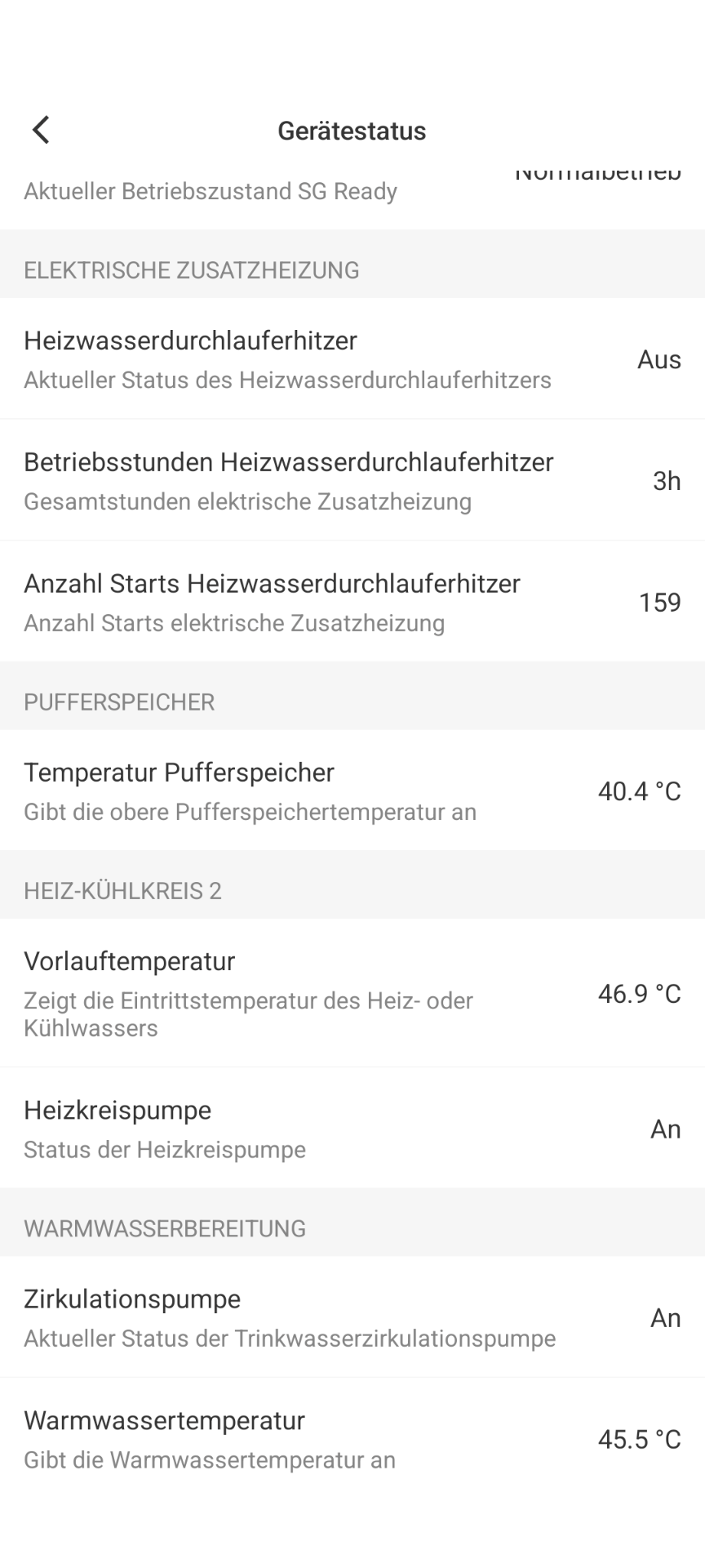

Trotz Anforderung über die ViCare Thermostate wird "kaltes" Wasser durch die Heizung geschickt...und das zum Beispiel heute aktuell ca 1 2/2 Stunden lang. Die Vorlauftemperatur im Heizkreis betrug um 16:56 Uhr z.B. 25 Grad, der Pufferspeicher hatte da 43. Bis ca 17:58 Uhr wurde das kalte Wasser durch die Heizkörper geschickt, welches natürlich immer kälter wurde und die Zimmer nicht erwärmte. Die Wärmepumpe war in der genannten Zeit aus.
Jetzt sprang die Wärmepumpe wieder an und auf einmal war die Vorlauf Temperatur für den Heizkreis bei 46.9 Grad.

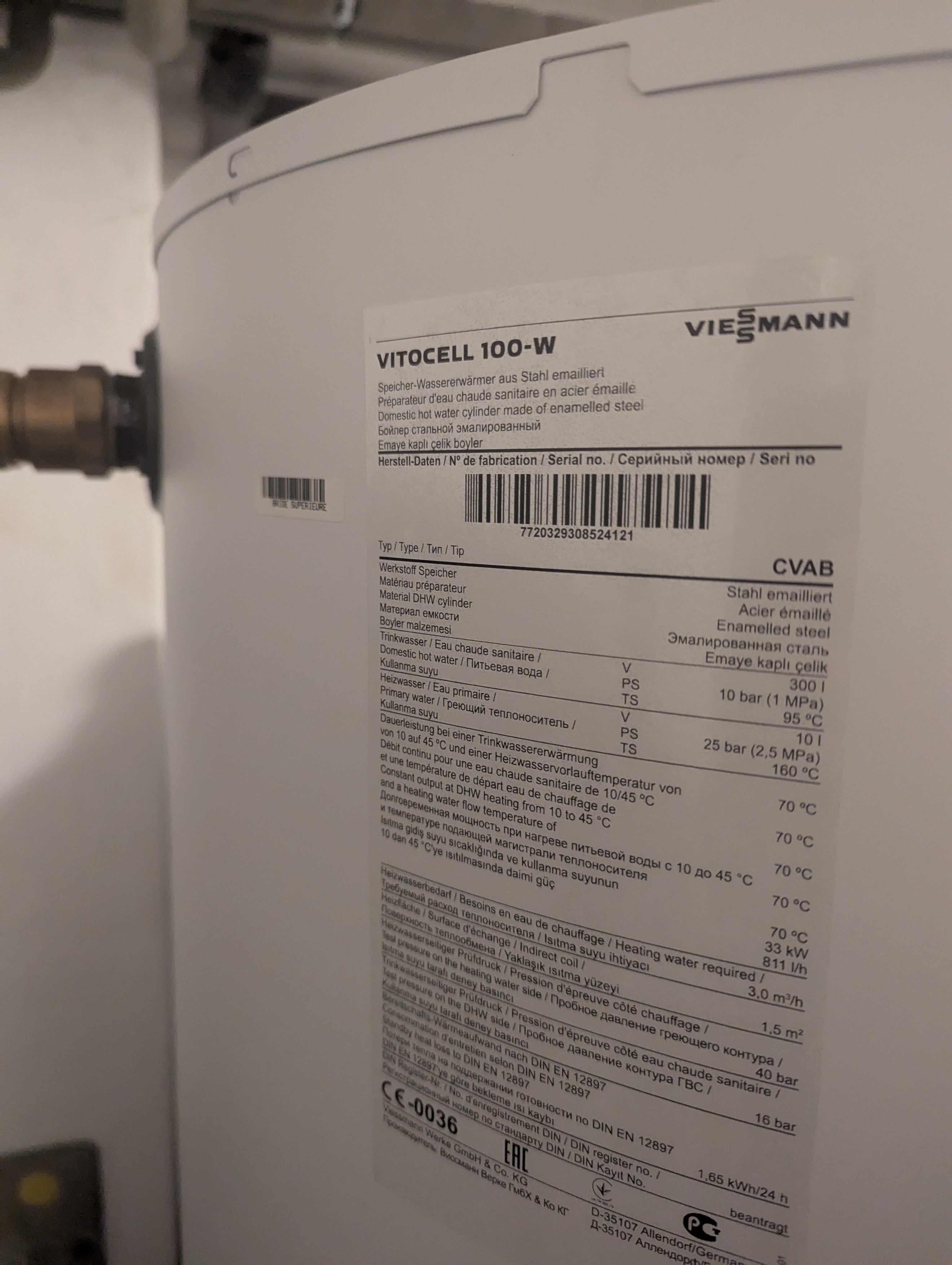

Zur Ergänzung:
Anlage mit Pufferspeicher und Trinkwasserspeicher
Siehe Anhang
