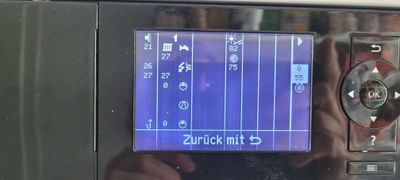

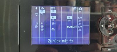

Hallo Sven9,
mach bitte mal Bilder von jeder Seite der Anlagenübersicht, wenn du der Meinung bist, dass der Kühlbetrieb funktionieren sollte. Du gelangst dorthin, indem du die "?"-Taste für ca. 4 Sekunden gedrückt hältst.

Nein, von der Anlagenübersicht ist ausreichend. Die Lüftungsanlage sollte keinen Einfluss auf den Kühlbetrieb haben.
anbei die beiden Bilder der Anlagenübersicht.
Sven
Was für ein Betriebsprogramm hast du denn hier für den Heiz-/Kühlkreis eingestellt?
Wenn du das meinst:
"Betriebsprogramm Heizung/Kühlung Normalbetrieb 24h Mo-So eingestellt."
Sven
Normalerweise sollte es dann funktionieren. Schau bitte einmal im Logbuch nach, was dort hinterlegt ist. Bei den einzelnen Punkten kannst du auch mit OK noch mehr Informationen abfragen.

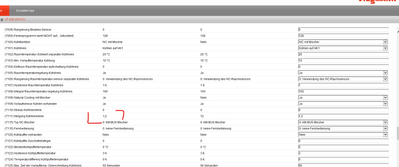

ich habe nun auch noch zusätzlich mit Vitosoft alle Codierungen ausgelesen.
Dabei ist mir aufgefallen, dass für die Neigung der Kühlkennlinie ein völlig falscher Wert in der Steuerung hinterlegt ist. Er sollte 12 betragen, ist aber auf 1,2 eingestellt.
Auch das Zurücksetzen der Codierung Kühlung auf Grundeinstellung brachte hier keine Änderung. Wenn ich den Wert in der Codierebene 1 über das Menü anpasse, komme ich auf einen Wert bis maximal 3,4.
Mir ist bewusst, dass innerhalb mancher Kodierungen mit Faktoren gearbeitet wird und somit die Bedeutung des Wertes abweichen kann. Aber was nicht sein kann ist, dass es einen anderen Faktor zwischen ALZ und Ist gibt.
Liegt hier der Fehler, warum der Zustand Kühlperiode nicht eingeschaltet wird?
Sven
Hallo Sven,
der Einstellwert 12 bei der Neigung der Kühlkennlinie steht für 1,2. Das ist so korrekt. Die hängt damit zusammen, dass in der gesamten Parametrierung keine Kommastellen dargestellt werden.
